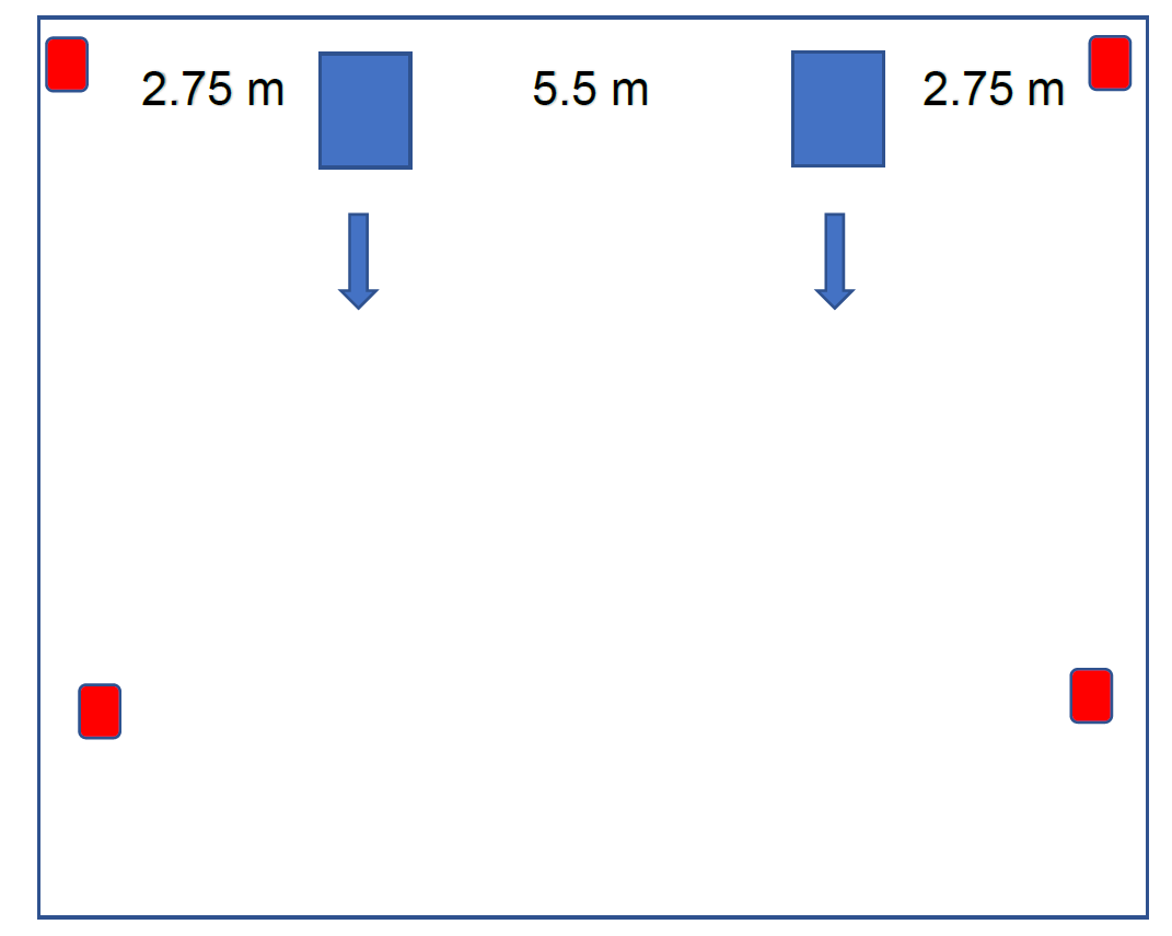

Ook, als je niet in het midden van de ruimte staat, is een symmetrische opstelling met de subs ieder 2,75m uit de hoek en dus 5,5 meter tussen de subs ook een mooie symmetrische opstelling.
Deze is gemakkelijk om uit te proberen dus ga ik komend weekeinde eens doen. Dan staat er aan iedere kant van het podium ééntje. Nog leuk om te zien ook!
Ik moest de term Bass Array eventjes opzoeken en snap nu wat beter wat je schrijft. Dankjewel!

jeroen_d schreef: do 19 jan 2023, 20:53
Vanuit het oogpunt van een bass array is gespiegeld niet gek. Ook, als je niet in het midden van de ruimte staat, is een symmetrische opstelling met de subs ieder 2,75m uit de hoek en dus 5,5 meter tussen de subs ook een mooie symmetrische opstelling.
Eventjes voor de zekerheid Jeroen. Zoals in de tekening, fire richting zaal in ? Of moeten 'fire' richting van de subs naar elkaar toe ?
Berichten: 12869
Re: bass management
maakt niet uit als het echte subs zijn. Als er basreflex poorten op zitten, zorg dat die de ruimte hebben om te ademen.
