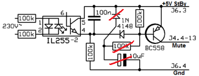

Een poging (enkel voorstel, niet getest) om de mute traag te lossen bij inschakelen en heel snel te laten ingrijpen bij uitschakelen.
De 230V~ gelijk met de versterking in- en uitschakelen.

Oh kijk, weer zo’n mooie schakeling van Anne, ik heb diepe bewondering voor zulk soort creativiteit!

Zekers een mooie schakeling, maar daar heb ik niet alles voor liggen, en net even te complex.
Dan toch liever een muurwratje die de trigger aanstuurt. Het is ook maar voor een enkele keer.
Ze worden voor 80 procent toch aangestuurd, door de marantz of emotiva met trigger.
Nice leuke schakeling , is de optocoupler de IL 255 van vishay? volgens mouser is die end of life
Weet je zo de opvolger?
Dat traag lossen van de mute is niet nodig, is al ingebouwd in de module.
Dan hou je alleen dit over :-s

Dat wordt dan een sobere kerst voor de onderdelenboeren. :lol:
