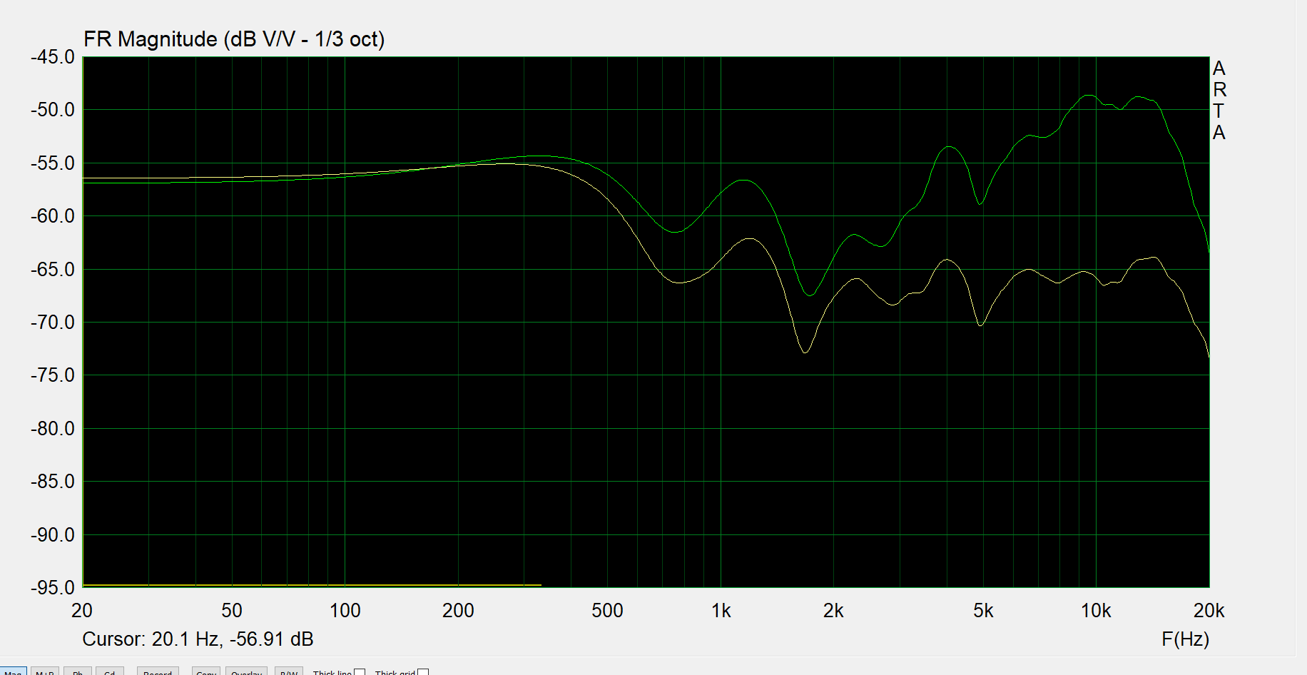

Re: Audio passat '03
vorige week gemeten, alles afzonderlijk en de som enz.
dit is de gate die ik gebruikte:
daar kwam dit uit, voor en na. het scherpe hoog is er uit. klinkt lekker zo maar heb nog het idee dat ik op max volume de tweeters overstuur terwijl dit helemaal niet zo hard is en met crossover op 2800Hz lijkt me dit sterk. ik moet de gain van de 5 kanaals nog checken. aangezien de 2 kanaals 30dB zachter staat gaat daar wat mis denk ik. kan het zijn dat het door max volume van de HU icm high level input komt?
Geen idee waarom alles onder 500Hz plat is, misschien gewoon fout ingesteld in ARTA. ook heb ik de curve van links en rechts niet afzonderlijk op elkaar afgestemd. enkel de som is aangepakt. Er is nog een hoop werk aan de winkel.

dat is t gebied dat door de gate niet mee doet, zie de gele balk onderinDouwe84 schreef:....Geen idee waarom alles onder 500Hz plat is, ...
Die begreep ik. Schreef het wellicht onhandig. De impuls begint daar, dat zal een arta instelling zijn verwacht ik?Henkjan schreef:dat is t gebied dat door de gate niet mee doet, zie de gele balk onderinDouwe84 schreef:....Geen idee waarom alles onder 500Hz plat is, ...

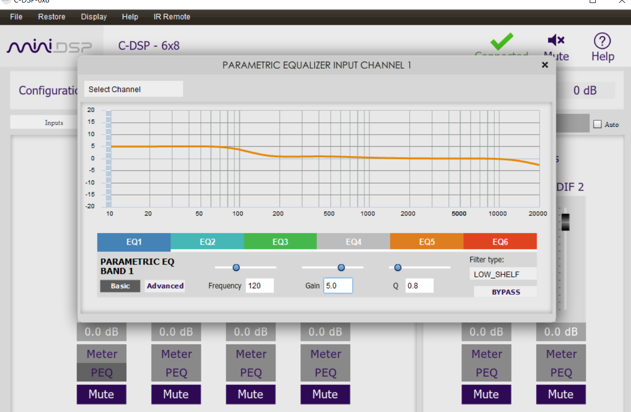

Misschien moet ik met rew aan de gang. Daar kan je een doel curve in zetten toch? Dan kan ik per bron naar de doel curve toe werken...

ja. je kan zelfs vanuit REW de DSP settings aanmaken, maar dat is meer voor de lineaal liefhebbersDouwe84 schreef:Misschien moet ik met rew aan de gang. Daar kan je een doel curve in zetten toch? Dan kan ik per bron naar de doel curve toe werken...
Klinkt vooral erg makkelijk
Hoe kan ik die dan weer in de dsp laden? Zonder de softwaren van minidsp

dat gaat via de software, export vanuit REW, dan zit in de minidsp sw een knop import rew

Je kan eigenlijk beter een RTA meting doen, dus zonder gate. De reflecties zijn in een auto vaak erg hard, en dragen op de luisterpositie veel bij aan het totale geluidsbeeld.
Dus of je doet een nearfield meting dicht op de speaker, of een meting met roze ruis met de mic op de luisterpositie.
Maar als je tevreden bent prima natuurlijk, dit soort metingen zeggen ook lang niet alles over de klank.

Vandaag de ga in van beide versterkers en alle kanalen op elkaar afgestemd. Ook elke driver los gemeten en in rew glad getrokken. Spul in de dsp geïmporteerd en nog eens gemeten.
Meting opzich gaf een flink oplopend hoog. Dit heb ik op de input vd dsp gecorrigeerd, ook het laag wat geboosd. Al met al een huis curve zegmaar.
Resultaat is een enorm verschil, mid en laag is erg strak, aansluitinf mid en woofer is echt spot on.
Xover mid en hoog nog wat mee spelen.
