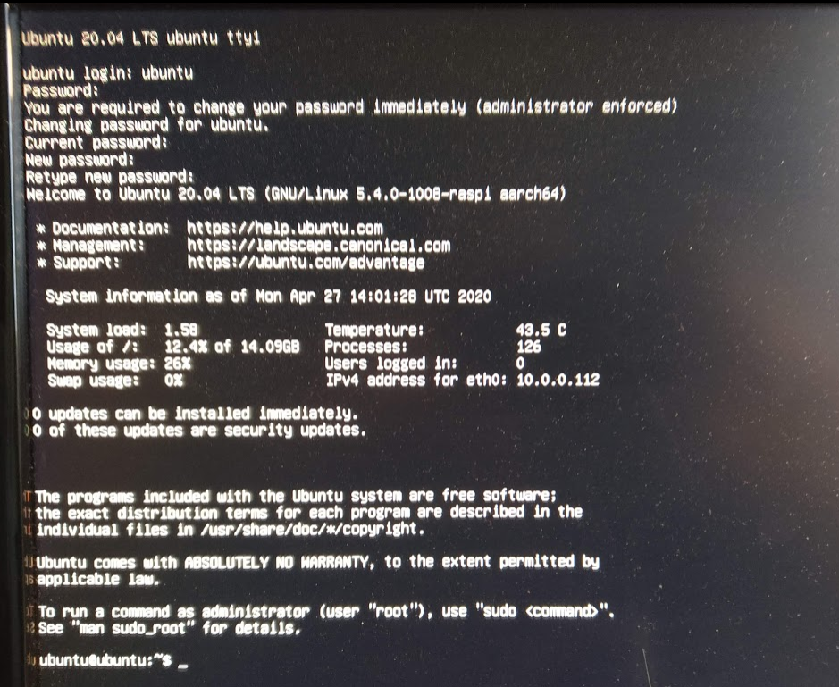

Berichten: 17865
Re: RPi 3 of 4
Ik heb dan eens de nieuwe UBUNTU 20.04 LTS server, op het RPI 3 boardje gezet, blinkt nog niet uit in comfort.
Nog niet direct met Putty te benaderen via SSH terminal.
https://ubuntu.com/tutorials/create-an- ... 1-overview
