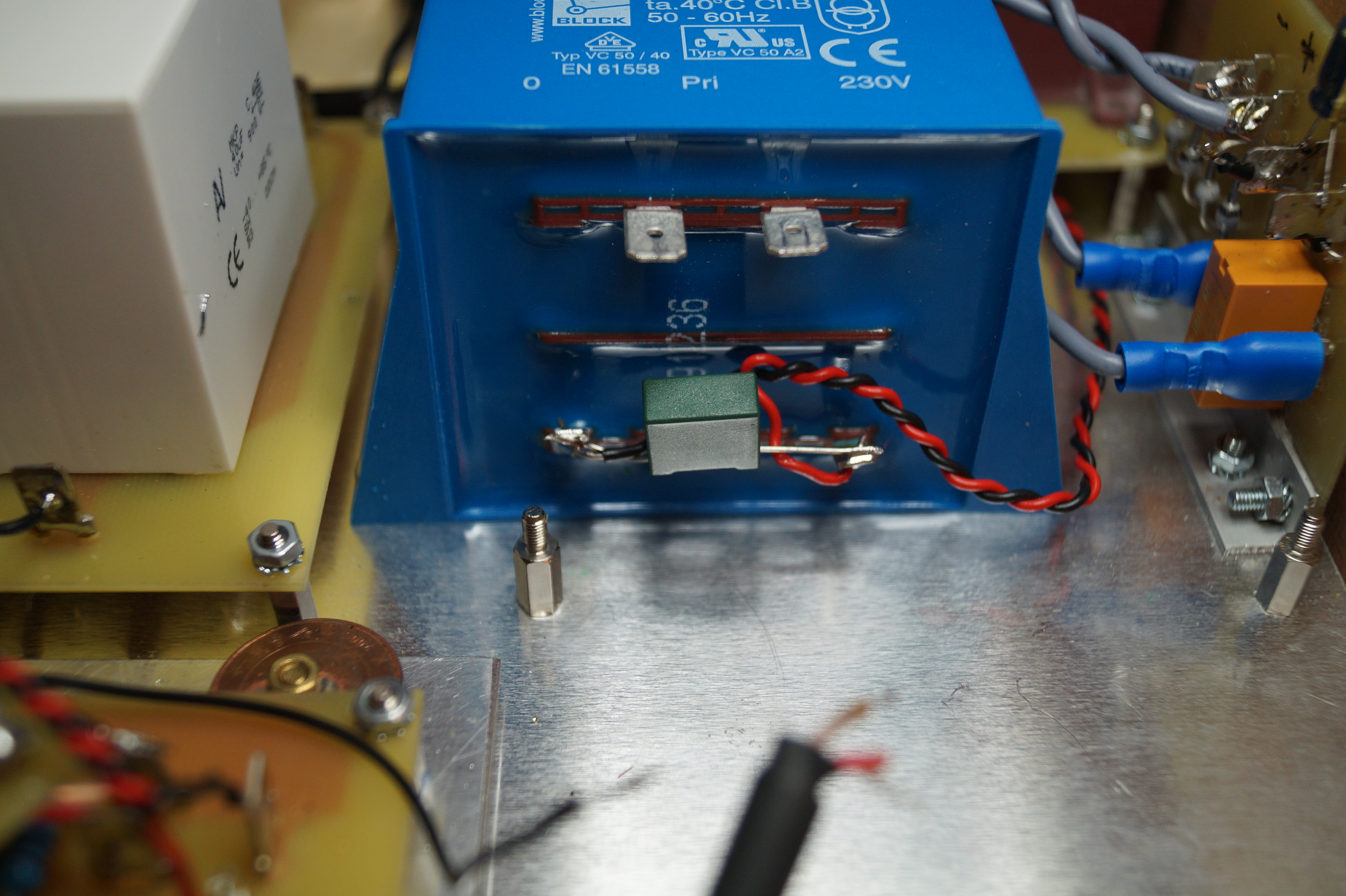

O:) Staat die 136 nf echt op de trafo En niet via schakelaar Peet ik vraag het voor alle duidelijkheid
Re: Al weer een 6N23P voorversterker
Die condensator moet op de netschakelaar zitten, zo dat de C kortgesloten wordt door de schakelaar als de boel aan staat.
Als je beide netdraden schakelt ook twee C's.
Zo'n tik van de trafo(s) is altijd sneller dan dat de mute-relais schakelt.

Oke had er 1 over de schakelaar gezet,maar ik schakel beide net draden zal het veranderen :goedzo:

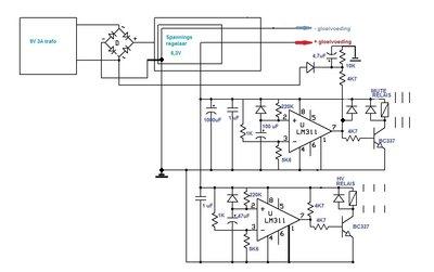

Ondertussen mijn eerste zelfbouw schema gemaakt :lol:

Ziet er goed uit Peet

Zo, aan de Express ?
Wel de massa aan de min van de spanningsregelaar doen.

Ja was even wennen met dat programma,merkte al vrij vlot de tekortkoming van gedeeltes knippen en plakken,maar daar hebben we Paint dan weer voor.
De massa veranderd.

Op z'n kop :lol:
Onder Edit is er cut, copy en paste. Gaat voor een onderdeel maar ook hele stukken zolang het in een rechthoek past.
Omdat de schakeling om de mute snel te doen werken hier uit de 9V komt, kan die de uitgang van de 311 mogelijk boven z'n voeding trekken.Liever niet, diode erbij voorkomt dat.

Bedankt Anne. schema aangepast
Copy en past gevonden en dat werkt voor hele stukken,MOOI :D

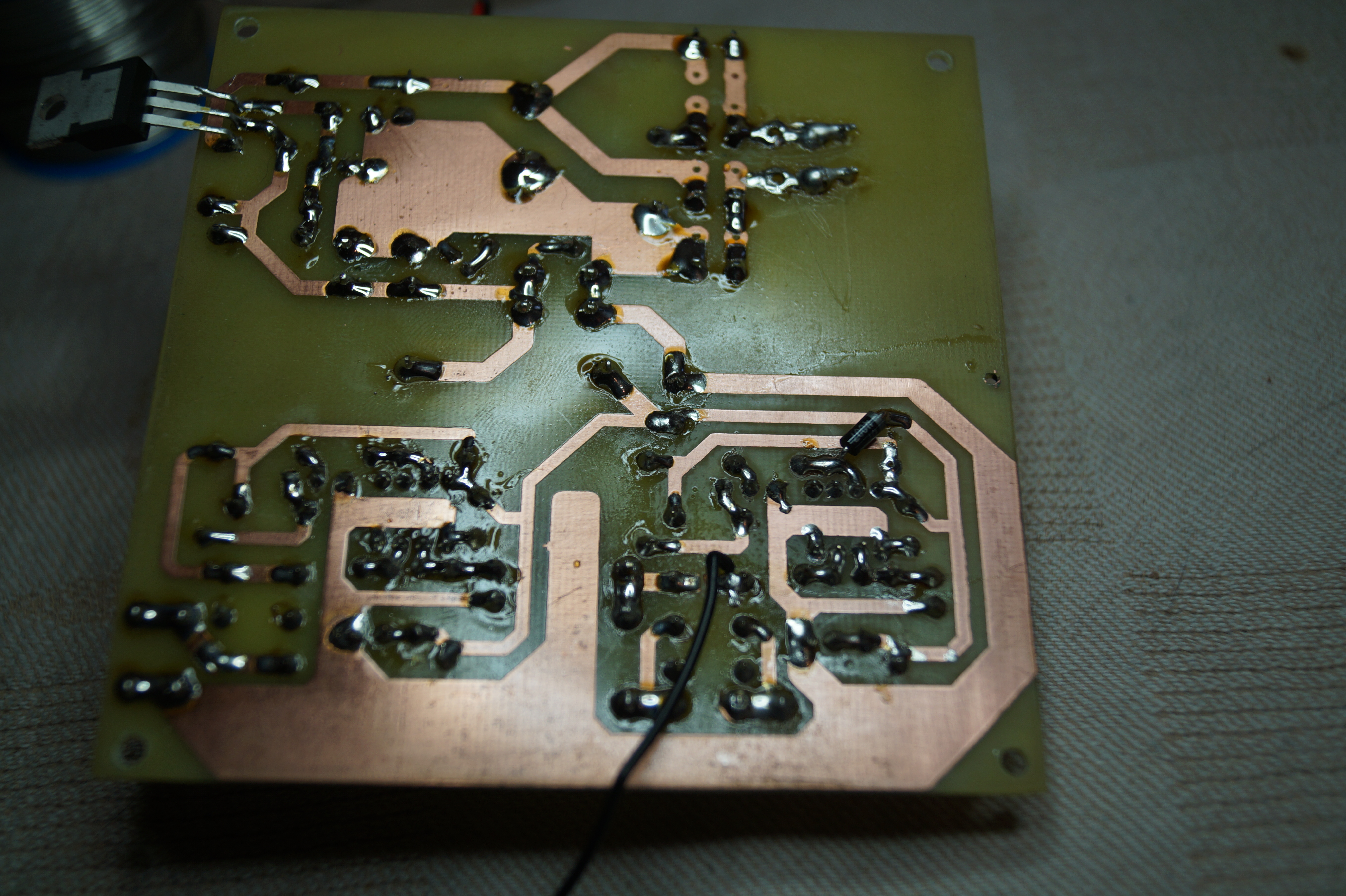

Zal de schakeling aanpassen,moest de print toch weer loshalen om alle probeersels weer op te fraaien. :D

Er zit meer dan één trafo in, daarom maar over de netschakelaar.Maar,
En dan helpt 't niet, hopelijk nu wel.

In plaats van moeilijk doen, zet de C over de schakelaar was 't idee.
Dan blijkt het een dubbele te zijn, over de schakelaar worden er dan twee.
Hoeft eigenlijk niet.Eén C over de net-aansluiting na de schakelaar (trafo-kant) is ook goed.
En zo zat het, maar werkt dus niet.
Probeer eerst een tweede C over primair van de 9V trafo er bij te zetten. (dus over elke trafo 1)
Dat van 2 C,s over een dubbele net schakelaar zetten werkt ook niet altijd .

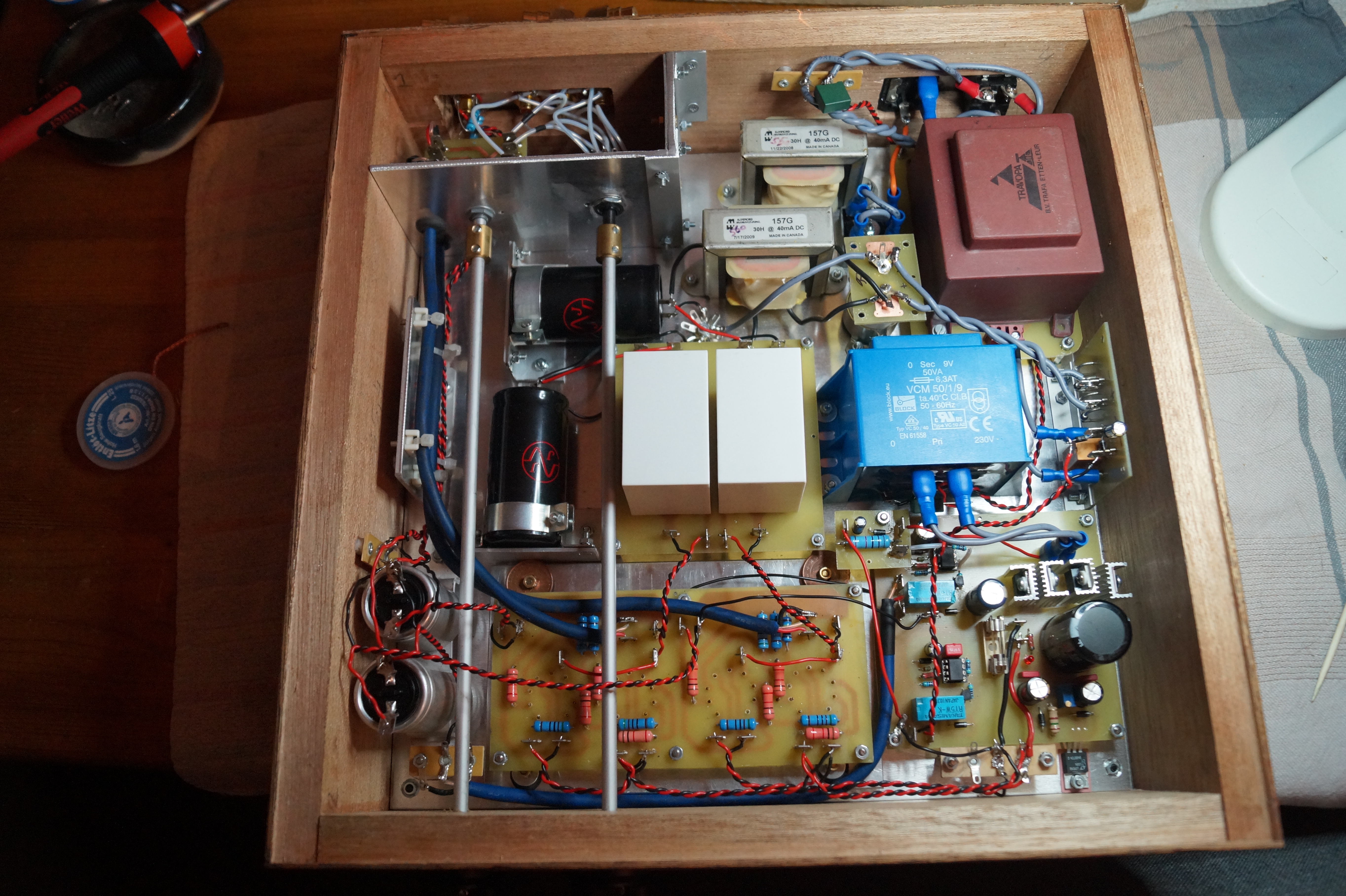

Printje losgehaald,extra diode op de onderkant er bij gesoldeerd .
68nF X2 condensator op de 9V trafo primair gezet.
Over de HV trafo had ik al 1 gezet.
Alles er weer in .

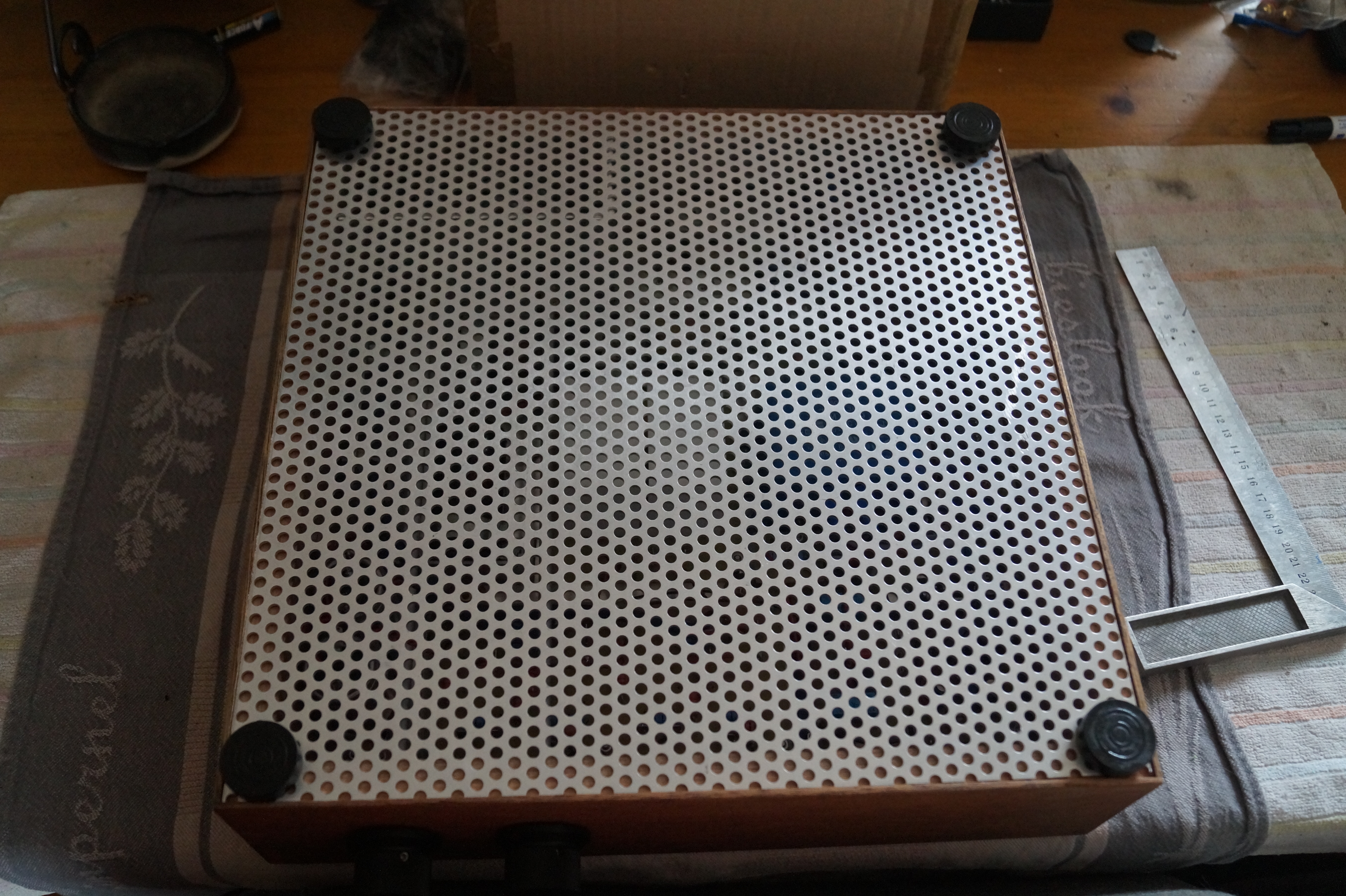

Wat rest is de bodemplaat pas maken en de pootjes er op lijmen.
Berichten: 6144
Oke,bodem pas gemaakt.
Pootjes er op gelijmd met siliconenkit.
Nog niet getest of de tik er nog is bij het uitschakelen.

De winter streamer,een AD1865 DAC,ziet er zo uit omdat ik dat in de gaten wilde houden,beluchting on top, :lol:
Alles klinkt goed,er is nog wel een tikje bij het uitschakelen :?
