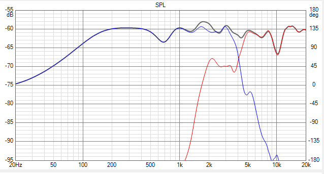

Ok, nog een vraag...
Kan het / is het nuttig om de nearfield woofer meting met de meting op een meter te combineren om ook het lage deel mee te simmen ?
ff snel wat gefrutseld. Vind het maar lastig allemaal, dikke dip op 10K en de dip op 700Hz negeer ik maar even voor het gemak... fase en imp is prima

Ziet er opvallend goed uit. Lukt het je met een Notch-filter (condensator, spoel, kleine weerstand in serie) parallel aan de tweeteraansluitingen om de piek bij 2 kHz weg te werken, ben je klaar. Gelukkig begint de woofer pas boven de 5kHz te bundelen. Een alternatief is een lagere overnamefrequentie op 2kHz, alleen dan moet je de bult van de tweeterkarakteristiek slim weten weg te werken. Succes!

Dacht dat het aardig was ja :)
Heb met spullen die ik heb liggen iets erg vergelijkbaars gemaakt, die hang ik er morgen even aan.
Best verschil met het eerste filter iig :D

De dip bij 10kHz heeft vrijwel zeker te maken met de plaatsing van de tweeter in de mond van de wooferhoorn. Niets aan te doen. Overigens moeilijk te horen omdat de dip zo smal is en omdat je onder een andere hoek daar juist een piek hebt.

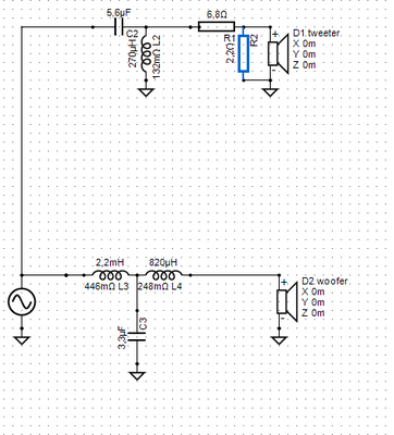

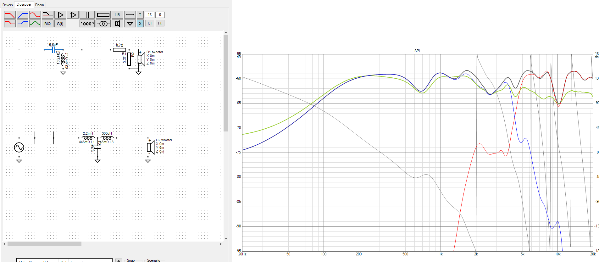

Dit speelt er nu, eigenlijk heel niet gek... filtertje hier boven ziet er wel netter uit dus ga na het meten en z nog wel wat bestellen :)

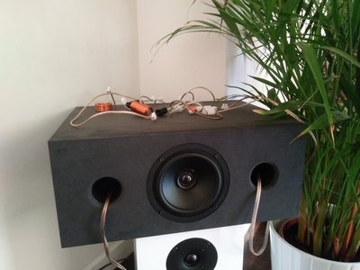

Baffle er op gelijmd en weer in elkaar gezet. Deze week vreselijk druk, elke avond al vol gepland dus meten gaat na het weekend worden. ik kan wel even prutsen aan een notch voor de bult op 1750Hz
Uiteraard een plaatje.

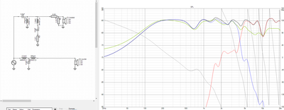

Edit: Zoiets dan denk ik. spul voor de nothc heb ik liggen, paar dingetjes bestellen maar dat overstijgt de verzendkosten maar net. heel even wachten want zit nog wat anders in het vat... Iets met surround speakers :hide:

Bij 700Hz; ik gok erop dat je daar naar de 'eerste orgelpijp-resonantie' van je pijpjes zit te kijken.
Is in algemene zin een probleem bij (vooral) kleinere kastjes, en heb er bij mijn vorige kleine monitortjes ook best last van gehad.
If so, dan zou je ze met dichtgestopte poorten niet meer mogen terugmeten.
Met scherpe hoeken in je kast kan het (lijkt mij) niks te maken hebben.
Gedrag komt namelijk heel behoorlijk overeen met dat van twee poorten van iets meer dan 50mm dia (55mm?) en grofweg 200mm lengte.
Is eigenlijk niet veel tegen te doen. Poortoutput een beetje dempen (bijvoorbeeld rietjes erin), maar daar worden ze ook minder efficient van. Of poorten verplaatsen...maar das praktisch bezien geen oplossing. Sommigen zeggen dat gaatjes boren in de poort helpt, als een soort hoogfrequent-demping. Ik heb het nooit geprobeerd. De poort zou dan iets verlengd moeten om te compenseren.
Verder; ik vind dat je filtercurves extreem 'hoekig' zijn. Waarmee ik bedoel dat ze niet vloeiend verlopen van passband, naar stopband.
Het is alles, of niets. Het stukje waar 2 drivers samen sommeren, waar ze samen de klus klaren, is maar een krappe 2kHz breed. Dat gaat misschien vol op de as een mooie som geven, maar buiten de as.... het lijkt me onwaarschijnlijk. Dit deed je op de eerste pagina een héél stuk mooier ;-).

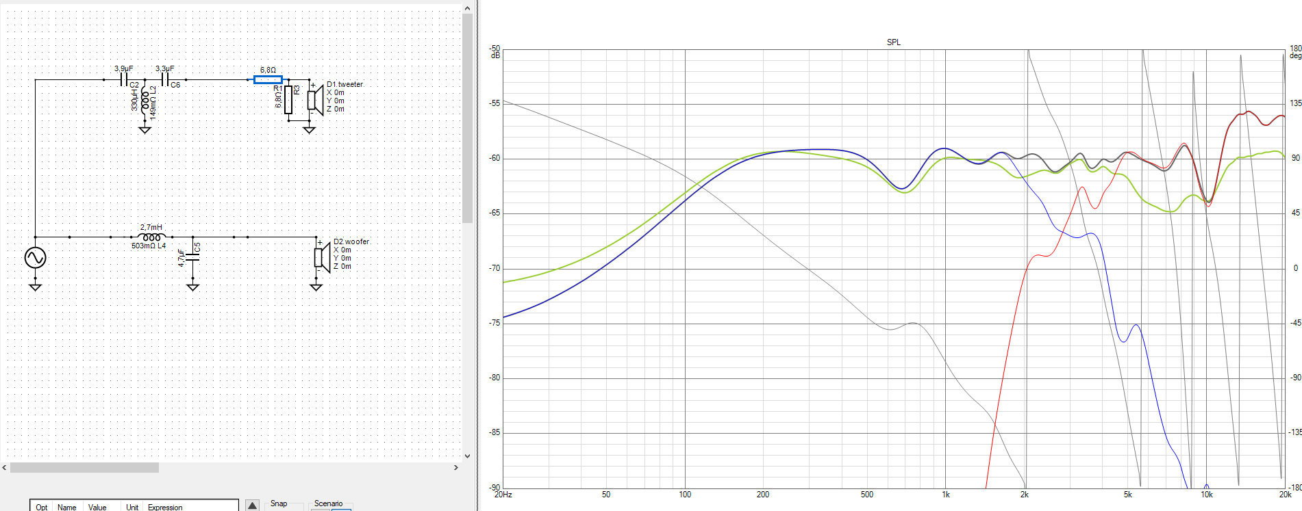

toch even aan het prutsen geweest. oplopend hoog is een ding maar de overname bandbreedte (mooi woord toch) is een stukje breder

Dat ziet er wat mij betreft dramatisch veel beter uit ja, chapeau :).
Veel regelmatigere/vloeiendere flanken, met name die van de tweeter is echt onvergelijkbaar veel mooier :). (Die laatste kón ook eigenlijk echt niet wmb :-$ )
Dat oplopen boven 12kHz ; ik zou me er niet druk om maken. In ieder geval niet, voordat je het gehoord hebt.
Om te beginnen is dat stukje nou niet heel erg kritisch, het dreigt al bijna buiten gehoorbereik te vallen.
(Kan stiekem zelfs wel een lekker frisse indruk geven).
Maar belangrijker : in de datasheet zie je hem ook terug, en op 15 graden ben je hem al volledig kwijt. Wegcompenseren zou kunnen betekenen, dat je iets weghaalt wat eigenlijk niet weg had gehoeven.
(je simuleert toch met metingen op nul graden, dat begrijp ik toch goed ? En wat is die groene curve dan, want daar loopt het tóch ook wat op boven 12k ?)
Gekozen crossoverpunt is ook prima zo, voor een 13cm + 25mm. Lijkt op papier allemaal stukken beter dan de eerdere situatie.
Hoge spoelwaarde voor die woofer zeg, een stuk hoger dan ik zou verwachten... Hoewel, met zo'n smal kastje zou het misschien nog niet eens zo heel gek zijn.

Dit is 0 Graden inderdaad, de groene lijn is het gemiddelde van de 3 geladen responses 0 15 en 30gr meen ik...
Dit filter ga ik bij elkaar scharrelen en vd week nog aansluiten, als het lukt iig..
