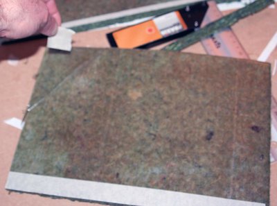

Nog even terugkomend op de demping 30. Het snijden met een nieuw Stanley mes of knippen met een schaar gaat erg moeizaam. Is er een andere manier om het goed op maat te krijgen? Demping 10 is geen probleem met mes en schaar maar de 30 is erg stug.

Broodmes?

Bericht door toetertje »
Iets waar je langs kunt snijden en afbreekmesjes.
Dan de lineaal stevig aandrukken, en de snijhoek zo klein mogelijk maken. (mes vlak op het materiaal)
Je zult echt wel een paar keer moeten snijden, en niet te hard op het mes drukken.
ik heb heel wat matten D30 in de G's zitten, het is waardeloos spul om te verwerken :mrgreen:
Uiteindelijk bleek de beste optie de grote, scherpe dure stoffenschaar van vrouwlief te gebruiken*
Een broodmes werkt niet, het zijn vezels en geen schuim. Ook een scherp stanley mes of scalpel met lineaal werkte niet prettig, maar dat is slechts mijn mening.

Stanley mes en liniaal goed aandrukken werkt het beste. Hoe dan ook een stuk lastiger dan het vertrouwde Pritex en loodbitumen maar nog steeds een leuke klus. Ik ken dit materiaal uit de Audiolab luidsprekers waar het zonder vlies (als los wol) in zit. Geeft een lekker bende in ieder geval :)

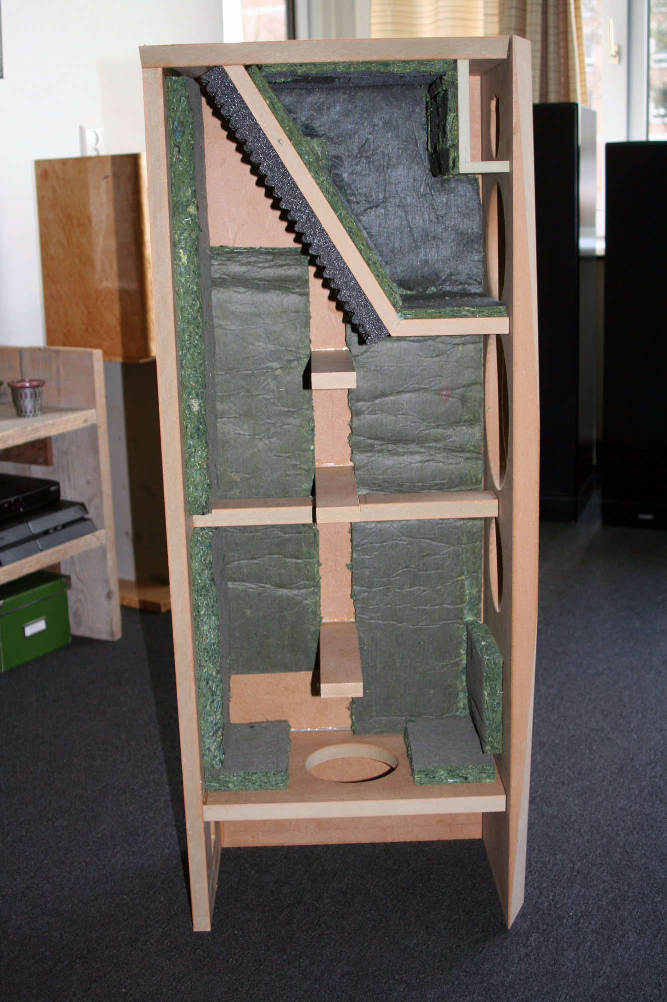

Inmiddels het dempingsmateriaal er in gestopt. Plakt goed btw.
Misschien toch het stukje pritex er uit. Er wordt duidelijk verteld dat er niet meer in hoort dan 1 plaat damping 30 per kast. Dit zou anders ten koste gaan van de levendigheid en te weinig laag.

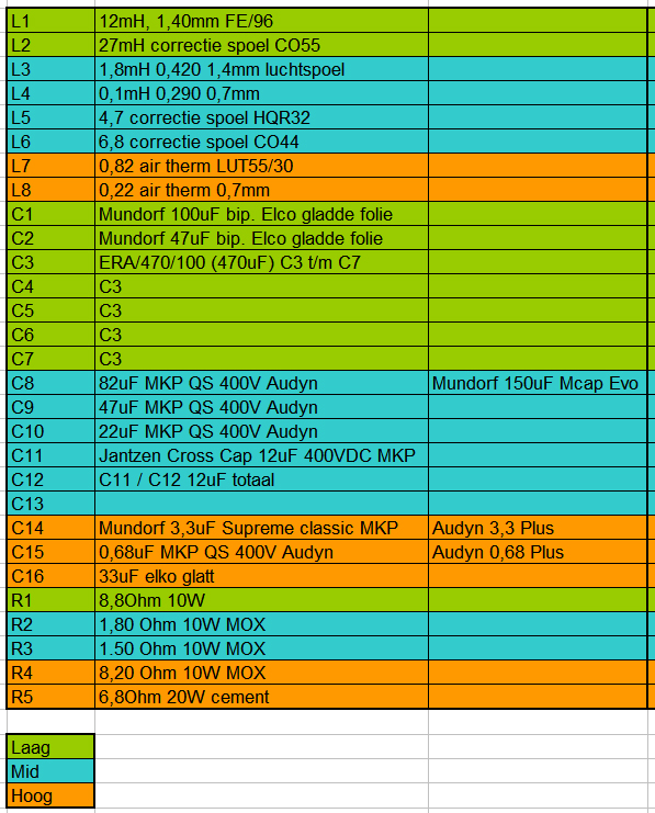

Hobby Hifi heeft liever niet dat ik het schema openbaar plaats wat ik ook begrijp.
Heb wel de onderdelen lijst die iets anders is dan het origineel (het is een mix tussen de standaard en de high end versie):

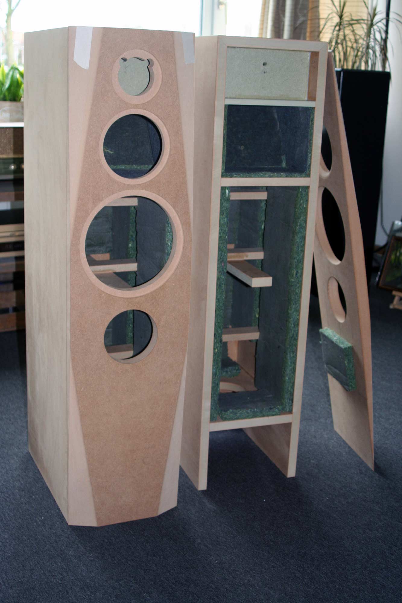

Vandaag de zijwanden er op gezet en 1 kast geschuurd.
Niet vergeten gaatjes te boren voor de kabels voordat de baffle er op gaat en even kijken hoe ik de uitneembare bodemplaat ga bevestigen om de kasten waterpas te laten staan.

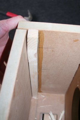

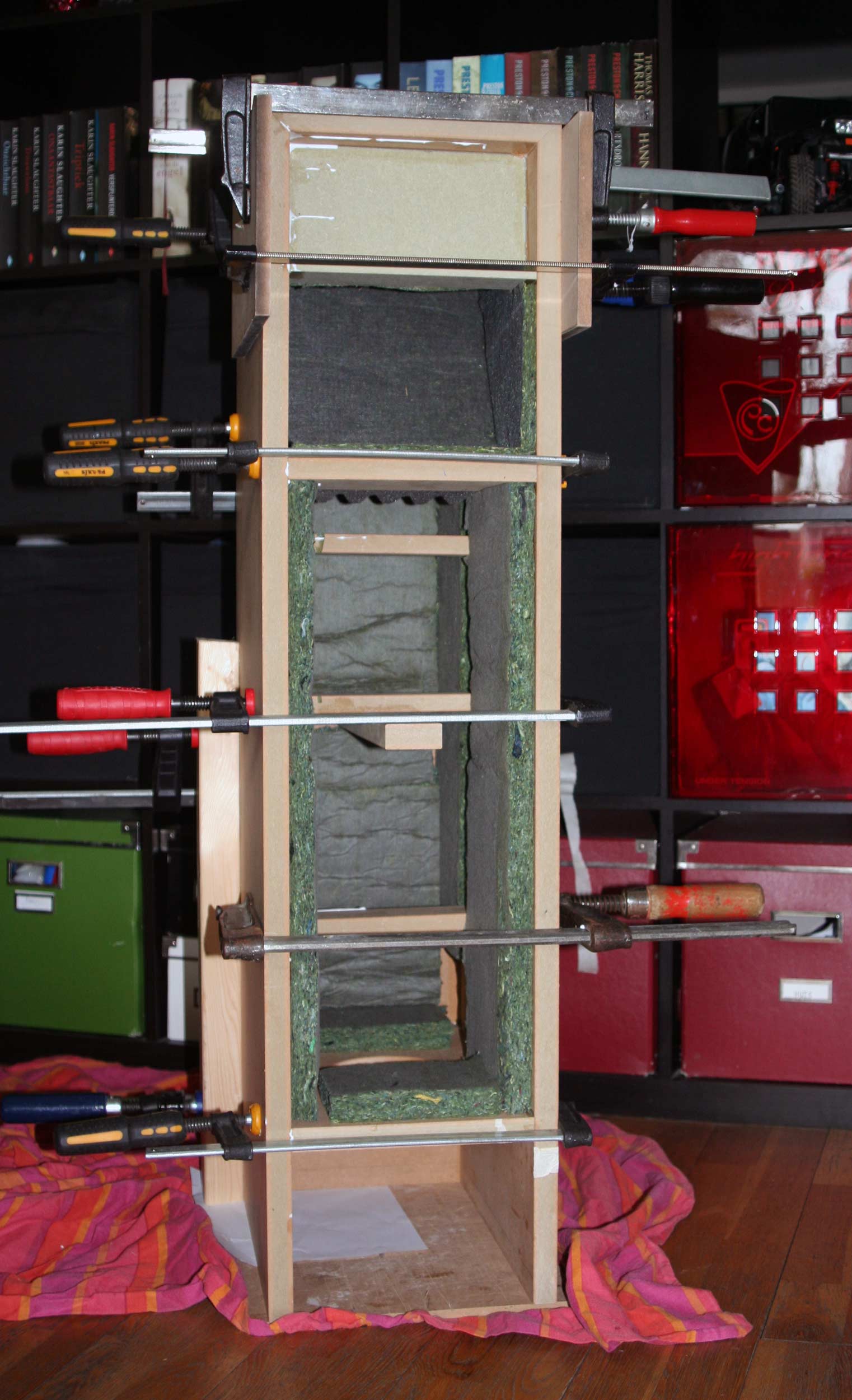

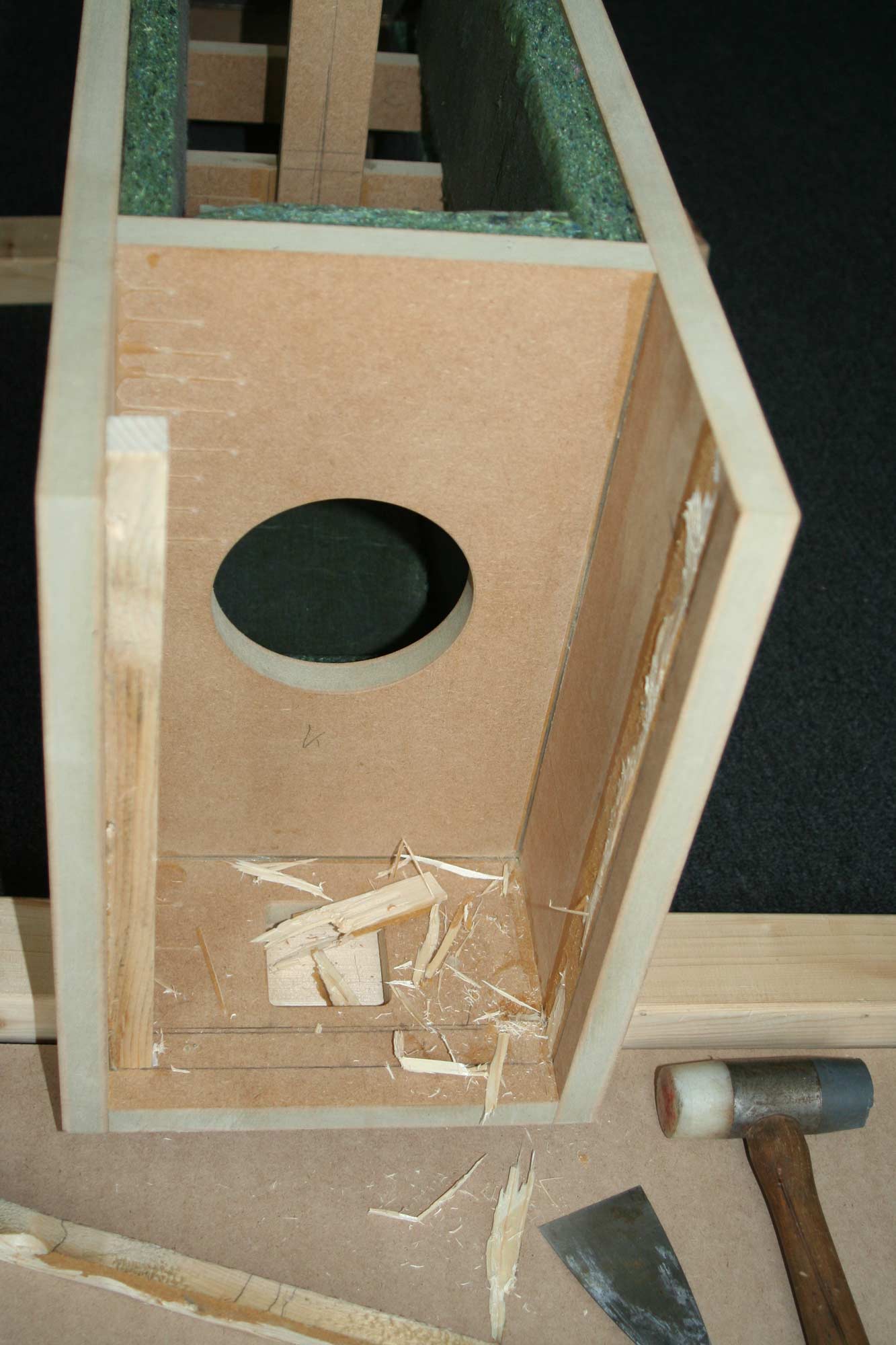

Klein foutje/ probleempje met het inlijmen van de latjes voor de bodemplaat.
Die zijn deels krom en gaan er weer uit. Lastig schuur klusje (met name de hoeken) en 2 nieuwe latjes halen en 1st vlakschuren dus :mrgreen:
Op de foto goed te zien dat er veel speling tussen zit en het moet een luchtdichte afsluiting worden.
En nog een sfeerfoto met en zonder baffle.
hsmeets
Berichten: 2818
Re: Bouw Scan-Speak Faktum.
Bericht door hsmeets »
Ik laat daarvoor altijd wat strippen uit mdf zagen. Die vuren latten, zelfs geschaafd, gaan vaak alle kanten op.
Kunnen die er niet beter later in gelijmd worden?

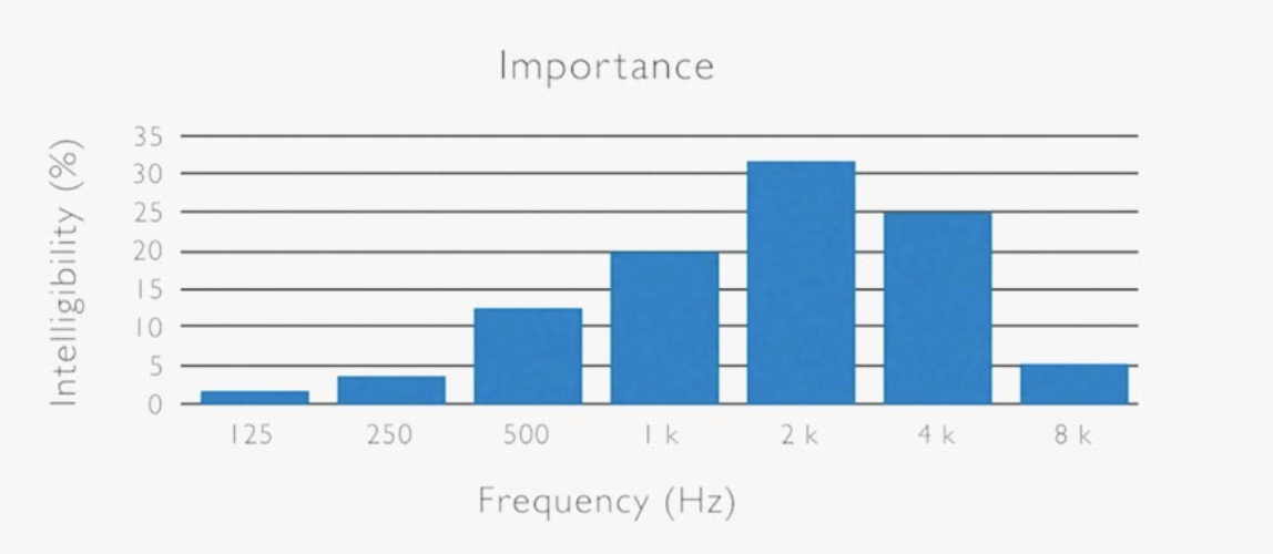

Rick76 schreef:
Even het internet geraadpleegd en kwam daar het volgende tegen over stemgeluiden : Het gebied tussen 63Hz en 500Hz bevat 60% van de geluidsenergie, maar draagt maar 5% bij aan de verstaanbaarheid. 500Hz-1KHz draagt 35% bij aan de verstaanbaarheid, 1KHz-8KHz bevat maar 5% van de energie, maar draagt voor 60% bij aan de verstaanbaarheid! Aan de hand hiervan zou je kunnen concluderen dat de tweeter best een groot aandeel heeft. Toch?
Het ligt iets genuanceerder.
Met dank aan DPA. Het overgrote deel van de verstaanbaarheid zit hem in de 1- en 2kHz-band. Ook de fasegevoeligheid van het gehoor houdt zo'n beetje op bij 2kHz (kortere golflengtes passen meer dan één keer tussen onze oren). Boven de 2kHz is vooral niveau erg bepalend voor locatie. In mijn systemen is de 2Khz-band nog echt het domein van de mid (erger nog: de overgang naar het hoog zit er doorgaans ook in).
Op basis van deze wetenschap is de tweeter minder belangrijk en verdient kwaliteit van het filter voor de mid juist veel aandacht. Ik begrijp eerlijk gezegd ook het gedoe rond hele dure tweetercondensatoren ook niet zo goed als je niet ook het midden aanpakt. Voor zover het geen my-fi is natuurlijk. :hide:
