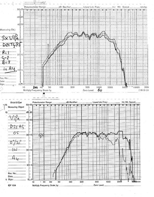

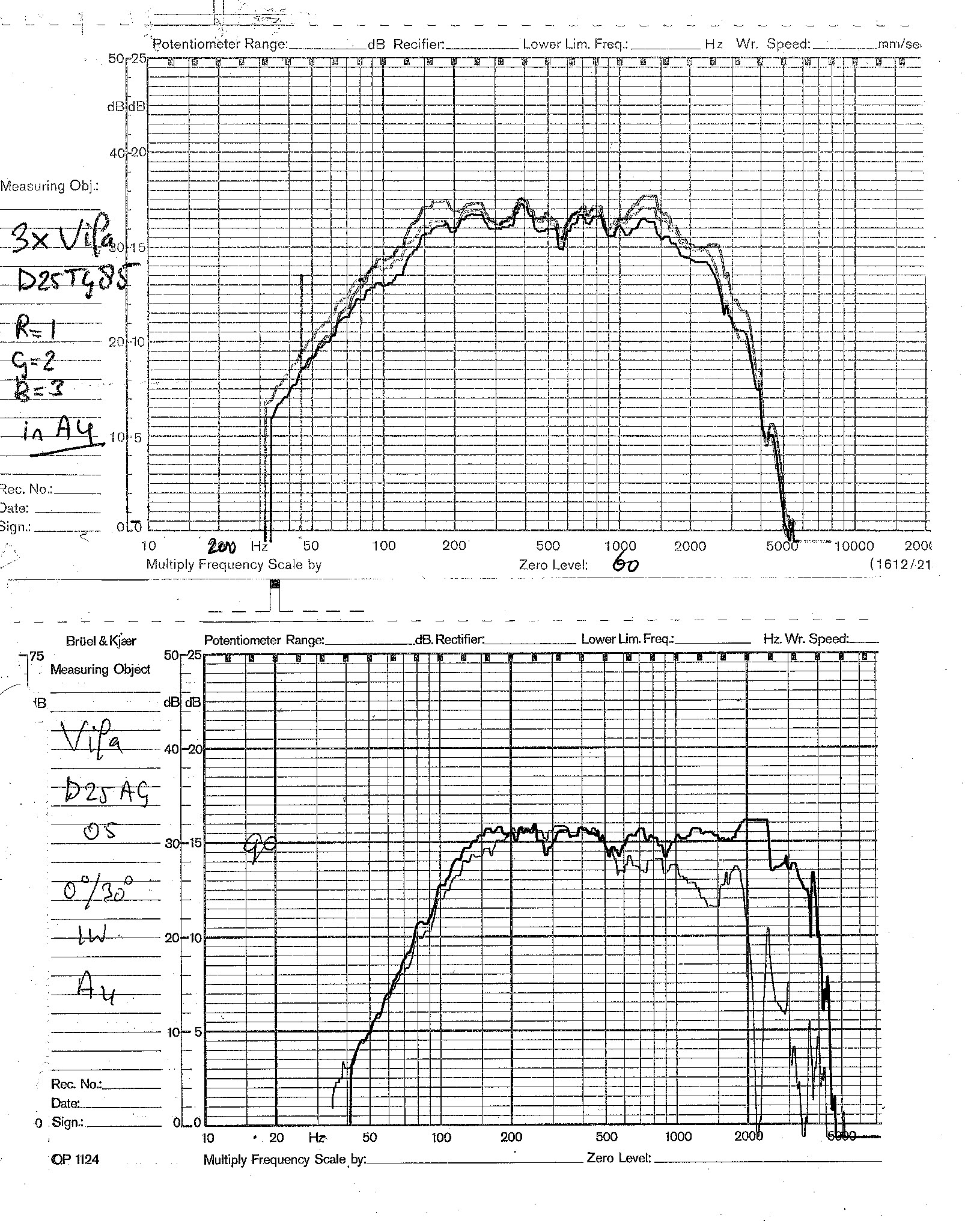

De vorm van de baffle bepaalt de diffractie effecten, dat hebben we nu gezien.
Maar de diffractie effecten verschillen ook per tweeter nogal. Hier volgen de gemeten karakteristieken van twee Vifa tweeters uit de oude doos, gemeten in hetzelfde kastje van 22.5 x 32.5 x 18 cm (H xB xD)
Het zijn de types D25TG85 en D25AG45
Ze geven nogal verschillende resultaten, waarbij de AG, die een metalen dome en een fase plaatje heeft, de gelijkmatigste karakteristiek toont. Als je naar de frontplaat kijkt, zijn er ook nogal verschillen, die niet onmiddellijk opvallen. De "terchter"rond de dome is bij de AG duidelijk spitser en kleiner. In de volgende plaatjes is een simulatie te zien van een dome die elektrisch ongeveer overeenkomt met de TG, en die daarna voorzien is van een frontplaat van het type TG85 of AG 45. Verder is alles identiek. Het gesimuleerde kastje is ook identiek. De resultaten gaan hierbij. Ook in de simulatie scoort het front van de AG duidelijk beter.
Het verschil is hier zelfs nog groter.

Misschien is het ontwerp van de frontplaat van de tweeter wel belangrijker dan al dat gedoe met beryllium, titanium, diamantpoeder of andere exotische materialen.

Wellicht belangrijker, al is dat gek want hoeveel kost nou een faceplate, maar klankbepalend is niet hoe goed iets meet. Ik vind zelf het klankonderscheid van tweetermateriaal erg duidelijk, terwijl ik met verbazing lees hoe anderen menen dat er geen verschillen zijn zolang het meettechnisch gelijk gemaakt is (DSP bijv.). Ik blijf me daarover verbazen, maar ik zie mezelf geen faceplate van een harddome op een softdome tweeter zetten. Gelukkig ben ik ook nog een beetje fan van AMT's en plasma tweeters, dus een duidelijke voorkeur heb ik niet voor een bepaald soort tweeter. Gekker nog, ik merk dat ik ondanks puntbron fan toch wel het meest onder de indruk ben van systemen met minimaal een dozijn aan luidsprekers per kant. Wellicht dat de baffle dan ook minder een rol speelt.Tom Magchielse schreef:Misschien is het ontwerp van de frontplaat van de tweeter wel belangrijker dan al dat gedoe met beryllium, titanium, diamantpoeder of andere exotische materialen.

Re: Baffle ontwerp tbv verminderen diffractie
@Wouter,
Als je puur kijkt naar de FR zou je kunnen concluderen dat een soft- en metaldome met een identieke FR gelijk moeten klinken (kijken we even niet naar de karakteristieke breakup van een metaldome), maar da’s een misvatting. Vergelijk maar eens de impuls respons en het waterval diagram, daar zitten significante verschillen in die het verschil in klank verklaren.

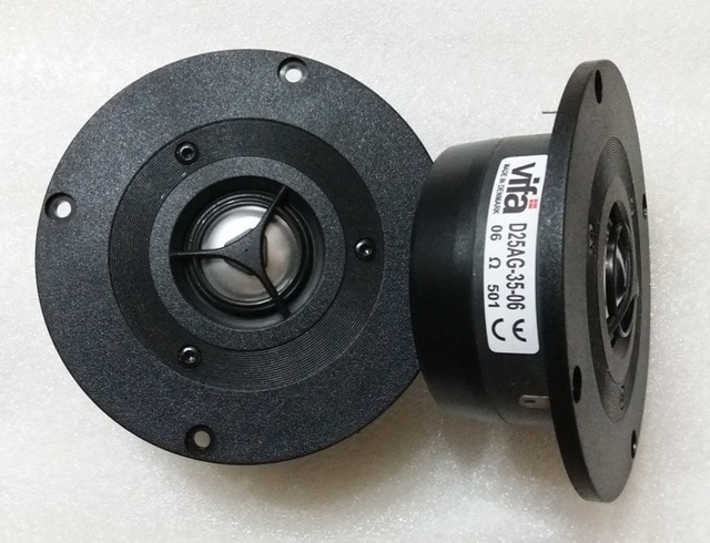

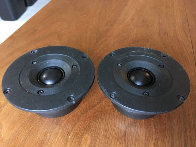

Interessant onderwerp. Heb even 2 plaatjes gezocht van de 2 vifa tweeters na aanleiding van de opmerkingen van Tom:
