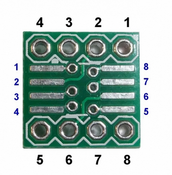

Is toch hetzelfde hoor. Op-amps in DIL is nu echt uitlopend aan het worden.
Re: Animo check Composiet Amplifier Mk2
Zet je 'm toch hierop, hoef je de versterkerprint niet te verknoeien als het mis gaat O:)
Een soort verloopstekker.......? ? :D
Ik had al dat soort dingen gezien. :sure:

Toevallig net 1 gebruikt, uit een ander topic:

Yep Sander, gaat ook gebeuren. Zie de lol van die verloopstekkers ook niet zo. Je moet dan die op-amps evengoed nog daarop solderen. Zou een beetje onnodig achteruit lopen zijn dan... :-"

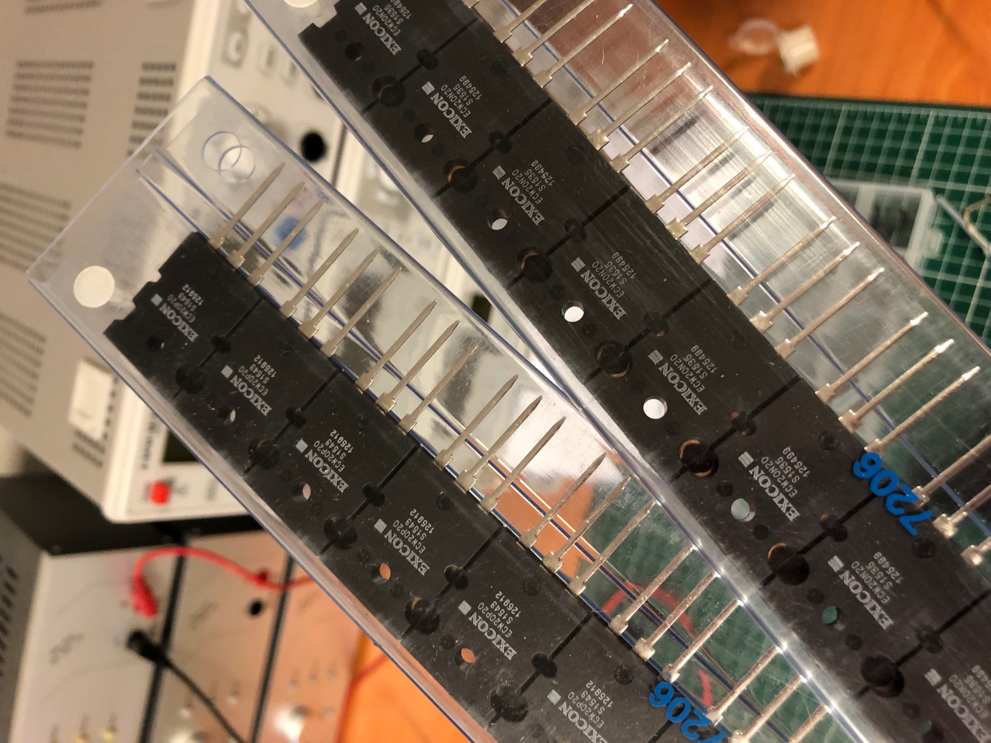

Ik kwam nog wat laterale MOSFET's tegen waar ik al eerder aan refereerde, zal ik twee setjes opsturen zodat je daar ook even mee kan stoeien?
Ik heb er geen employ voor Sander. Maar evengoed bedankt voor het idee.
