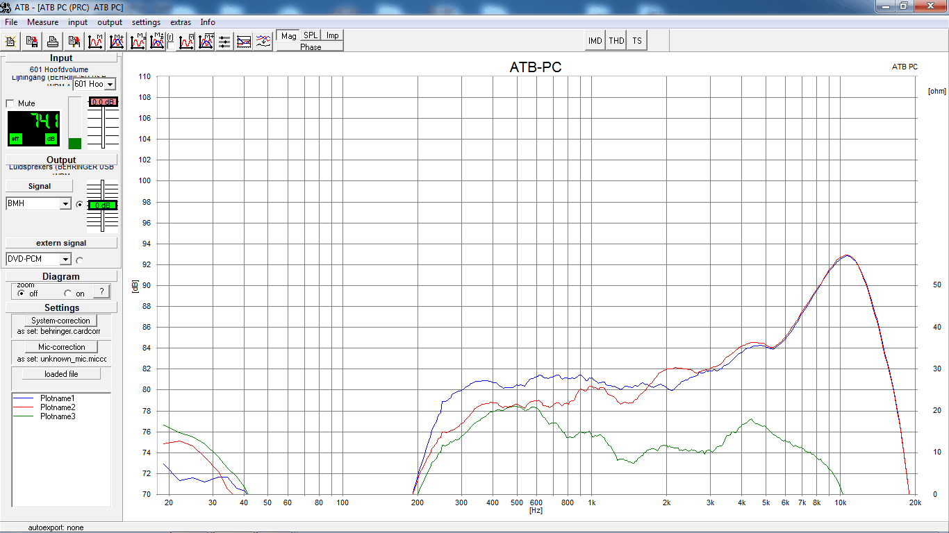

Twee lagen wat volgens Leo Akotherm D40 moet zijn ( onbekende bron):
En vermoedelijk geen D40!

Twee lagen akotherm D20:

Dan nu de pritexen, van de twee met 2cm dikte zijn de stickertjes er af gegaan. De ene heeft een grove structuur en de ander fijn. 1 is afkomstig van de Gamma.
Twee lagen 2cm Pritex grove structuur:

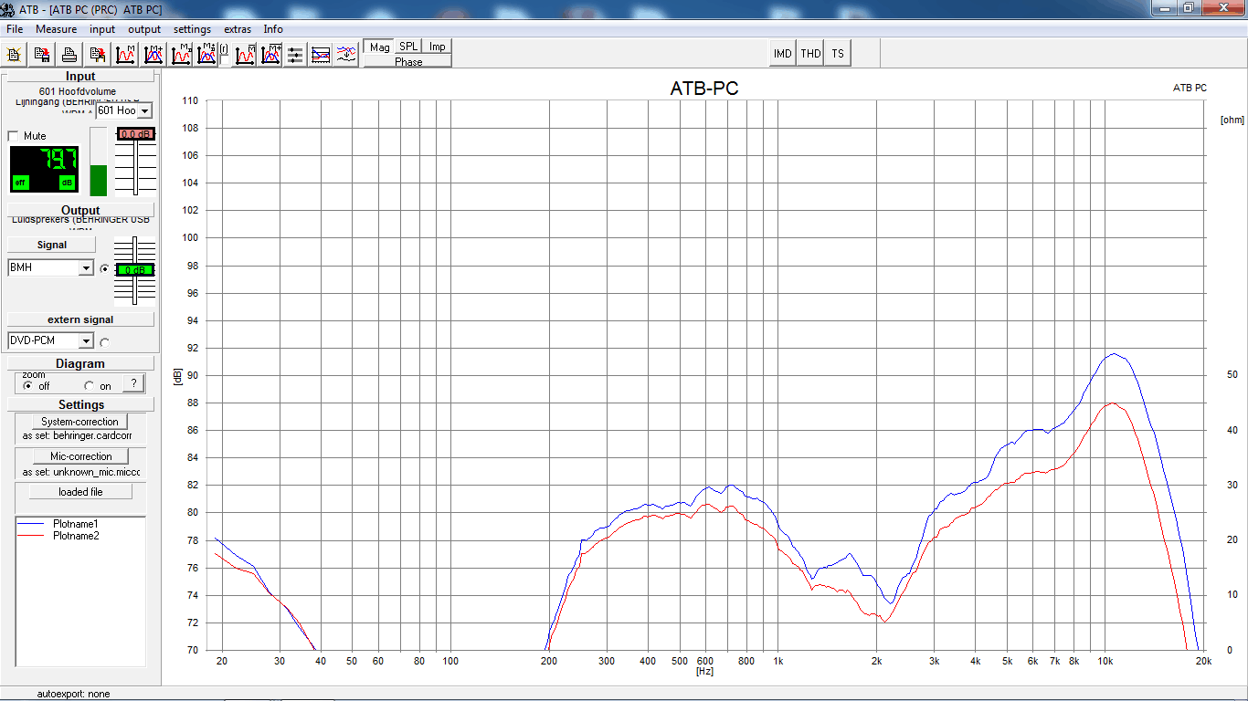

De blauwe lijn is ongedempt en de rode het effect van de demping, veronderstel ik?
In dat geval kan de veronderstelde D40 geen D40 zijn. Dat zou een andete karakteristiek moeten hebben dan D20.
Berichten: 28486
Re: Tsja, hier moet ik nog eens wat mee doen: BG Neo 8s
Blauw is ongedempt inderdaad.

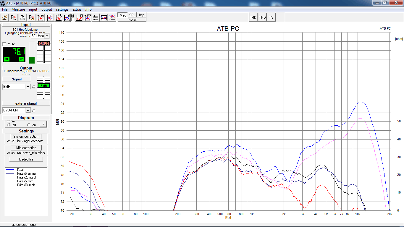

De fijne 2cm pritex, hier ook even de voorzijde met en zonder demping. De pritex smoort het laagmid gebied!
Berichten: 17875
Interpreteer ik het juist dat de blauwe meting de voorzijde is en de rode de achterkant?
Dat is dus dan wel belangrijk dat het meten wat je aan de achterzijde doet en welk effect het ook heeft op de voorzijde.
Als je dus dempt, geeft het een ander gedrag aan de voor en achterzijde.
De BWDOB is best gecompliceerd om er een goed afstralend gedrag mee te creëren.
Daarom vroeg ik al om een :foto: :mrgreen:
Hoe en wat meet je.

Pritex 50mm 1 laag:

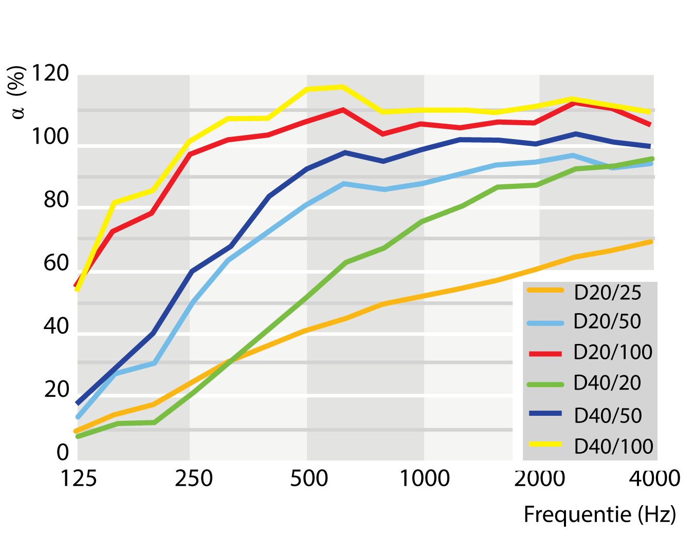

Hier nog even de theoretische karakteristieken van Akotherm:
Het getal achter de schuine streep is de dikte in mm.
Van de dunne pritex is de donkere (de minst veerkrachtige) degene van onbekende herkomst. (De structuur is zo dat het wel verteerd lijkt te zijn).
De grijzere en wel veerkrachtige is de Gamma variant.
Welke variant smoort het lagere middengebied zo?

Hans, je hebt me even aan het denken gezet, toch ook even de meetopstelling aan de achterzijde gemeten:
:shock:
Met en zonder 50mm pritex:
Zal alle metingen even over doen....
Die karakteristieken zijn met de bekende inroom test gedaan en die zijn gebaseerd op het verminderen van de rt60 in die meetruimte.

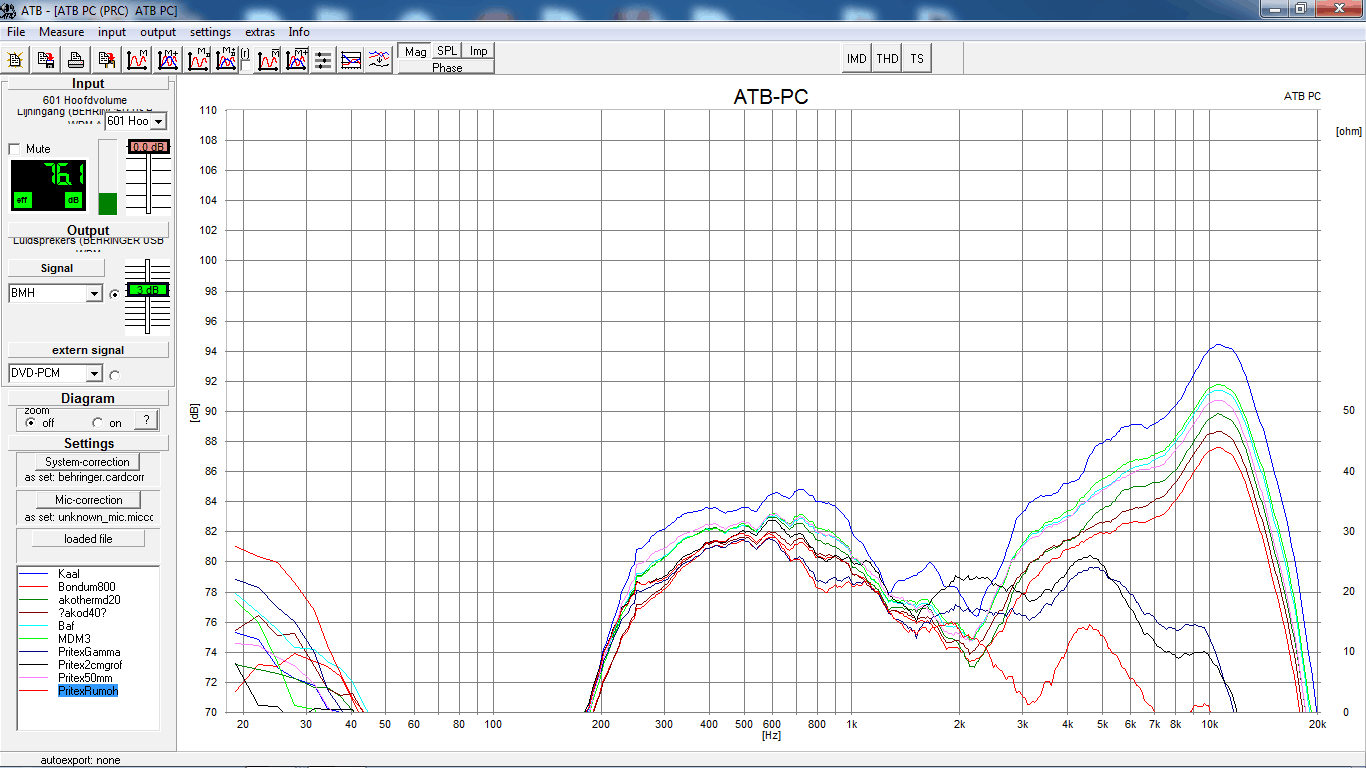

Hier diverse materialen nu in vergelijking met kale meting van de achterzijde:
Berichten: 28486
Nog even de Rumoh pritex erbij:
Alleen de pritexvarianten, je hebt dus pritex en pritex......

Conclusie? Pritex van de gamma nog zo gek niet?
Berichten: 28486
Als de Gamma altijd hetzelfde spul zou leveren.......

Dit is hetzelfde spul als ik getest heb in de Mission Impossible. Ontliep de Akotherm D20 resultaten niet eens echt veel. Akotherm ziet er alleen frisser uit en is makkelijker (netter) te knippen en te lijmen.
