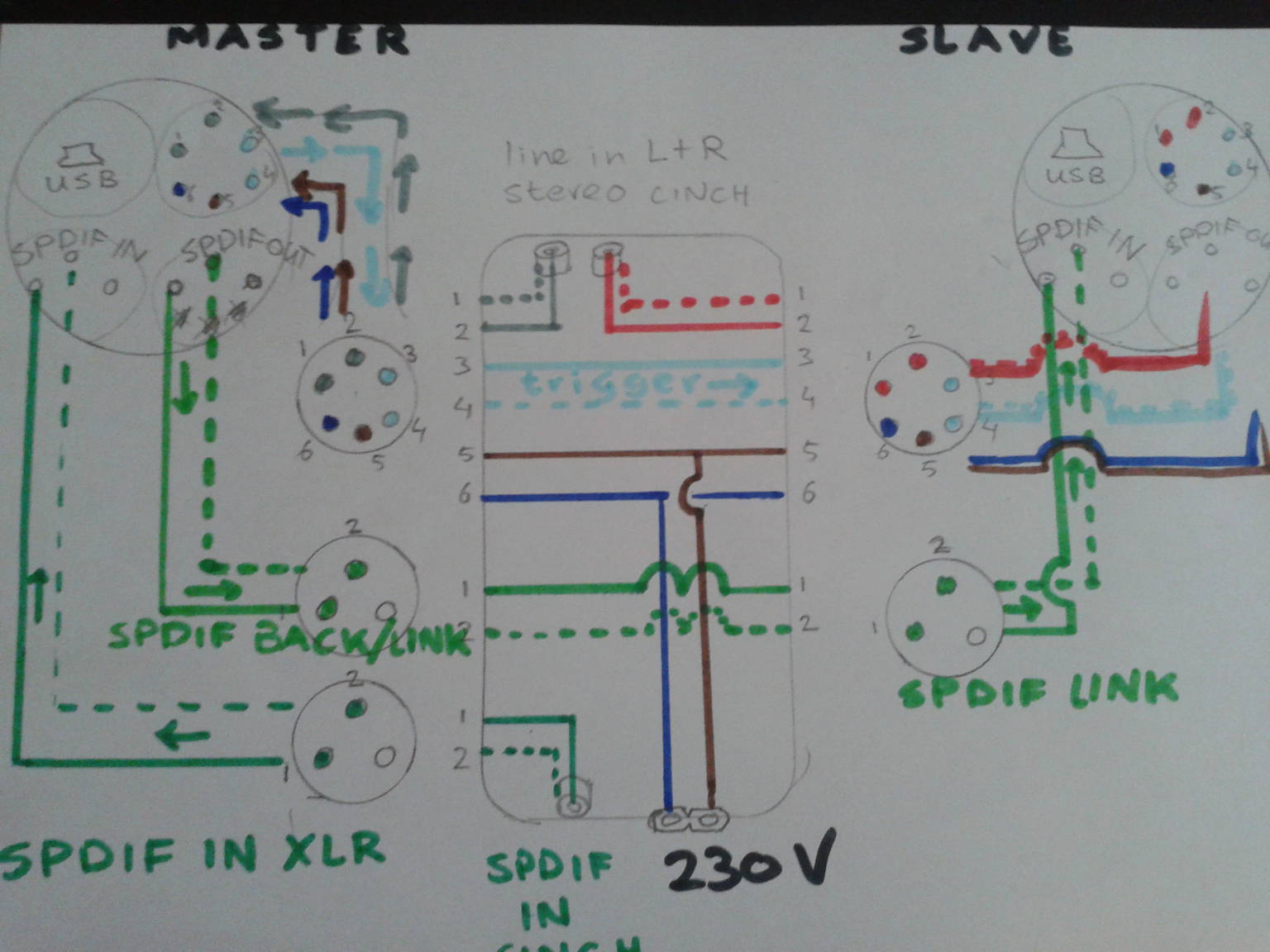

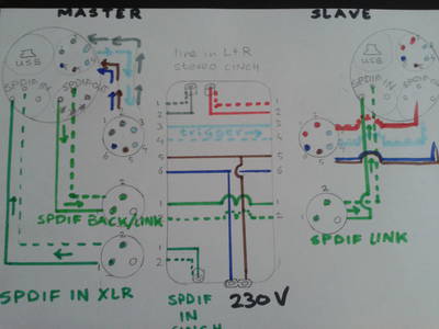

Hier het schema... We zullen dus sowieso een trigger en een SPDIF tussen beide boxen moeten houden, zodat het eindgebruik flexibel blijft.
Gerrit schreef:
Digitaal en analoog signaal in één kabel lijkt me ook niet echt een goed idee, maar daar is misschien nog wel een speciale kabel voor te vinden. Het hangt ook van de lengte af.
We hadden het idee om een coax (2 dus, heen en terug) + een 6-8 polige kabel in een gevlochten kous. Ze lopen dus als gewone kabels langs elkaar in een hulsje, maar de coax kabels zijn elk welk gewoon gebruikt zoals normaal en met de normale afscherming. Achterop de AS2.100 plaat lopen trouwens ook alle aansluiten open en bloot vlak langs elkaar...
Enne, ben ook benieuwd of de line in L+R via de Master moet of dat ik gewoon een L kabel naar de Master (links) kan sturen en het R signaal naar de Slave (rechts) :think:

Als je zelf op die manier een multikabel samenstelt gaat dat wel werken.
Voor analoog signaal gewoon een kabel naar links en één naar rechts, het is niet nodig beide naar de master te leiden.
Gerrit

Een 7 pins XLR mag beslist geen 230V hebben, zie http://www.neutrik.com/en/xlr/xx-series/nc7fxx, 50V is max.
Gerrit
En volgens de veiligheidsnormen mag het niet meer dan 30V AC_rms zijn of 60V DC. Dat geldt voor alle aanraakbare metalen delen van een apparaat, dus ook voor de pinnen van zo'n connector. Omdat dat dus meestal niet gaat lukken met gewone XLR bij speakeraansluitingen in de PA zijn er de Speakon connectors gekomen die wel aan de veiligheidsnormen voldoen.

Omdat er ruimte is voor 4 gaten van 20mm leek XLR perfect. Nu moet de power maar via speakon, XLR heeft lowlevel misschien een mooiere connectie. Of is 8-polig speakon van dezelfde kwaliteit voor low level signalen? Lijkt mij dat XLR het mooiste is voor low level...

Ik zou echt geen 230V zetten samen met andere signalen in een stekker die er niet voor bedoeld is. Als je dan een fout maakt komt het verkeerde onderdeel onder 230V staan, lijkt me niet zo veilig.

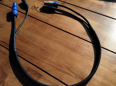

Ik heb zelf ook met een sleeve een kabel gemaakt voor mijn hypex amps. Bij mij is het wel wat simpeler omdat ik met 1 keer analoog signaal in ga en 1 keer 230V, en die lus ik dan nog 1 keer door. Zon sleeve is heel goedkoop. Wel groot genoeg nemen, ik heb behoorlijk zitten pielen :mrgreen:

De verschillende kabels delen alleen een sleeve, mooi voorbeeld trouwens Jag!

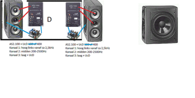

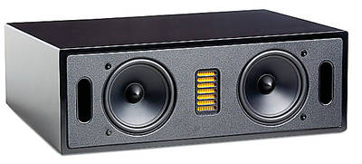

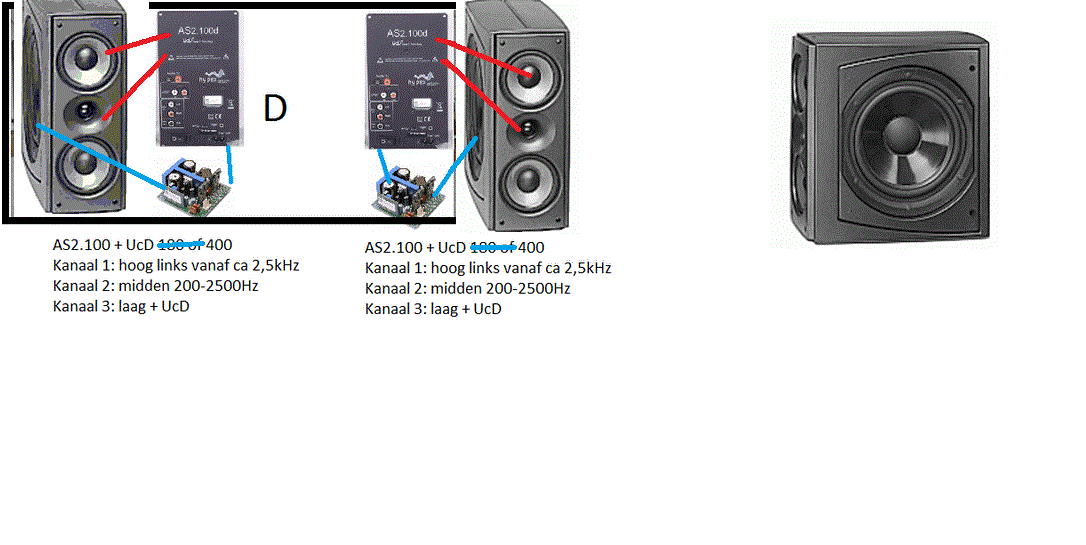

Kan ik me voorstellen, zie het nog steeds als een soort OVTR1 achtig model.
De kasten waren gebouwd met een ronde achterkant maar verder deze opzet (afbeeldingen van het model komen als het klaar is, sorry - inspraak van de kastenbouwer :wink: O:) :
4" mids met een Fountek bandtweeter er tussen. De speakers worden rechtop als MTM ontworpen/gefilterd maar worden net als een OVTR 1 misschien ook liggend/horizontaal gebruikt (net zoals OVTR 1 als CENTER bijv.)
Toen ik het ontwerp zag dacht ik, daar kan ook nog wel een 8" woofer in. Alleen maar 7 liter ruimte ongeveer. Actief allemaal recht te trekken, de woofer is daarvoor echt geschikt. Met 400Watt @ 4 Ohm aan een 4 ohm Wavecor SW223BD02 moet dat lukken.
De versterkers kunnen echter niet achterop of ook maar op enige andere plek in de speakers. Gedemonteerd (reeds gebeurd) kan dat prima. We hebben een circkel achterop waar 4 gaten van 20 mm diameter in zitten. Dit is allemaal gesneden en geanodiseerd aluminium van 10mm dik. Daar moet het dus in passen.
Nu kiezen we voor de 4 beschikbare posities (a t/m d)
a: USB in
b: miniCON 12p. low level connector (line en SPDIF in en SPDIF+Trigger uit)
c: 230V platte stekker type C8 + on/off
d: fuses?

Ah ok, nu begrijp ik het! Mooie oplossing wel. Sja, dan heb je dus in feite 4 een dsize beschikbaar. Dan lijkt me de connector die je voorstelt voor de line level verbindingen prima. Is die alleen niet stervensduur? Zekering lijkt me nou niet echt belangrijk om die binnen handbereik te hebben. Als je het geheel maar demontabel maakt, maar dat is sowieso nodig lijkt me. Ik zie niet in waarom je niet powercon zou gebruiken alleen. Die connectoren zijn allemaal gemaakt om naast elkaar te passen he? En bovendien zou ik wel randaarde gebruiken voor je aluminium plaatje. Mocht er door een defecte kabel spanning komen te staan op dat plaatje, dan heb je die randaarde nodig. Anders wordt jij namelijk de randaarde wanneer je niks vermoedend dat kastje aanraakt (en hiervoor kan je niet vertrouwen op een evt aanwezige aardlek schakelaar).
Als het mijn speaker zou zijn, zou ik het zo doen:
1: Powercon
2: MiniCon
3: USB (ook van Neutrik)
4: switch
En die laatste is wellicht ook nog weg te laten. Aan en uit kan evt ook met een master/slave stekkerblok of klik-aan klik-uit (stomme naam :lol: )
