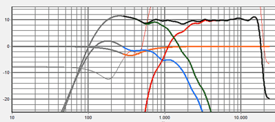

Misschien nog wel aardig om nog eens wat real life resultaten te vermelden. Vanavond filter gesimuleerd en gemeten voor mijn prototypes die ik nu in mijn huiskamer heb staan (10inch in gedempte u-baffle en DE250 op 10inch Dayton "waveguide"). Ik had er een gesimuleerd filter instaan op basis van single channel metingen. Die had ik nog niet doorgemeten maar bleek idd niet veel van te kloppen met de simulatie. Daarna nieuwe metingen gedaan in dual channel, Fs 96KHz.
Eerst nieuw filter gesimuleerd
Daarna gemeten
Komt mooi overéén!
