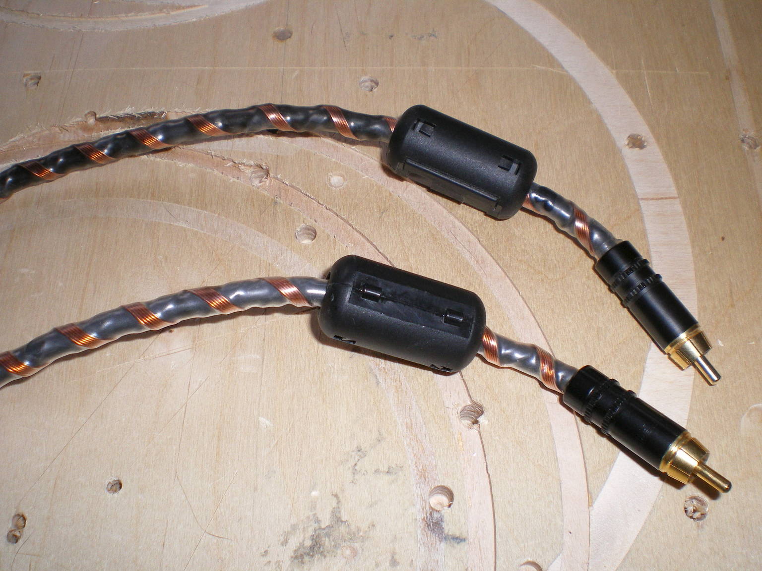

Fotootje van de X3.0:
Een langere interlink maken was dus voor mij de belangrijkste reden om een nieuwe set te maken. En omdat de vorige mij zo verrasten leek het mij leuk om ook dit ontwerp te proberen, om te kijken hoe deze zich tot elkaar verhouden en of het een verbetering met zich meebrengt. Ook omdat ik las dat mensen die de wokkel interlinks gebruikten deze beter vonden. (de X3.0 is tenslotte ook een soort wokkel, zij het met gekruiste draden).

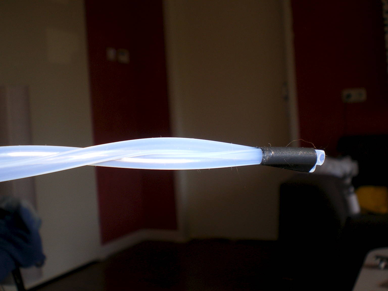

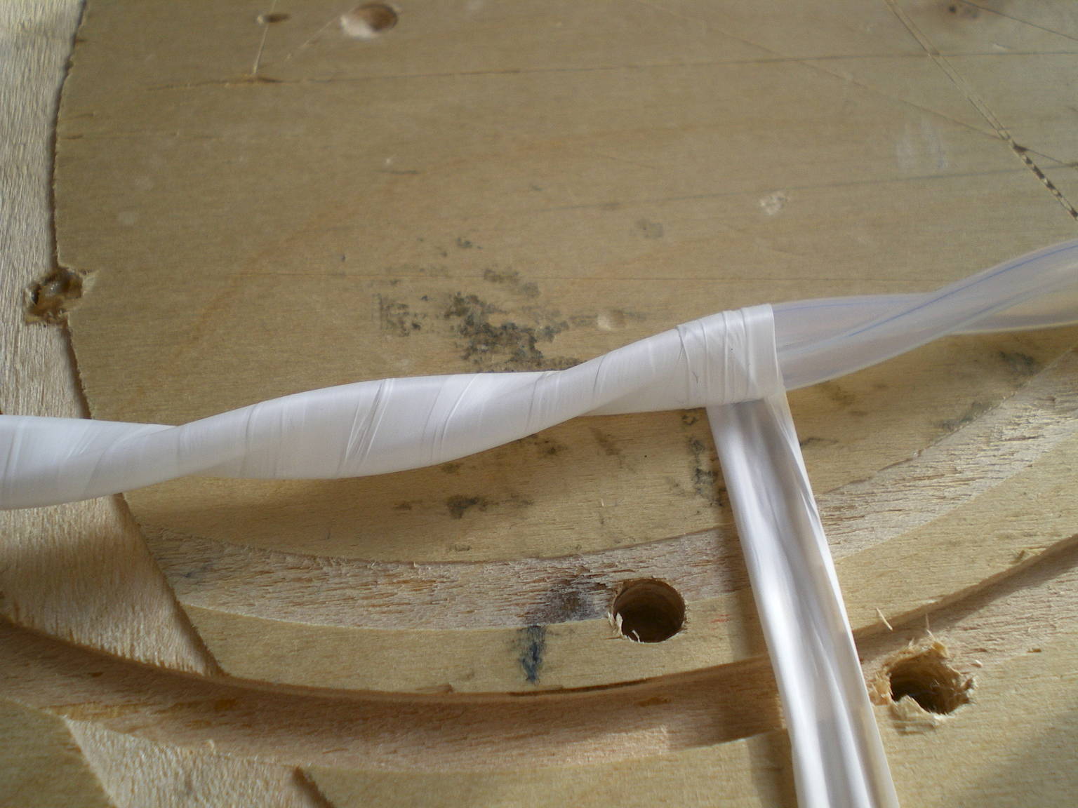

Om te beginnen de teflonbuis zo strak mogelijk in elkaar getwist en aan de uiteinden met een stukje tape vastgezet.
Vervolgens strak omwikkeld met teflon

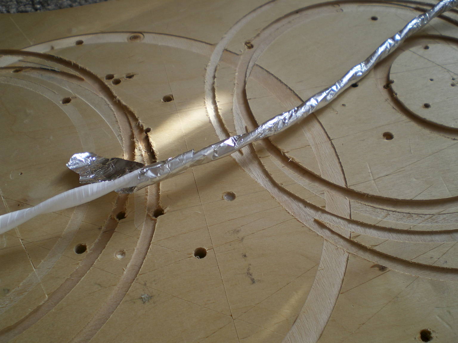

Toen aluminium folie er omheen, stukje van de rol gezaagd om zo het makkelijk af te wikkelen. Dat ging voor geen meter want de "gezaagde kant" wil door het versmeren en bramen van het aluminium niet afwikkelen en gaat scheuren. Dat zou ik een andere keer anders doen, stroken maken of zo.

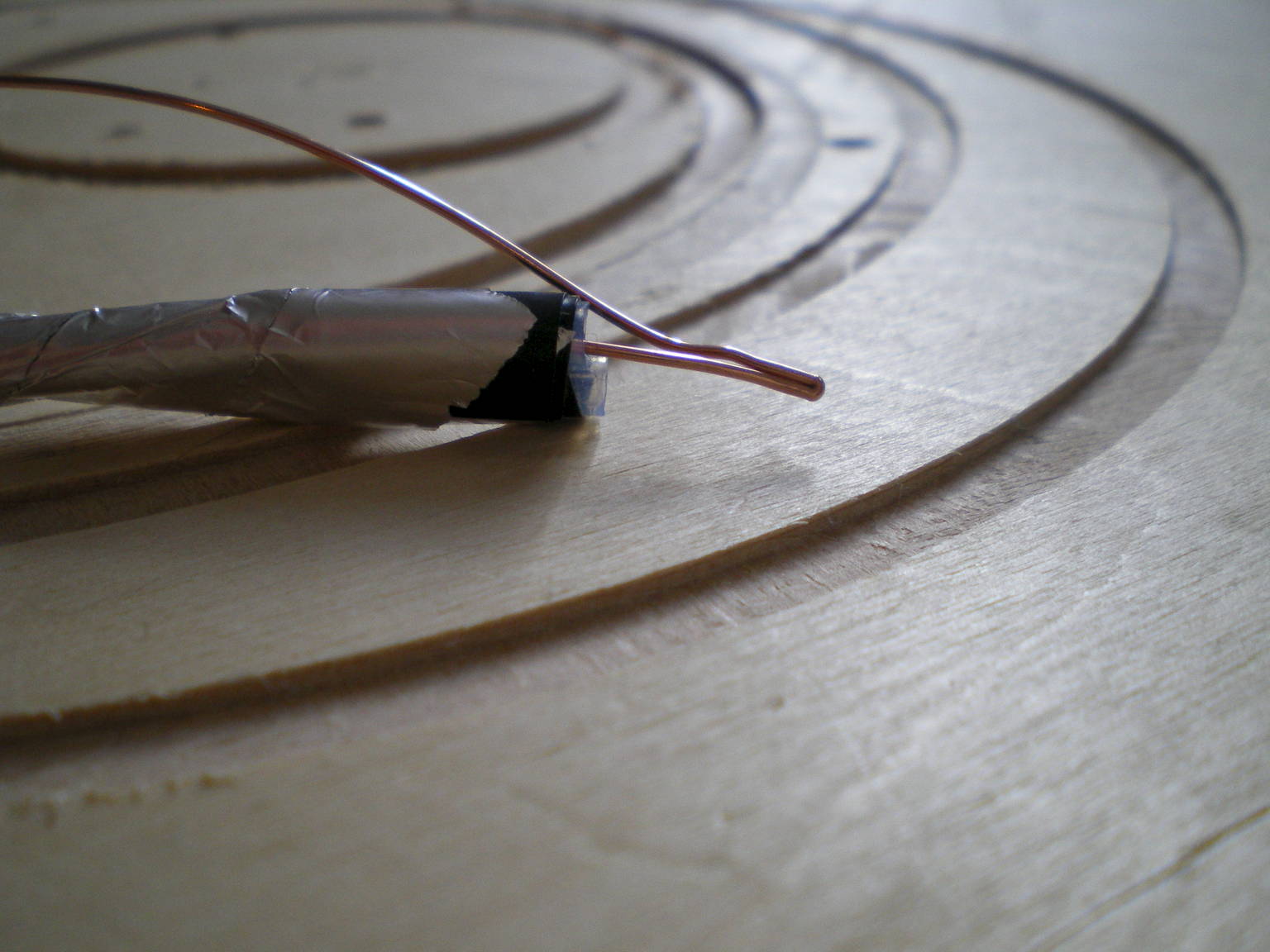

Dan een dubbele lengte koperdraad genomen, een helft erdoor, dan een scherpe vouw er in en de andere helft aan de buitenkant terug om het aluminium folie om een goede geleiding te garanderen. Ik heb het flauw gewikkeld maar dan ook echt heel flauw om er geen spoel van te maken.

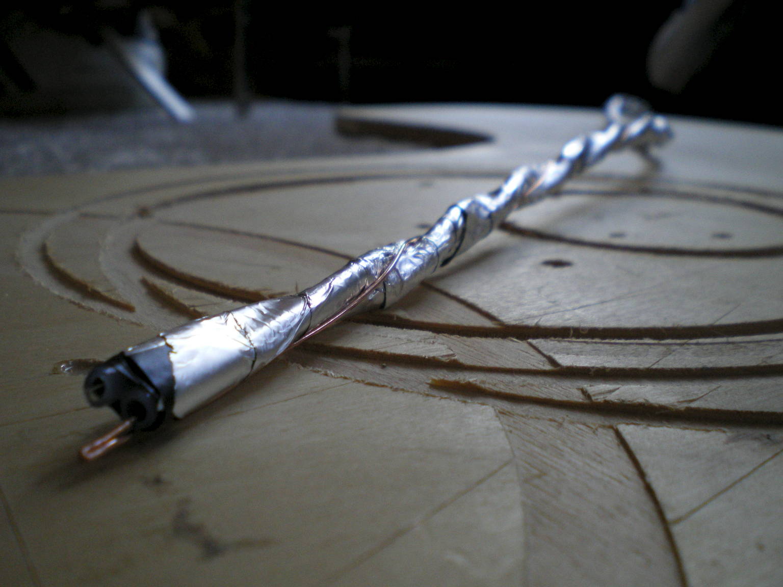

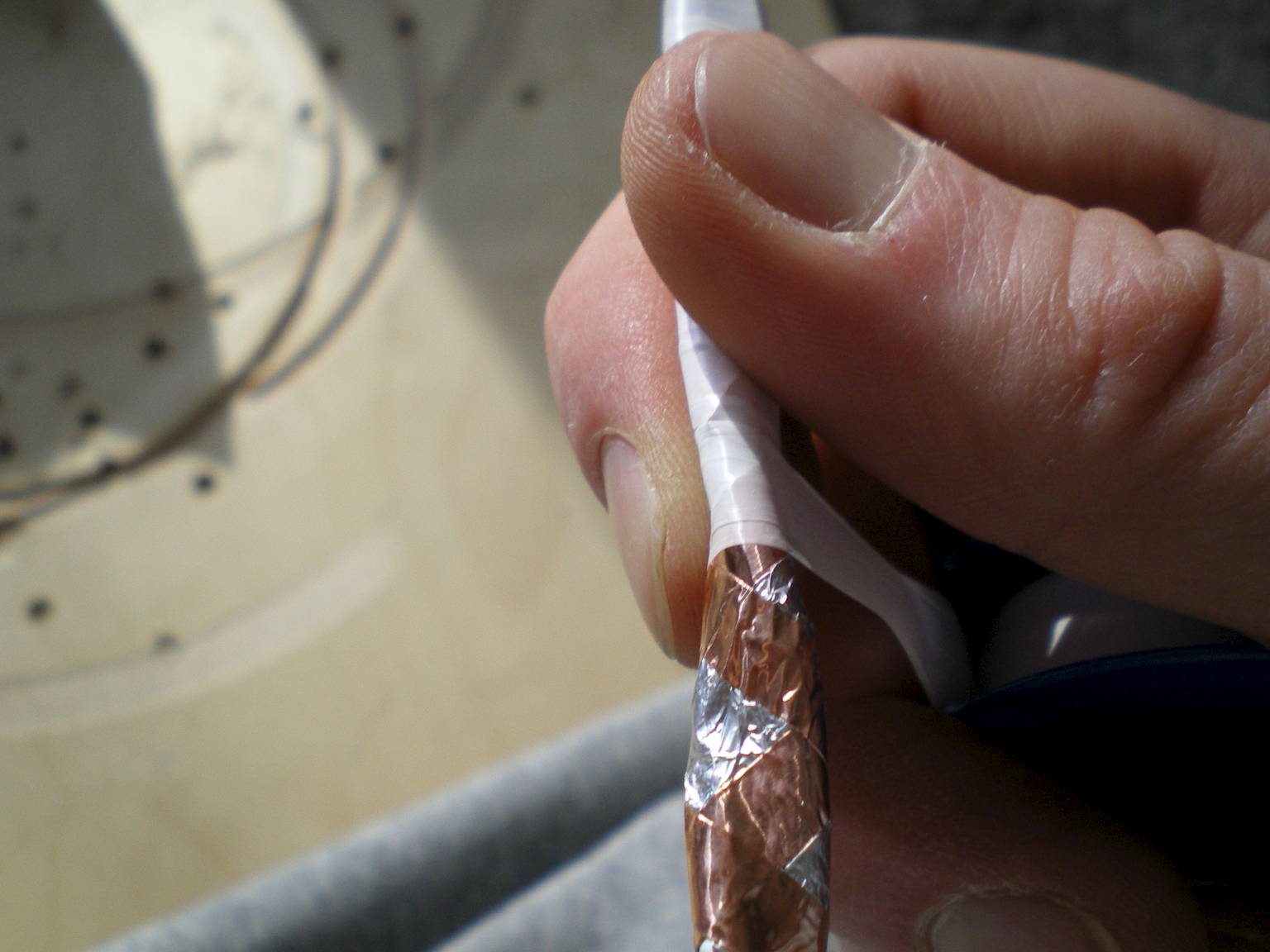

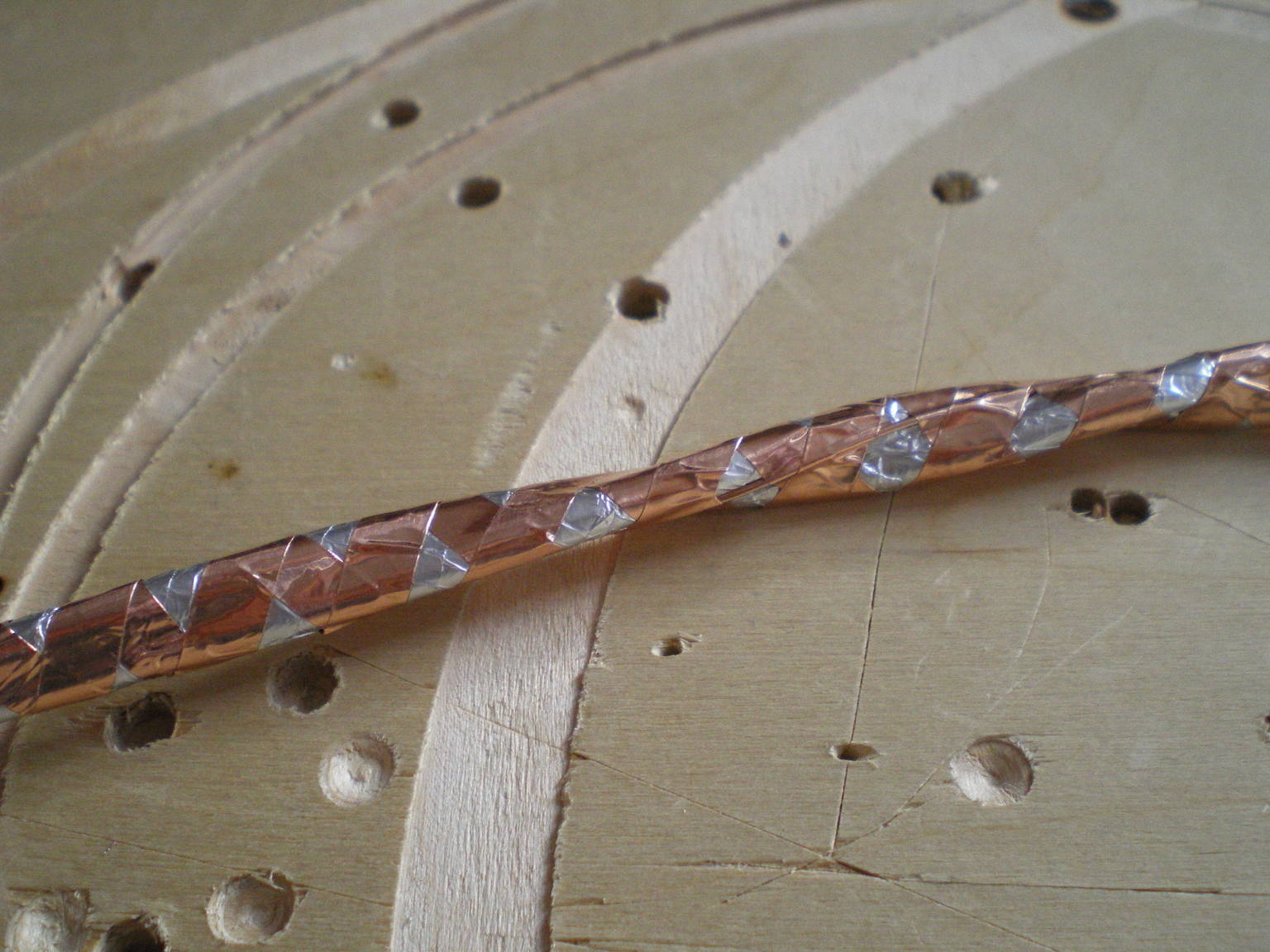

Omdat ik verschillende theorieën las over het gebruik van aluminium- of juist koperfolie voor het afschermen (voors en tegens), het allebei gebruikt. Hopelijk zo de pluspunten van beiden gecombineerd. Het koper is geleidende tape met geleidende lijm, kruislings er omheen gewikkeld om zo te voorkomen dat het zich als een spoel gedraagt.

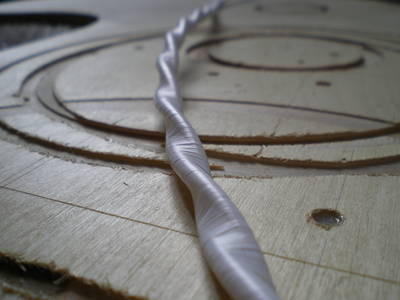

Hier weer teflon om gewikkeld voor de stevigheid en om het folie te beschermen.

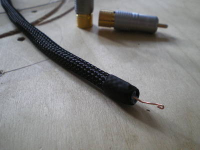

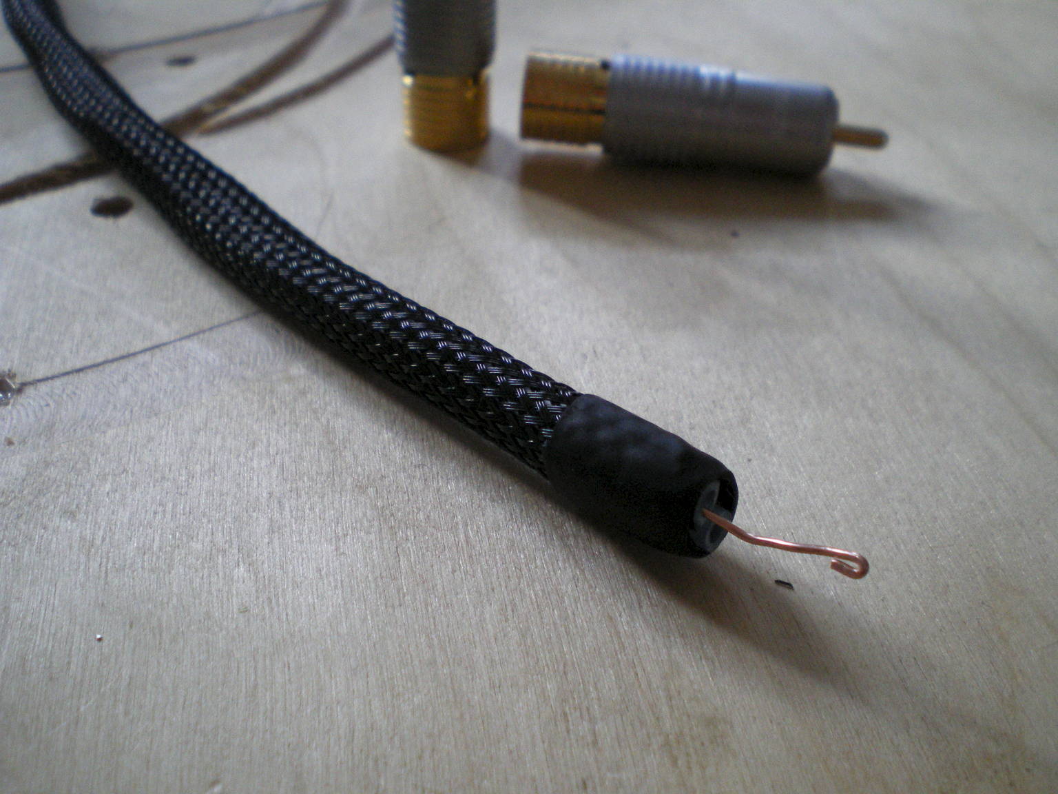

De sleeve er omheen voor het mooi en de degelijkheid, vastgezet met een stukje krimkous aan beide kanten. Je ziet op dit plaatje ook mooi dat ik de koperdraad heb gebogen op 't eind om hem zo makkelijk door de buis te krijgen zonder haken en prikken.

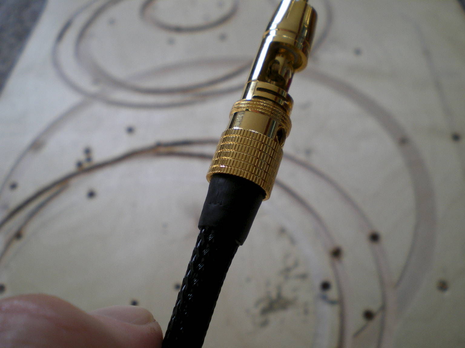

De plug schroeft zo op de krimpkous, zit erg stevig!
De massa en signaaldraad soldeer ik i.p.v. het schroef mechanisme te gebruiken. Ik moest de plug bij verwarmen met een aansteker om de soldeer te laten vloeien
. Puur koper he, niet altijd handig

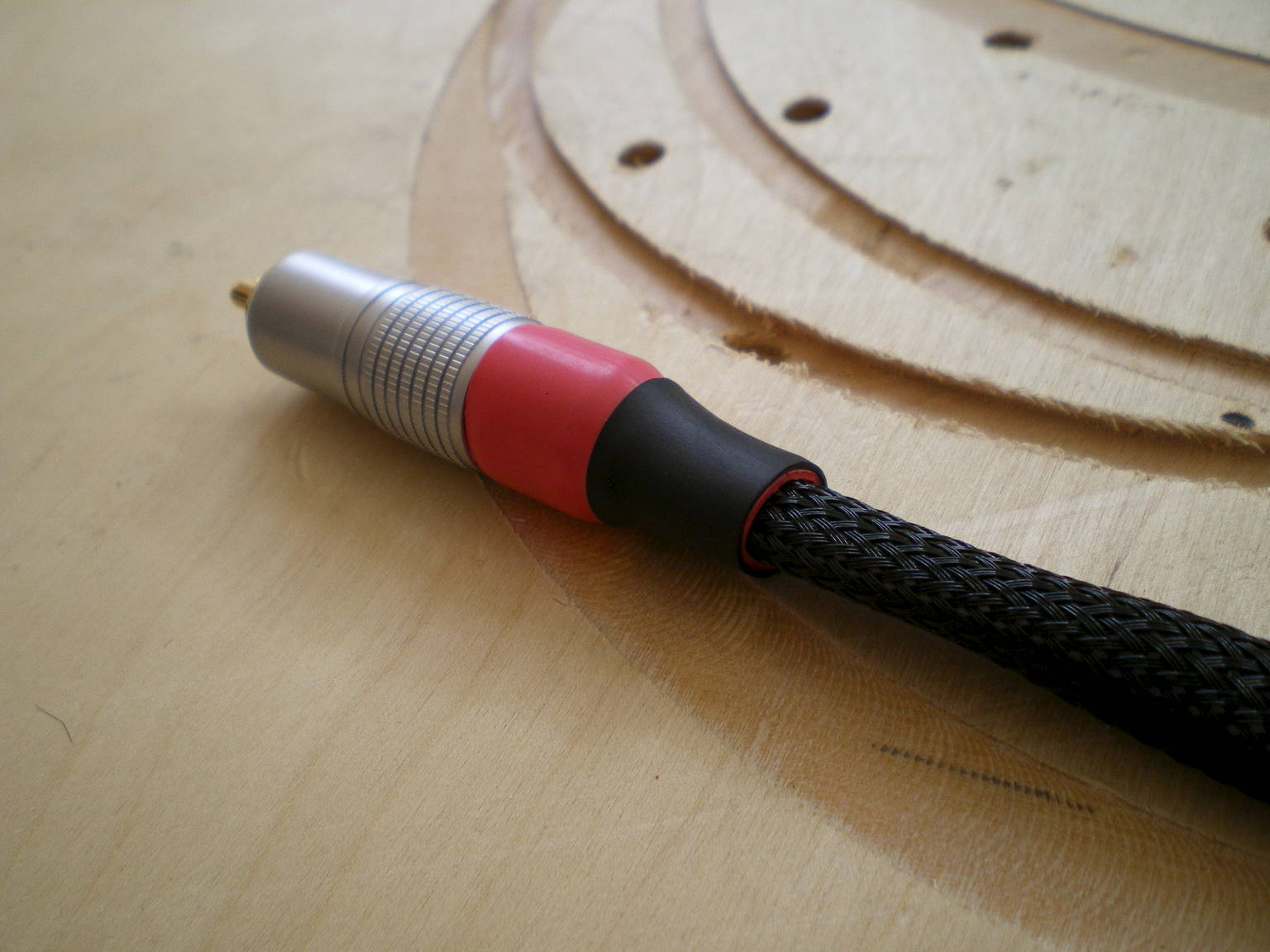

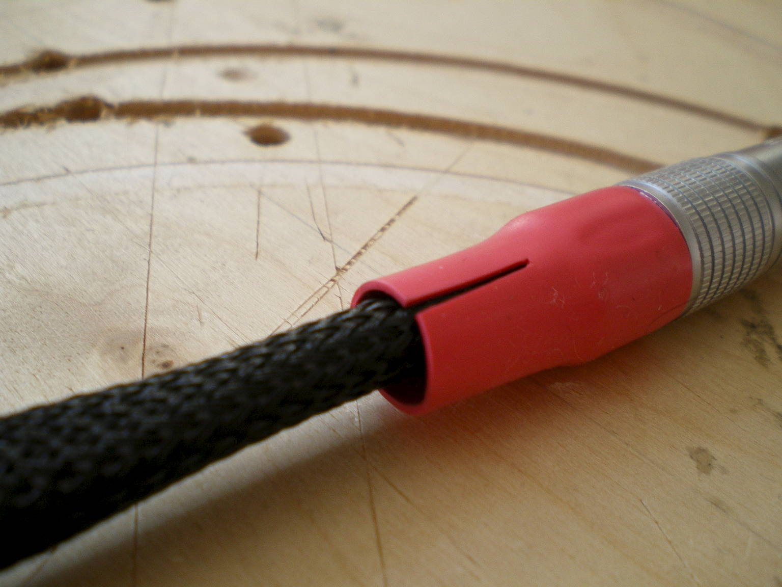

Dan een grotere maat krimpkous om de plug voor de afwerking, een beetje inknippen aan de "draad" kant en dan een kleiner krimpousje er omheen om hem mooi op de sleeve aan te laten sluiten. Die kleinere krimpkous voor de andere kant moet je op voorhand om de sleeve doen voor je de tweede plug erop zet natuurlijk, anders kan je er niet meer bij.

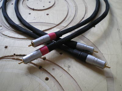

En het eindresultaat:
Niet slecht dacht ik zo! Ik ga nog even verder met luisteren, duurde weer langer dan gedacht zo'n verhaal typen
