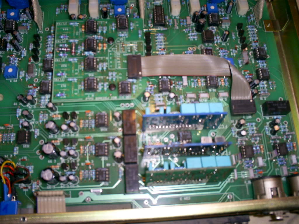

Ah, ik zie waarom ik verward raak, dit is MET allerhande kaartjes :)
Martin778
Berichten: 377
Lid geworden op: do 08 dec 2011, 13:48
Re: JBL / Urei 5235 crossover
Bericht door Martin778 »
Haha, klopt! Ik heb alleen de 3 frequentie cards erin zitten, geen extra's.
Berichten: 28480
Inderdaad de LF353 waren het, ben ook wel eens lm324 in bss dingen tegengekomen. De LF353 is de tegenhanger van de TL072. Overigens zijn de uitgangen discreet opgebouwd met BC torren. Werkt verdomd goed als je er 30 versterkers parallel achter hangt.

Wat kan ik dan het beste doen, lekker laten zitten of vervangen?
Ik lees dat er niet bepaald veel betere 'drop-in' vervangers zijn voor de oude opamps.
Berichten: 28480
Gewoon lekker laten zitten, anders verkracht je de sound die een BSS heeft!
