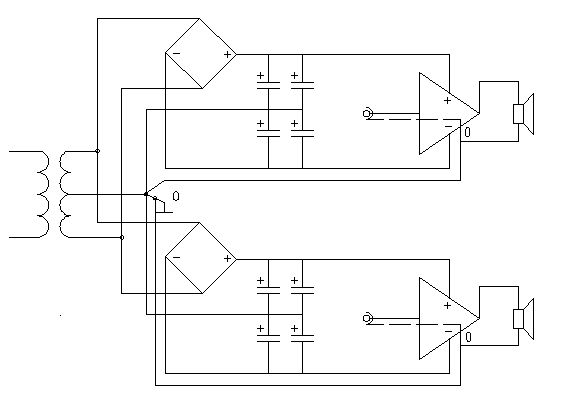

Ik heb even zitten tekenen, want het is en blijft klote weer, dus m'n boxjes schieten niet op. En een versterker bouwen krijg ik steeds meer zin in. Maar dan eerst maar ff met wat ik heb, voor het geval dat.... :cry:
Dus, als ik 1 trafo gebruik, want die is nog 220V primair, gaat het er zo uit zien? De 0 van de eindtrappen zit op de print. Heb ik er even buiten getekend.
