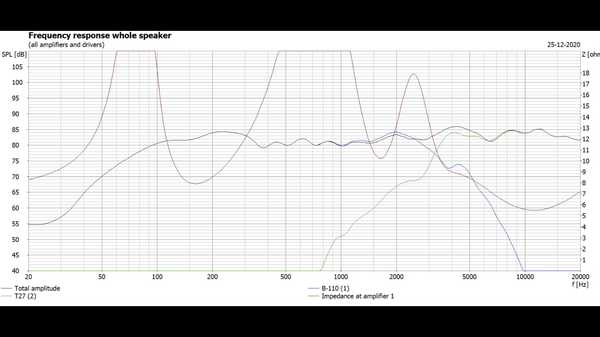

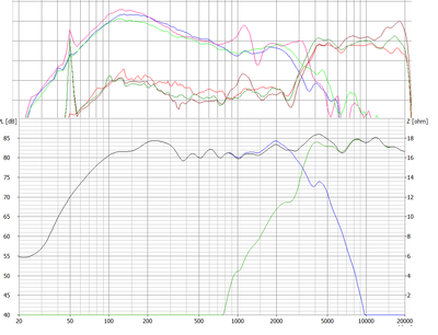

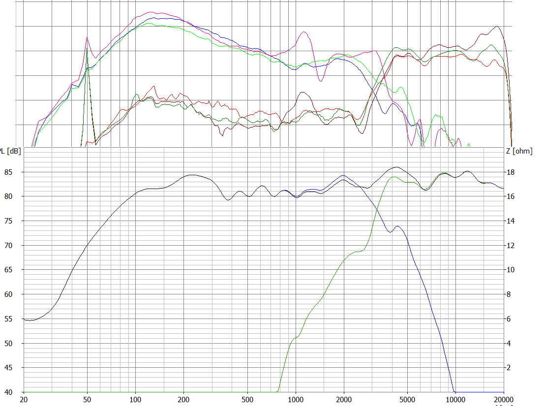

Ik heb de metingen van de openingspost geprobeerd te vinden op mijn oude laptop, maar die staan waarschijnlijk op een nog oudere harde schijf.

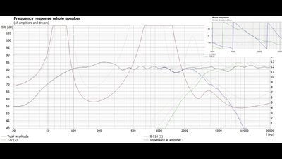

Dan maar even zo, voor mij was het wel informatief. Ik wilde kijken hoe goed mijn simulatie zou kunnen kloppen, mede omdat ik verwacht dat mijn eigen filter een veel betere optelling oplevert, bij minder druk op de tweeter. Ik heb meegenomen in mijn poging dat de T27 als schreeuwerige ruk tweeter omschreven werd. Ik vind de LS3/5a als geheel een nerveuze box, en dat zie ik ook terug in de spectrale balans. Met de juiste muziek is het wel een 'pakkend' geluid.
Hier de oude metingen en daarbij een simulatie met het 15 ohm achtig (laag)filter, alleen heb ik de 11 ohm filtering op het hoog gezet omdat ik niet precies weet hoe dat met de autotransformer tappen zit bij de 15 ohm. Maar het verschil is met name voor de andere woofer, de B-110 SP1228 heeft echt een ander filter nodig (anders dan de B-110 SP1003) terwijl de T27 op zich gelijk gebleven is.
Zie de groene grafiek voor de LS3/5a met ongeveer dezelfde units als die ik voor mijn simulatie gemeten heb. Wil je de rest van de lijnen weten, ga naar de openingspost
