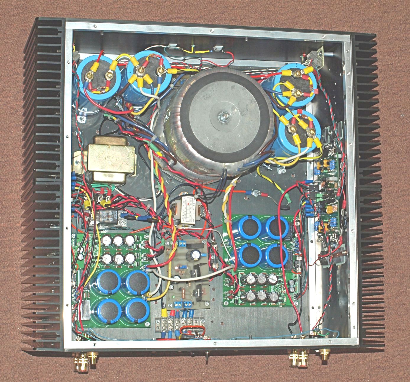

Ach, en erger dan dit kan nou ook weer niet:
Bron: Ncore draadje DIY Audio
:mrgreen:
Re: Passed out.
Nou, uit de serie "hoe verkracht ik een ExtremA" is dit ook niet misselijk :
http://www.parttimeprojects.com/audio/diy/ExtremA.php
(ik ben er ook niet zo'n ster in, maar om van zo'n zee van ruimte zo'n zooitje te maken... :-& )
