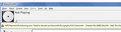

Ik heb hem aan de praat met de Amanero, maar hij geeft nu nog wel een melding Failed to decode Nas
Het beetje hoogtoerig geluid zal daar dan ook vandaan komen, nu dus nog wel trimmen. :mrgreen:
De Ministreamer bleef het bekende scrollen behouden, en dat is toch wel een Tenor TE7022L die op de lijst staat met draaiende USB Dac's

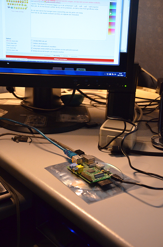

Het hekje voor de regel format geeft inderdaad dat hij het in het display laat zien dat er op 192 wordt afgedraaid, (makkelijk te constateren met de AF-DAC) en het blijft wel instabiel en een beetje haperend.
Het werkt in ieder geval wel maar nu eens even proberen met alle andere dingen als video en toetsenbord nu er af.
Hij speelt na het opnieuw opstarten ineens heel zacht. :oops: :shock:
Edit: Na een nette reboot was hij er weer, tot mijn grote schrik, want ik had de volume van mijn set opengedraaid. :lol:

Re: Raspberry Pi
Conussen liggen nu in de achtertuin? :rofl: :rofl: :rofl: :rofl:
Nee joh, ik zit het boven achter de PC uit te proberen, en dat is een heel goedkoop setje.
Ik zal zien dat ik het morgen eens voorzichtig aan de grote set hang.
Dan heb ik ook minder invloed van PC's en digitale HF invloeden, want dat merk ik wel bij bewegingen van de muis e.d.
