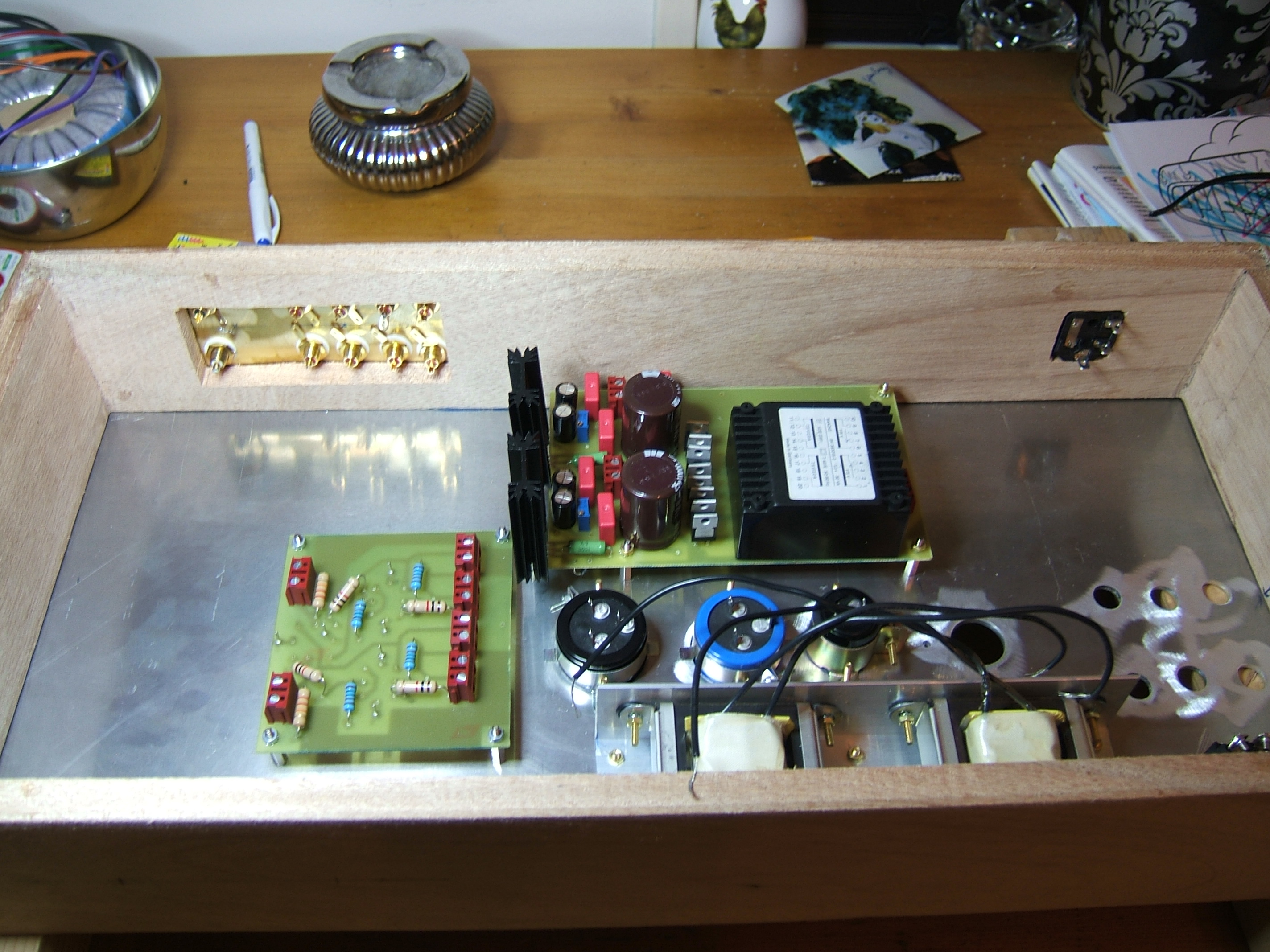

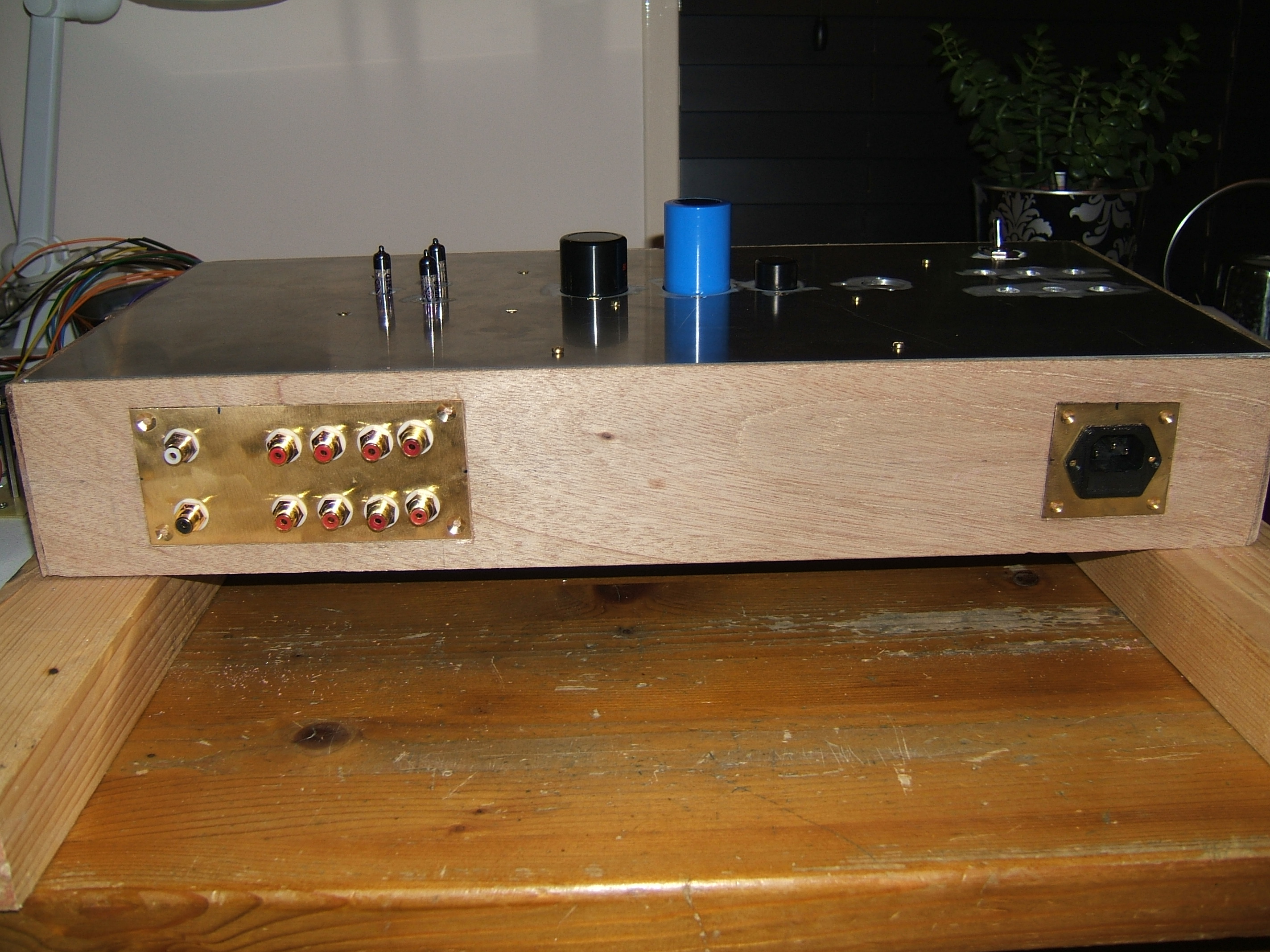

Werk in uitvoering............................... :mrgreen:
Het ,,bling,bling,,verzonken in de bekisting.......................
Enkele ,,kiekjes,, van de vorderingen...

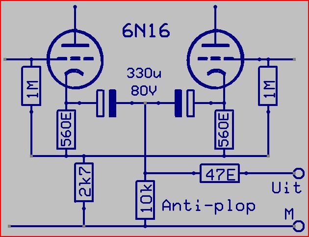

Met de grafieken kom ik toch hoger uit (0,9W/ buis).Maar ja de stroom is ook niet waar ik uit kom,dus valt het wel mee :sure: .
Zou toch aanraden het zo te doen en met de 10k erbij,niet goed voor de tel.+oren als je inprikt met het ding aan :( .

Anne,
tijdens het uitproberen geen ploppen bij in en uit schakelen waargenomen.
Maar je hebt een goed punt, ik zal in ieder geval de 10k weerstand toevoegen.

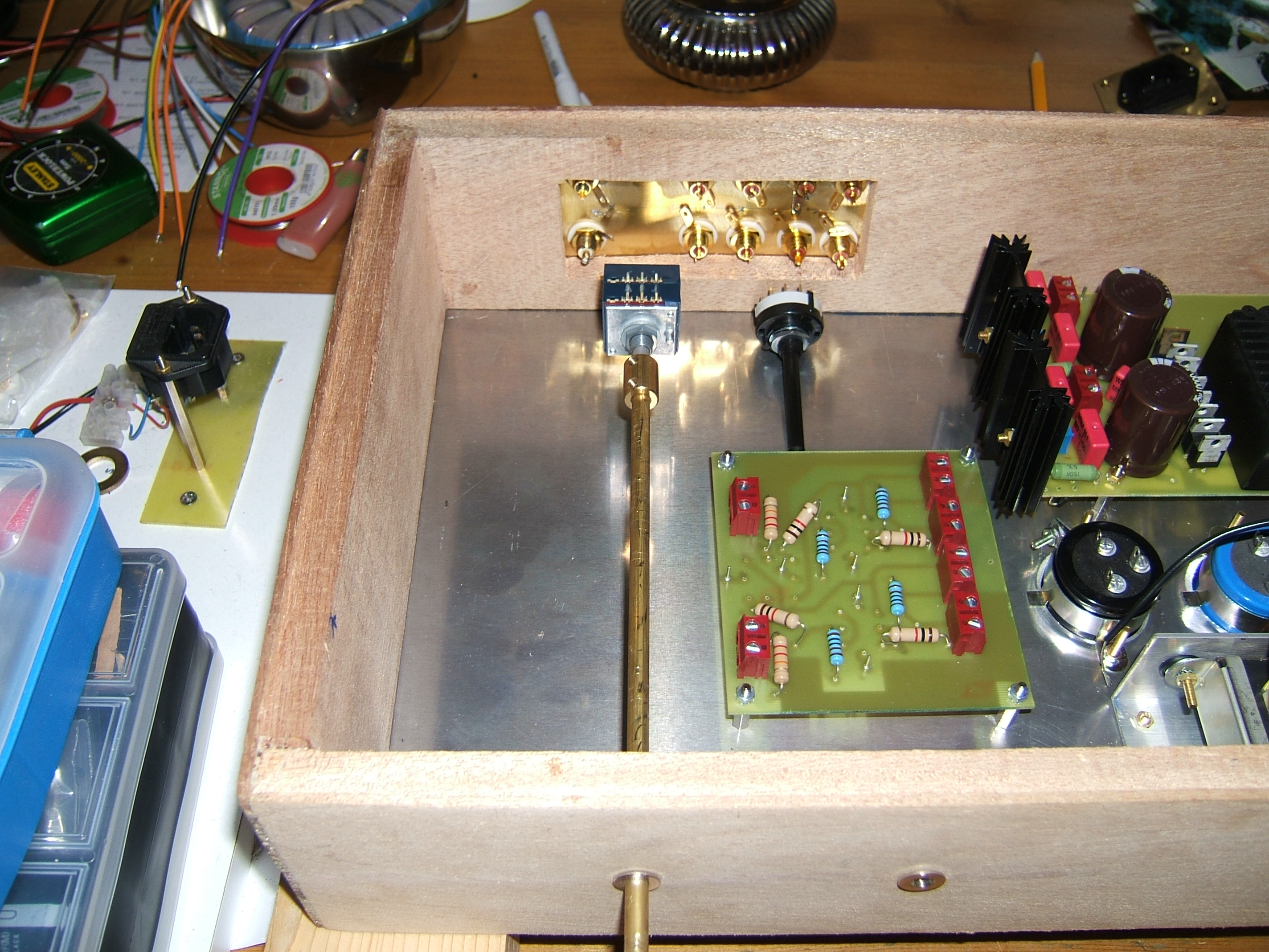

Re: 6n16 Buizenbuffer/voorversterker/hoofdtelefoonversterker
Even de boel op de kolomboor gehad, voor de as-doorvoeren........................... :mrgreen:

Ziet er een mooie print uit 8)
Snap alleen niet wat dat moet met twee 330µF/25V omgekeerd achter elkaar en ook nog naar een punt op bijna 70V :? .

Anne,
de spanning voor de uitgangselco's is 30V.
Dus 2 elco' s van 25V in serie kan net, maar je mag gerust een hogere spanning nemen. Je krijgt dan wel grotere onderdelen. Maar iedereen mag zelf kiezen of je een enkele uitgangscondensator van 180uf/100v, 2 x 330uf/50v of hieraan ook nog een wima Mkp parallel van 0,47uf zetten. Over de uitgangselco van OTL hoofdtelefoon versterkers heeft ieder zijn eigen voorkeur. Ikzelf prefereer de twee elco's in serie met daaroverheen een kleinere MKP. Dit heb ik gezien/ gehoord bij Shanling, Burmester, Mcintosh apparatuur.
En voor de andere condensatoren gebruik ik 0,47uf/100v Sprague Vitamine Q papier in olie condensatoren.

Loop je niet het gevaar dat door tolerantie de spanning over de uitgangselko's ongelijk is?
En daardoor de kans bestaat dat één elko teveel spanning krijgt?
Zit er dik in en de spanning over de twee is eerder bijna 70V :shock:
Maar waarom zitten de +en aan elkaar -++- :?: ipv +-+- :?
Als door zulke hoge tolerantie verschillen er problemen moeten ontstaan dan zijn de condensatoren gewoon defekt en altijd een risico. Maar je mag jezelf wel indekken door gewoon 250V exemplaren te nemen.
Door elco's met de plussen aan elkaar te plaatsen krijg je een bipolaire condensator die polariteits onafhankelijk is net zo als een gewone condensator. Verder krijg je de helft van de capaciteit en het dubbele van de spanning, hierdoor kun je voor hogere spanningen een kleinere(lagere)bouwvorm gebruiken zodat je kleinere(lagere)behuizingen kunt gebruiken.

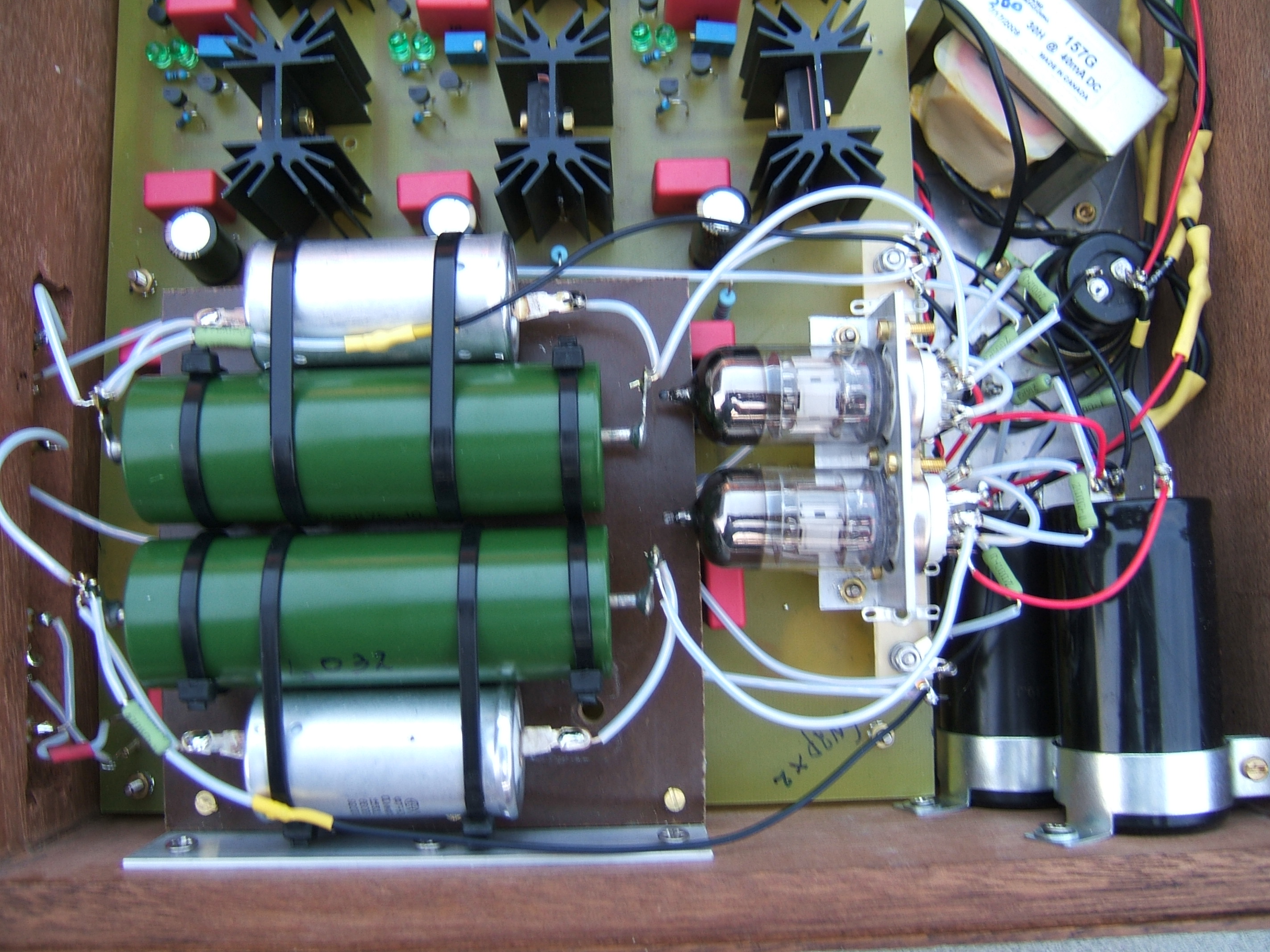

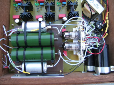

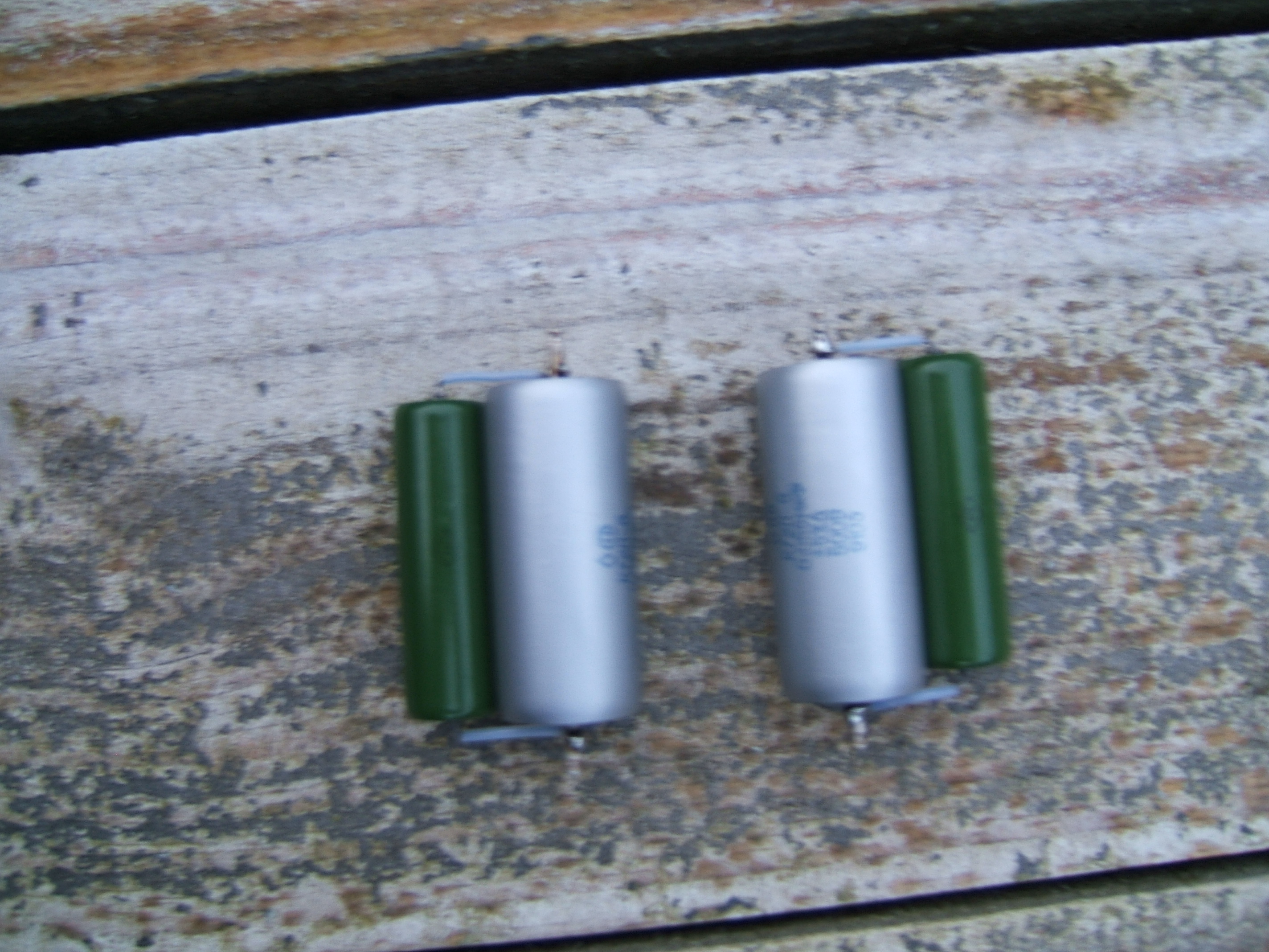

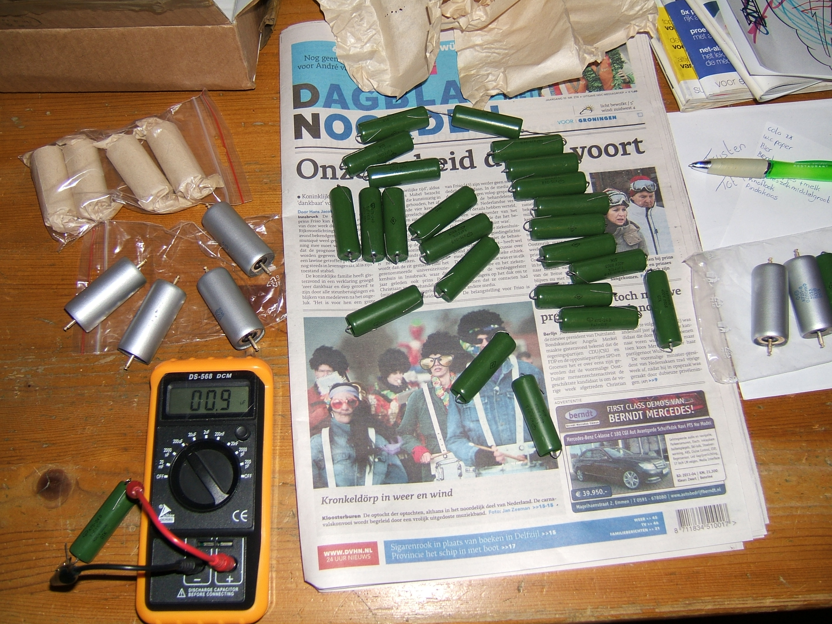

Vandaag maar even de eind condensatoren bepaald :mrgreen:
Het wordt dus een russisch setje, PLIO/Teflon paartje..........................
Dit paren voelt een beetje als de russische Robert ter Brink show :D
En het resultaat,,,,,,,,, =D> =D> Boris en Swetlana en Ivan en Ellena
We horen later wel of ze wat presteren :rock:
Anders worden ze als nog vervangen door Poetin ,,de MKP,er :lol:

Ik zou de teflon alleen gebruiken( mits de waarde goed is). Als de groene condensatoren k42 pio's zijn zou dat niet mijn keus zijn, deze klinken het rauwst van alle PIO' s.
Ronny
Berichten: 6144
Dit zijn de K-75 en niet die K-42 :mrgreen:
kleiner broertje van deze hieronder,met dezelfde eigenschappen.............................
