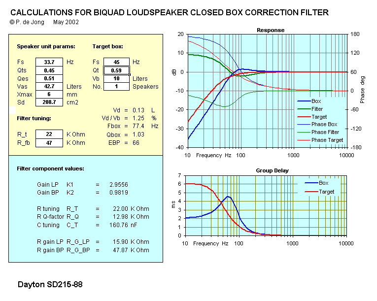

Met een Linkwitz Transform zou het misschien wel vanaf een 30Hz of iets dergelijks kunnen doen, afwachten wat de Minidsp voor elkaar krijgt en dan tot zo een 300Hz.
Vanaf de 300Hz dan die Rapides.. :kwijl:
Ben toch bang dat 30Hz wat optimistisch is in 10L. 45Hz is dan wel het maximum wat je kunt halen maar verwacht daar geen buikmassage van dan :mrgreen: Wil je tot 30 Hz gaan dan zul je hem in iets van 30L - 40L moeten stoppen.

Verder, vergeet de linkwitztransform: Gebruik die DSP fatsoenlijk en doe roomcorrectie op basis van een spatial average ;)
Dan moet ik toch een gat in de vloer gaan maken. :lol:
Wapperende broekspijpen gaat dus niet lukken, dat verwachtte ik al niet. :mrgreen:
Dit leek mij leuk en misschien kan ik later, als het niet voldoende bevalt, er wel een paar grotere jongens aanhangen.

6 dB bi-quad boost is wel goed mogelijk met deze speakers denk ik. In 10L gaan ze sowieso een veel te hoge Qb opleveren wat gecorrigeerd moet worden. Laat Hans maar eens zelf lekker daar mee experimenten tot hoever hij gaan kan. Roomcorrectie op basis van een spatial average is dan weer een stap verder maar met zulke speakertjes gaat dat pas leuk worden met iets van 4 van die woeferts denk ik. Maar dan eigenlijk ook alleen maar onder de 100Hz.

En misschien is, zoals Pjotr zegt, eerst even een LT toepassen om de minidsp een beetje te leren niet zo'n slechte zet ;)

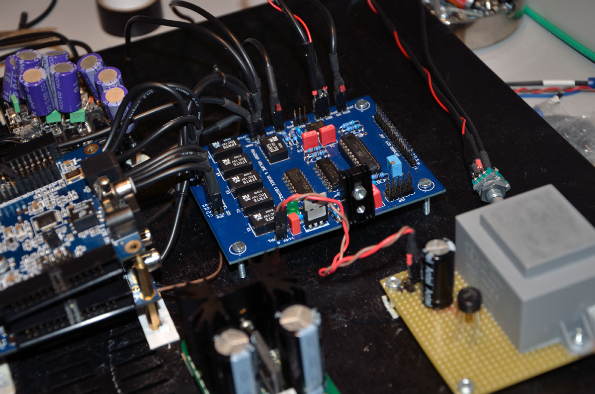

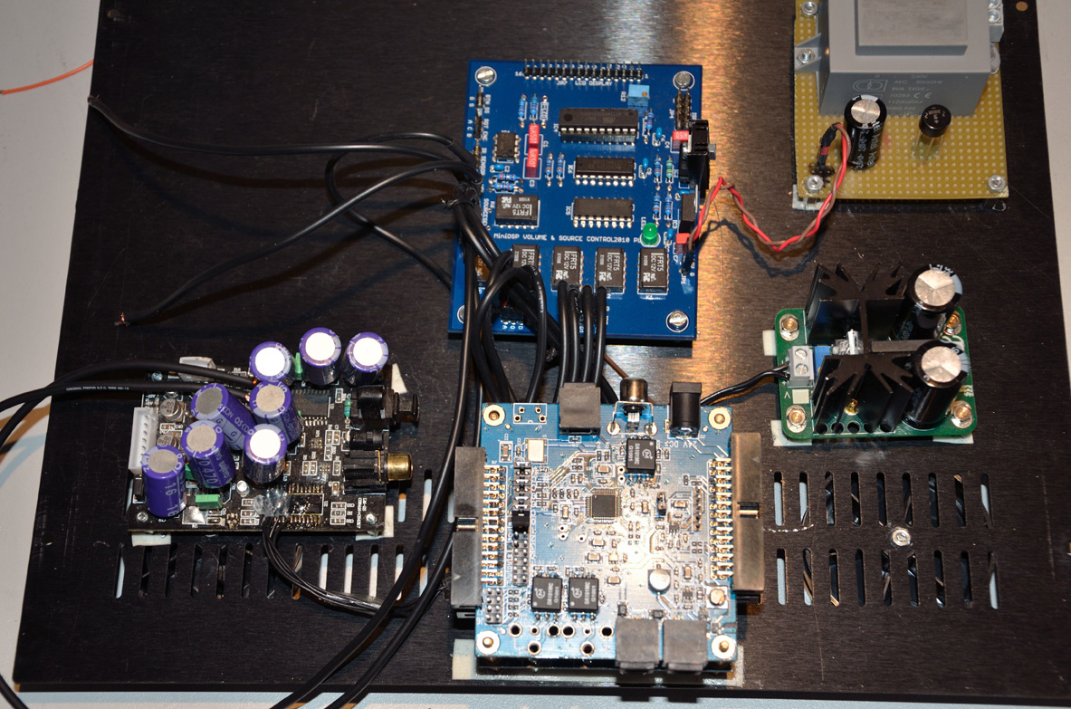

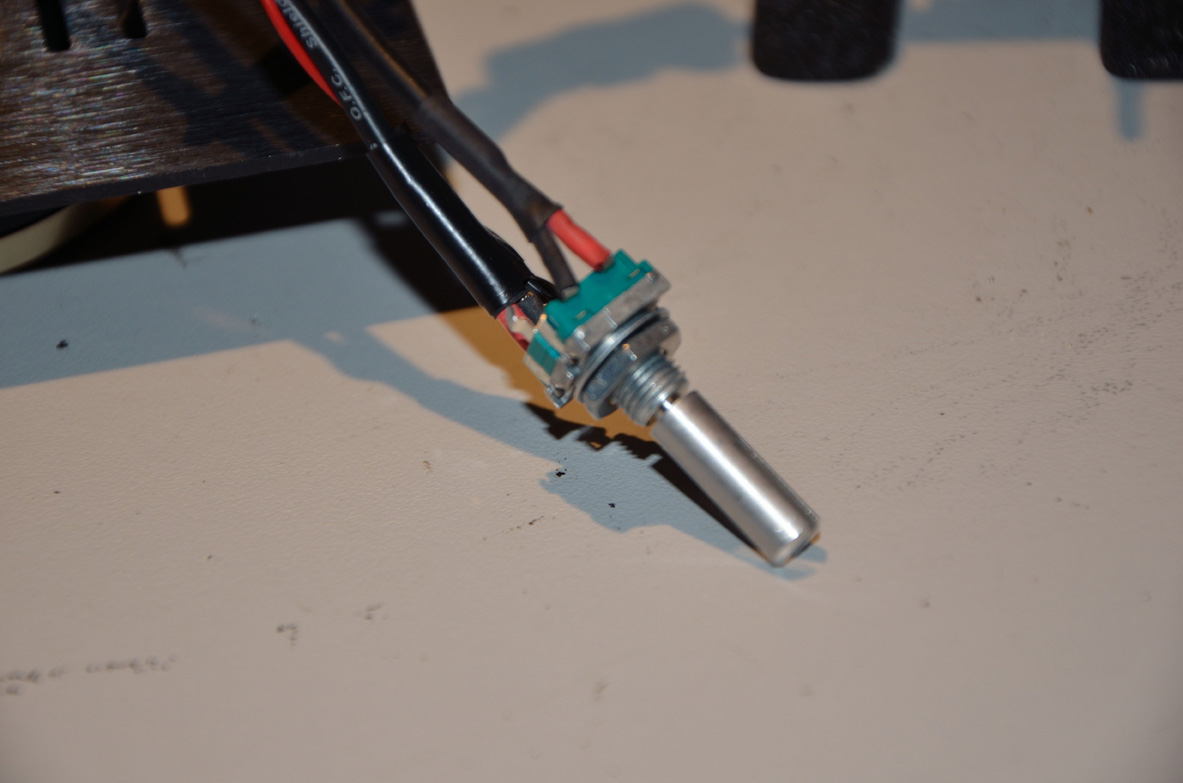

Omdat ik af en toe wel eens foto's maak, dat ik dan doe om vast te leggen ook voor jullie.
Even wat plaatjes. :mrgreen:
Ik was aardig aan het tobben en had wel gezien hoe anderen het deden, maar hoe je dat dan zelf doet is een ander verhaal. Zeg maar vallen en opstaan, en vooral desolderen als ik het niet mooi vond.
De details, dit is wel een geduld karweitje, gelukkig kan ik wel wat tijd maken.
Nu zijn jullie weer even op de hoogte, het vordert gestaag. :lol:
Berichten: 3690
Locatie: Julianadorp
Re: Blanda Rapide MiniDSP ++ Project
Bericht door knuisje »
Zier er heel netjes uit met alle stukjes krimpkous!

Nog wel een tip die ik ook van Knuisje gekregen heb. De minidsp dient met geisoleerde spacers geplaatst te worden.
Deze 'schroefgaten' liggen namelijk aan massa, waardoor je kans krijgt op aardlussen, zoals ik nu heb ik mijn dsp.
Ik ga dit oplossen met dit handige setje van Ebay: http://cgi.ebay.nl/ws/eBayISAPI.dll?Vie ... K:MEWNX:IT
Berichten: 33828
geldt dat ook voor tussen dsp en digi? of alleen tov de kast?
