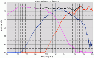

Berichten: 12871
Re: Hoe bouw ik een luidspreker met "ballen"
Ik heb het laatste filter van Marc op htforum bekeken (februari 2010) en daarin vallen een aantal zaken mij op:
- compleet 2de orde elektrisch, zonder enige franje (behalve de RC over de spoel in de laagdoorlaat voor de woofer om de resonantie te onderdrukken). Niet strak vasthouden aan standaard akoestisch Linkwitz-Riley doelcurves, maar juist wel aan een optimaal afstraalgedrag.
- een goede optelling van de drivers, voor een stabiel afstraalgedrag, zonder overdreven te letten op fasegelijkheid (ik kan het hier mis hebben, maar dan heeft Marc inmiddels andere meetdata dan die ik in 2006 een keer van hem ontvangen heb).
- dempingsweerstanden als onderdeel van de takken in het filternetwerk, niet als L-pad, om te voorkomen dat de driver grote impedantiepieken ziet.
- een Rdc van 0,45 bij de spoel voor de woofer, dus niet moeilijk doen over de Rdc daar waar de inductie van de spoel een veel grotere invloed heeft. En een wat grotere Rdc juist een dempend effect heeft voor opslingeringen.
- Een 8" woofer die pas bij 750Hz wordt overgenomen door de mid, dit in tegenstelling tot het lage overnamepunt van 200-300Hz dat veel mensen kiezen in een 3-weg.
- Een middentoner die in fase is aangesloten, terwijl de tweeter en woofer juist in tegenfase zijn aangesloten. Dit laatste begrijp ik niet helemaal, wellicht wil Marc dat juist de middentonen absoluut in correcte fase zijn.
- Een respons die on-axis enigszins afloopt met een lichte boost in het laag.
Al met al, heel leuk om te zien dat de hele ontwerpfilosofie zo mooi overeenkomt met waar ik en anderen op dit forum de laatste tijd ook naar streven. En ja, dat levert een luidspreker op 'met ballen'!!!!
