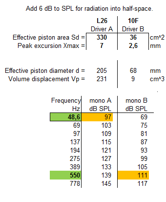

Die 10F is toch echt wel van een andere orde naar mijn idee. Kwa grootte is voor beide de match met woef in verhouding een beetje scheef. Dus de wat grotere S_d van de 10F is een voordeel. Volgens die review moet je de met 10F ook oppassen met de X_max anders schiet de vervorming omhoog. Voor een beetje evenwichtige overall max SPL zul je die dus ook tamelijk hoog moeten crossen.
Ik heb hem gehoord bij asterduc, gecrossed op 285Hz. Ging nog erg goed. Zelf denk ik aan 550Hz, maar ik zal minder steil filteren. De beperking qua max SPL ligt met deze 550Hz in ieder geval weer bij de woofer.
Die snap ik niet. Lijkt mij dat een criterium ook is van waar gaat de vervorming van de woofer op lopen. Of bedoelde je dat?

Wat ik bedoel is dat je uit de buurt van de lineaire Xmax moet blijven en dat de woofer die eerder zal bereiken dan de mid, als je overneemt bij 550Hz. Beide units hebben sowieso lage vervorming en daar waar hij gaat oplopen bij hoge niveaus is dat zuiver gerelateerd aan het in de buurt komen van de lineaire Xmax.

Jawel, maar in het x_over punt is de SPL van woofer en mid toch min of meer gelijk en blijft de uitslag van de woofer ver onder zijn maximale waarde t.o.v. de mid. Zie het punt niet zo.

Blijkbaar dacht jij in eerste instantie dat ik bedoelde dat de woofer op hogere frequenties dan 550Hz al zou gaan vervormen, dat bedoelde ik dus totaal niet. Het punt is, dat ik nooit van zijn leven in de buurt kom van de Xmax van de 10F kom met een crossover op 550Hz met een full range muziek signaal. Tegen die tijd is de woofer al uit de kast geknald.

Ok, op die manier. Ik werd i.d.d. een beetje op het verkeerde been gezet door die 550 Hz die je aanhaalde.

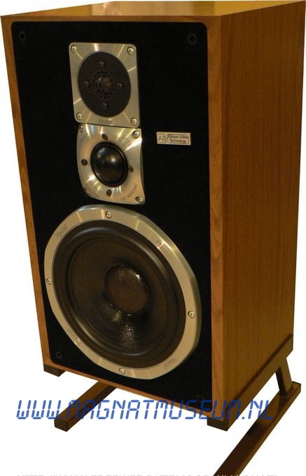

Je hebt zelfs de bracings in de kast nagebouwd van de Magnats zag ik... mooi!

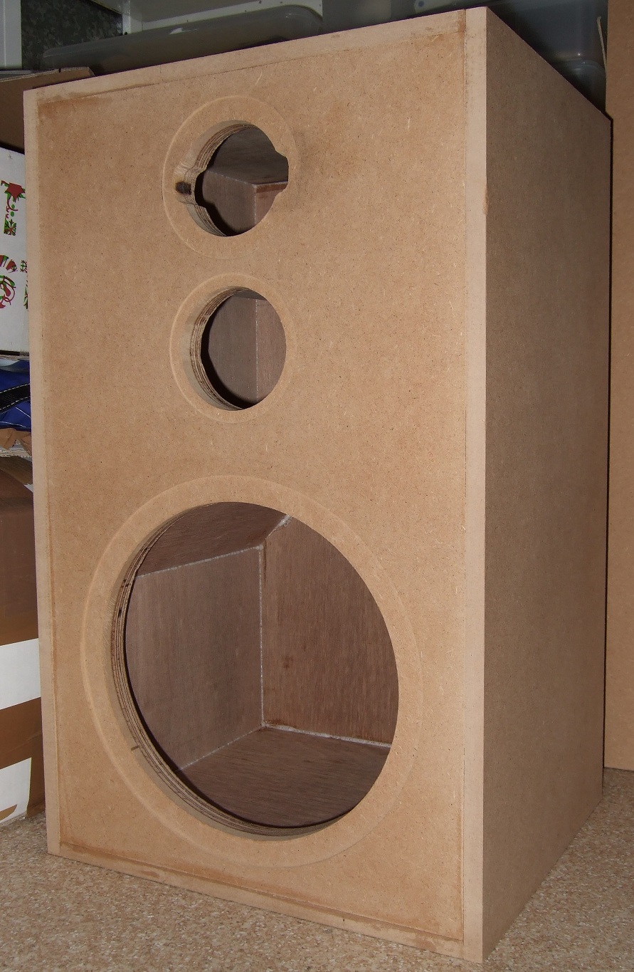

De middentoon behuizingen zijn klaar.

Ziet er allemaal veelbelovend uit :D

Tegelijkertijd een erg stevige bracing door deze constructie als ik het goed zie.
