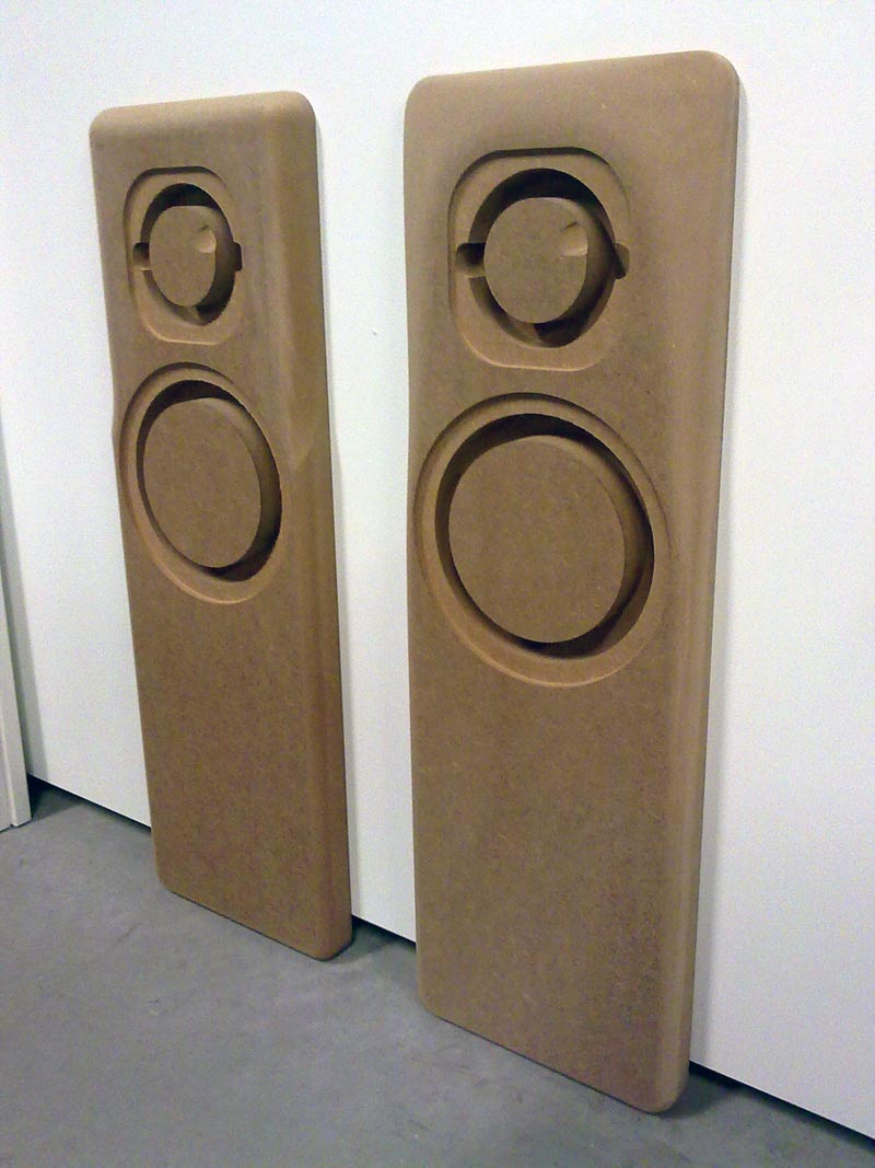

Dat is inderdaad nog een leuk onderdeel van het gieten. Ik ben weliswaar niet van plan om een hele triltafel te gaan maken, maar ik heb wel twee items liggen; een afgedankte excenterschuurmachine en een hamerboormachine. Ik denk persoonlijk dat de schuurmachine het begeeft als ik hem aan de mal zou vastmaken. De mal is al behoorlijk zwaar, en eenmaal gevuld met mortel nog veel zwaarder.Pjotr schreef:Hij is vast een triltafel aan het maken om de luchtbellen er uit te krijgen
Met de hamerboormachine met een houten klosje op een boor denk ik wel een eind te komen.
Verder heb ik holle kwartronde latjes voor in mal gekocht. Hiermee wil ik de overgang van de zijkanten naar de onder- en bovenkant van de kast een radius van 22mm geven. Daarnaast ben ik bezig met de baffles, die toch gewoon van mdf worden.
Eerst had ik er op de cnc deels een radius van 30mm aangefreesd. Dit vond ik er echter niet uitzien, dus toen heb ik het handschaafje en een schuurpapiertje ter hand genomen voor wat oldskool handwerk.
Links dus de gefreesde versie, en rechts zo'n beetje hoe het moet worden.

das duidelijk! Rechts is een stuk fraaier zo. Mooi werk.Arno schreef:Links dus de gefreesde versie, en rechts zo'n beetje hoe het moet worden.
