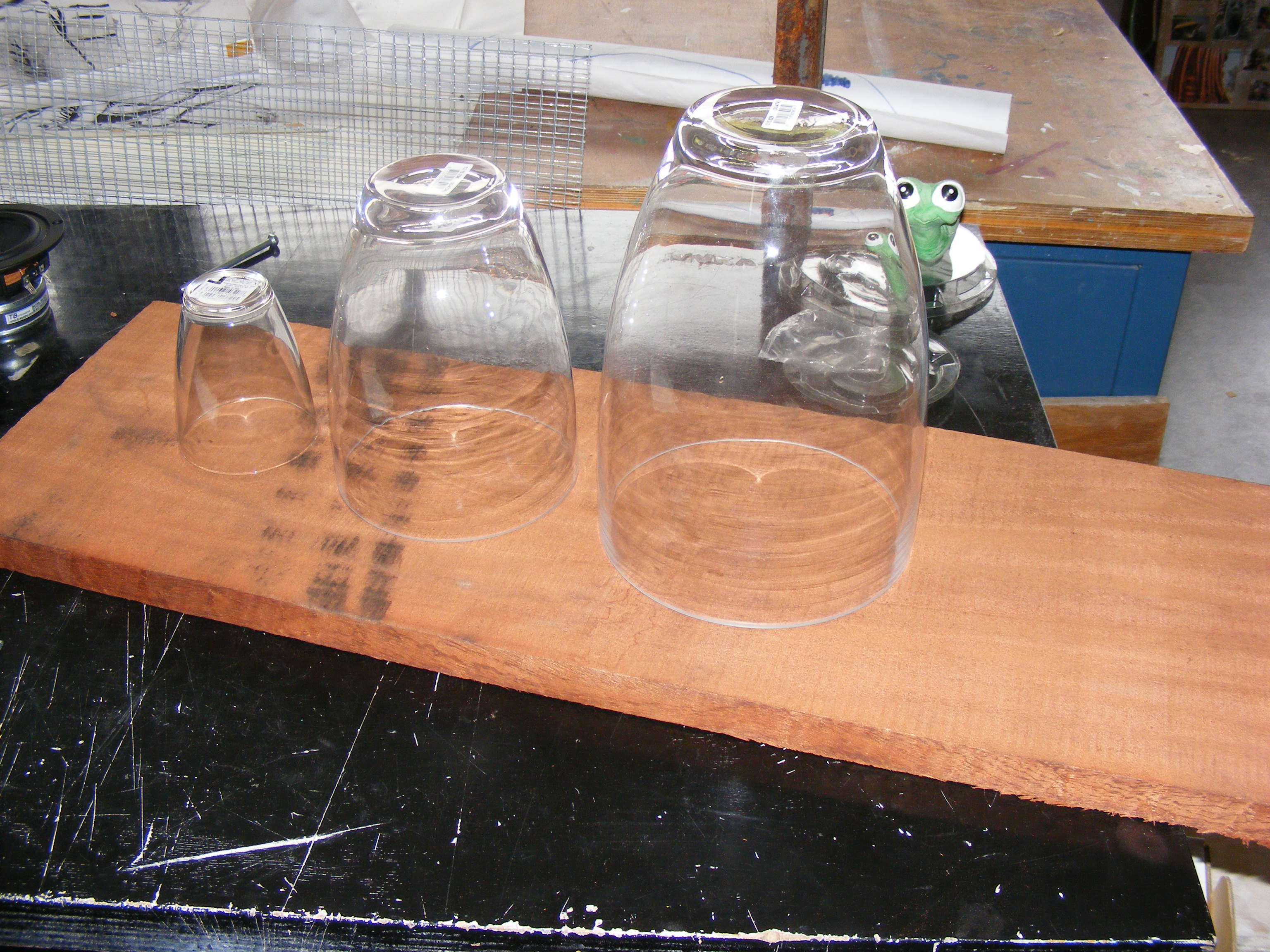

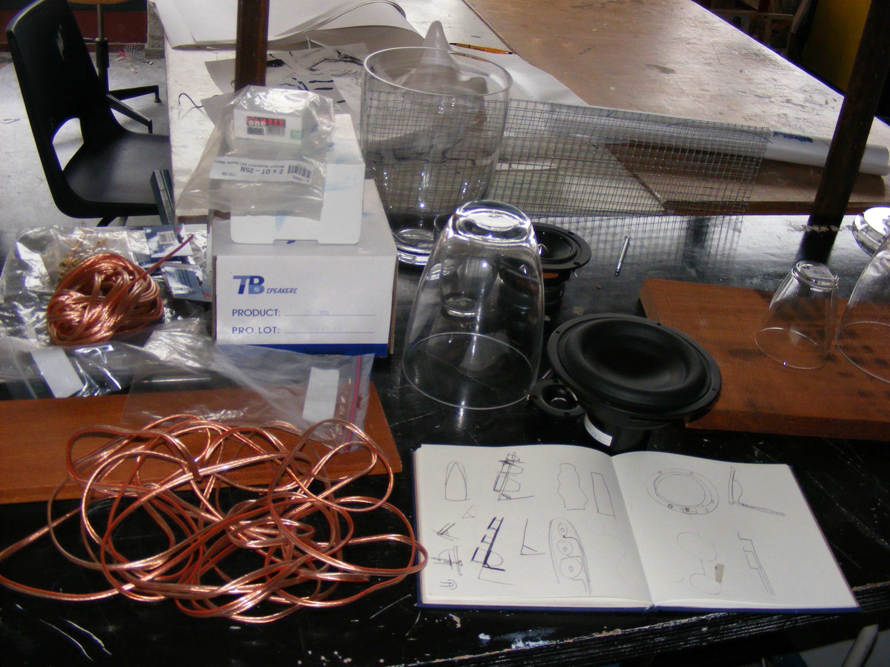

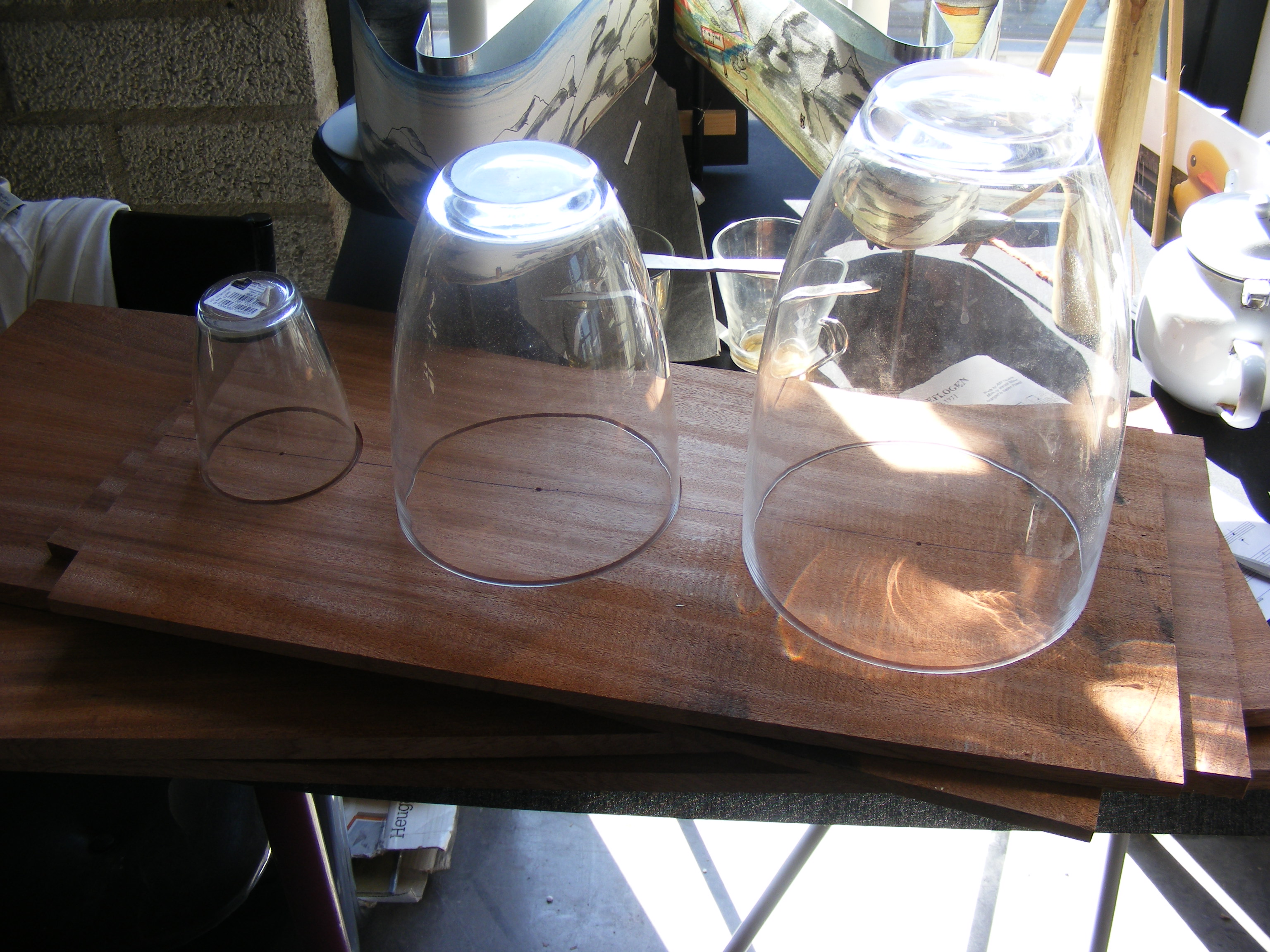

de eerste foto's, volgende week meer
filteronderdelen zijn onderweg dus volgende week kan ik echt definitief aan de slag!

Leuk, nou we hopen en veel foto's en een uitgebreid verslag :)

Ben echt heel benieuwd!
De vazen lijken mij wat ielig overigens. Blijf het jammer vinden dat je geen grotere en robuustere vazen hebt gevonden.

het hout is nu nog 40 mm dik maar wordt 14mm voor de grote baffle en 10mm voor de voor baffle waardoor de vazen wat groter als nu lijken/worden.. zal straks nog ff wat fotos nemen!

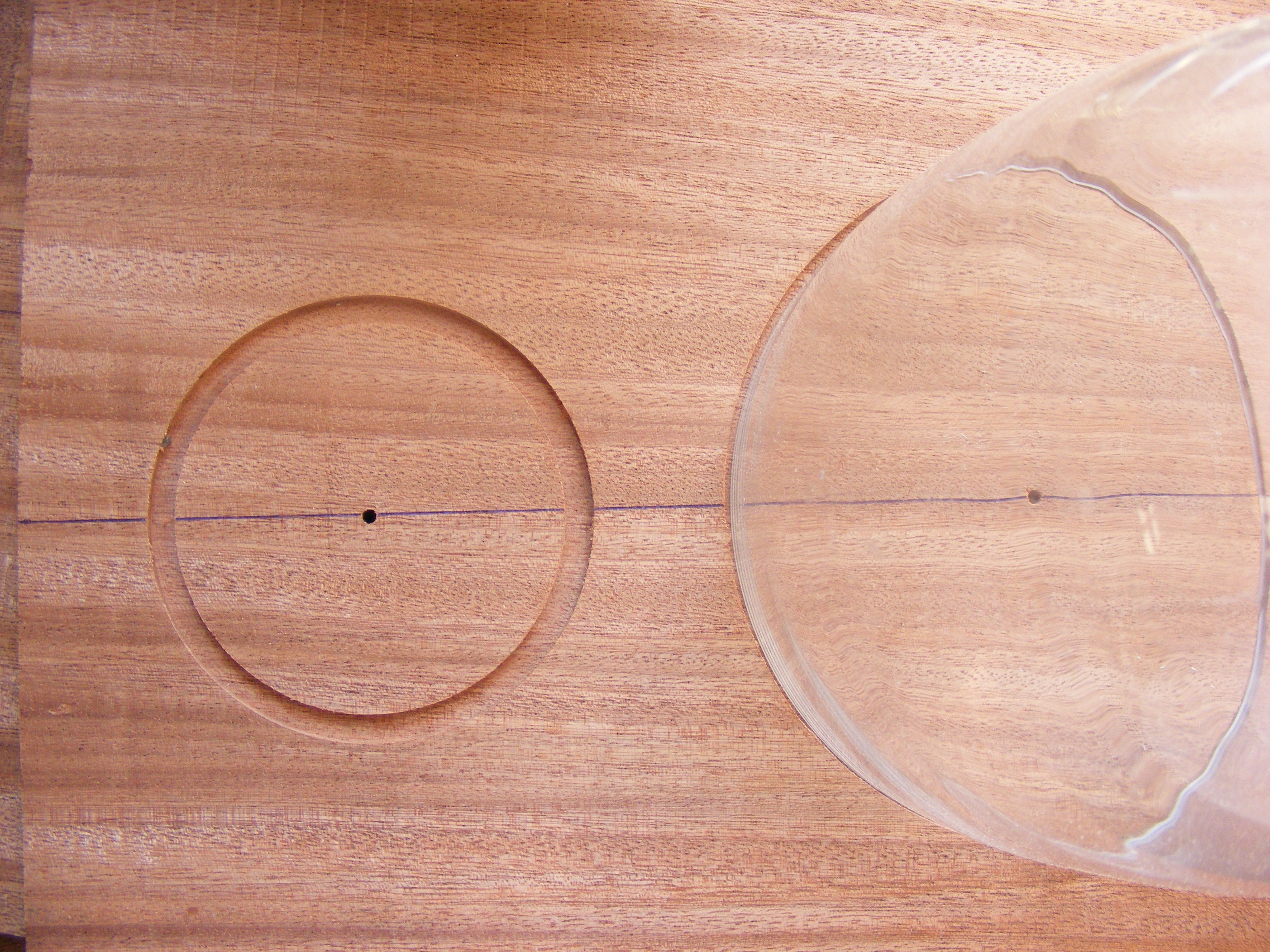

en nog een foto, eerste freeswerk zit erop, veel denk werk, de baffle voor zal wel incontact staan met alle speakers, dit heeft een estetisch mooier beeld..
