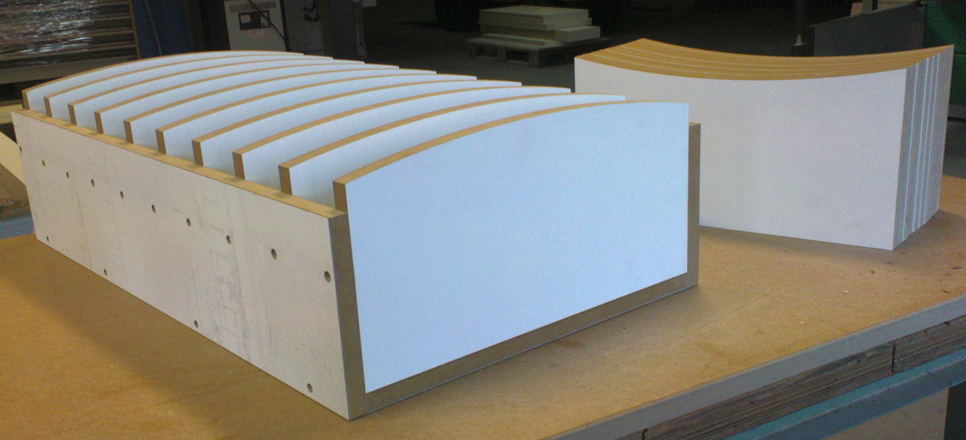

Nou, de kop is eraf!
De mal/contramal voor het lamineren van de flauwe bochten aan de bovenkant is bijna klaar.
Op de ribben van de mal komt nog een plaat om de druk te verdelen. Achter de mal staan de ribben voor de contramal.
Het is gemaakt van 18 mm mdf met een of andere witte melaminelaag. Was een dekplaat van een pakket platen en dus gratis :D

Dat is wat je noemt VAKWERK :mrgreen:
Kan er helemaal jaloers op worden :)

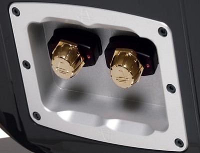

het liefst zou ik een alu baspoort er in hebben die geschroefd zit......
heeft iemand al eens zoiets gezien?

Volgens mij heb ik die wel eens in de caraudio supply gezien.Gewoon plastic en dan zilver spuiten :wink:

ik kan wel aluminium poorten vinden,maar die hebben geen schroef bevestiging.
na goed zoeken is ie inderdaad gewoon gespoten plastic!! :roll:
Re: project: termino
nu het poort `probleem`de wereld uit is,gaat nu de zoektocht naar een aparte terminal beginnen! :mrgreen:

Zelf ontwerpen en laten frezen.
Kost wat, maar dan heb je ook wat.
De mijne is hopenlijk maandag klaar.
8 mm RVS. :-&
ben er mee bezig.
6mm rvs zal iets van €20 kosten,maar ik heb zo iets in gedachten.

Zoiets kun je uit aluminium laten frezen.
Mijn terminal plaatje is trouwens wel een stukje duurder
dan € 20,-. Zeg maar ruim 15 x zo duur. :-$

dat maakt het verschil tussen een terminal plaatje en een terminal! :mrgreen:

graag gedaan hoor! mocht die toch niet gaan passen, of vindt je het toch net te veel industrieel qua stijl, dan is misschien deze wat beter:
retro, maar toch wat high-tech
dat lijkt er meer op! :mrgreen:
deze is makkelijker te verplaatsen! :wink:
