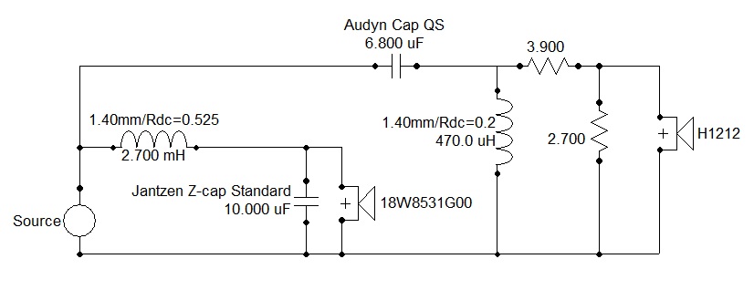

Da's mooi. Ik luister nu naar onderstaand filter. Vrijdagmiddag heb ik wat uurtjes alleen. Als mijn hoofd ernaar staat wil ik dan de knoop doorhakken.

Met die respons zit het inmiddels wel snor denk ik. Ik zou nog eens verder spelen met akoestische verbeteringen, bv. dat leuke spul van Merford zoals hier al eerder is aangehaald.

Met de akoestiek wordt driftig geëxperimenteerd :wink: Maar gooi ik bijvoorbeeld een deken over de tafel, dan kan de serieweerstand van 4.7 meteen naar een lagere waarde.
