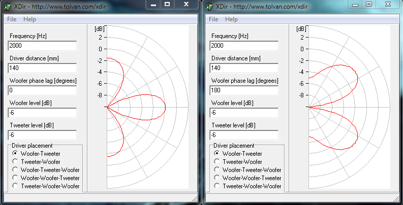

Ik denk dat ik een goede verklaring heb Arno voor het fenomeen met de tweeters. Kijk naar het plaatje. Links is zoals het moet zijn op de crossover van 2kHz. Mooie optelling op de hoofdas van woofer en tweeter recht voor de box. Rechts is wat er gebeurt met woofer en tweeter in tegenfase. Normaal gesproken hoor je die 'lobs' schuin naar beneden en boven niet goed, ze komen veel later en verzwakt bij je oren via een aantal reflecties, zodat je de minimale output op de hoofdas goed waarneemt. Maar bij jou gebeurt dat niet. Je krijgt de 'lob' naar beneden gewoon via de tafel alsnog op vol volume op je oren. En ook nauwelijks vertraagd in de tijd, zodat het goed integreert met de rest van het spectrum. Logisch dat het tonaal dan niet heel anders klinkt en dat je in de war raakt. Voor de nauwkeurige afbeelding van het geluid is dit natuurlijk wel een ramp maar dat wist je al.

Zou kunnen dat van die condensators. Typisch iets wat je gewoon moet vaststellen via luisteren, meten heeft dan weinig zin meer. Het geeft namelijk allebei een op het oog goede respons. Optimale fasegelijkheid verschuift van 30 graden horizontaal naar een hoek ergens tussen 30 en 15 graden horizontaal met de 10uF. Allebei dus prima waardes wat dat betreft, daar ligt het niet aan. Het is gewoon de spectrale balans die net wat anders is en tot een bepaalde voorkeur leidt.

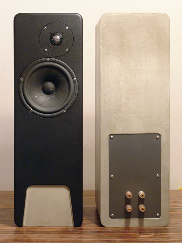

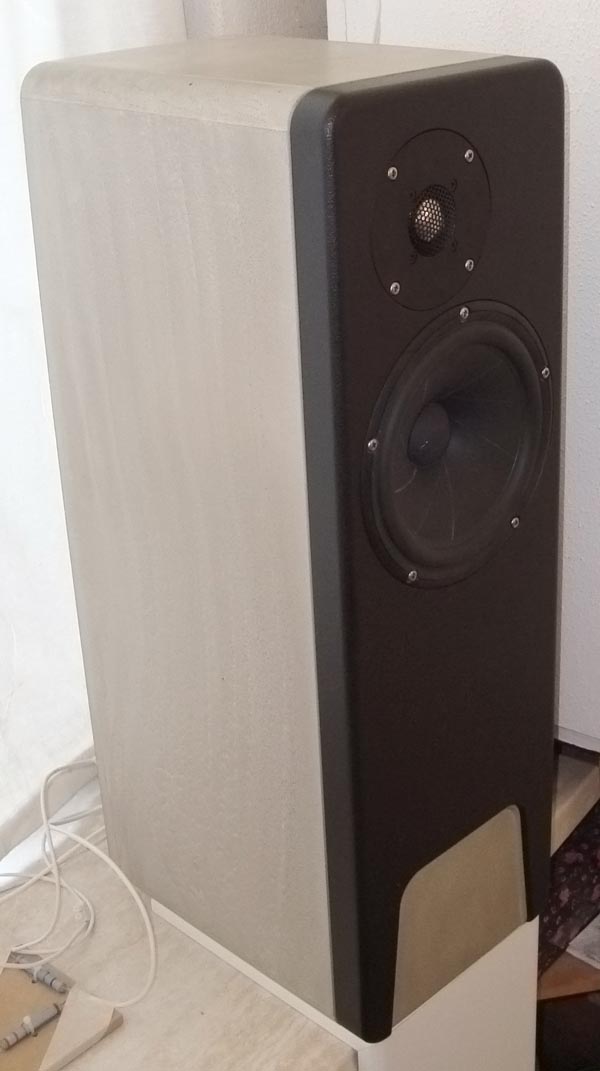

hmm, showcase...
10 paginas terug stond er een testfilter. Kastbouw is klaar en dan na 10 paginas 1 hele foto geplaatst van de speakers zelf hoe ze er uiteindelijk uitzien, en dan ook nog van 40km afstand.
Ik kan t misschien verkeerd begrepen hebben, maar SHOW case, dat is toch waar je laat zien wat je hebt gebouwd, of een bouwverslag, ipv gelul in het oneindige over filterontwerp (wat volgens mij in een ander deel van dit forum de ruimte voor wordt geboden?)
Conclusie: Waar blijven die fotos!?
valt me trouwens bij meer topics op...
Overigens reageer ik juist omdat ik graag zou willen zien hoe de speakers er op het moment uit zien, misschien niet helemaal klaar, maar ik heb nog geen fotos gezien van kasten die in elkaar zitten hier... Ontbrak steeds iets. Of alleen de baffle, of alleen de kast...
Er staan wel degelijk foto's, maar omdat je het zo ontzettend lief vraagt zal ik ze nog een keer plaatsen.
