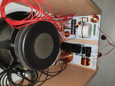

Btw, hier een fotootje van de gesplitste filters, wel dusdanig dat er niks uit te herleiden is.
