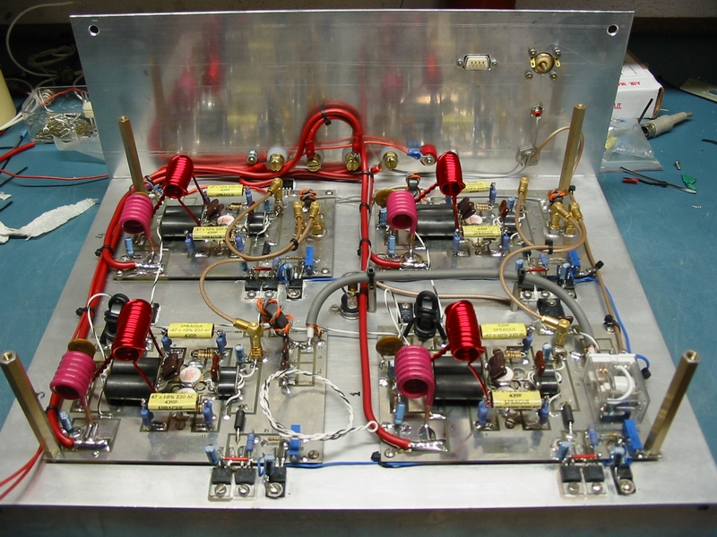

8x 2SC5879 denk ik zat in alle HF Transistor sets in de 70 tot 2000 toe denk ik
Ik had er een reserve set bij gekocht, nooit nodig gehad , altijd goed opgepast :wink:
Werkte erg goed goed op zijn staart getrapt in phone 13.8 Volt 170 Ampere 2 tot 2,4 Kw in ruim 1500 Watt op 80 mtr
Getest op een dummy load van Heathkit een dikke staaf 50 ohm geen kool in een 10 liter blik vol olie
Foto,s van de Pifilters heb ik niet meer Die zijn net als 1000 of meer nog foto,s van hobby avonturen verloren gegaan
Dat vind ik steeds erger :(
Dat blik olie werd redelijk snel 50 graden ! :D Bijna frituurpan
Op 10 mtr was het minder 1000 Watt wat ik nooit gebruikt heb op een antenne die band was dicht tegen woordig gaat hij weer open
Dit is de tweede eigenbouw Transistor Eindtrap welke ik na die Skywalker gebouwd heb

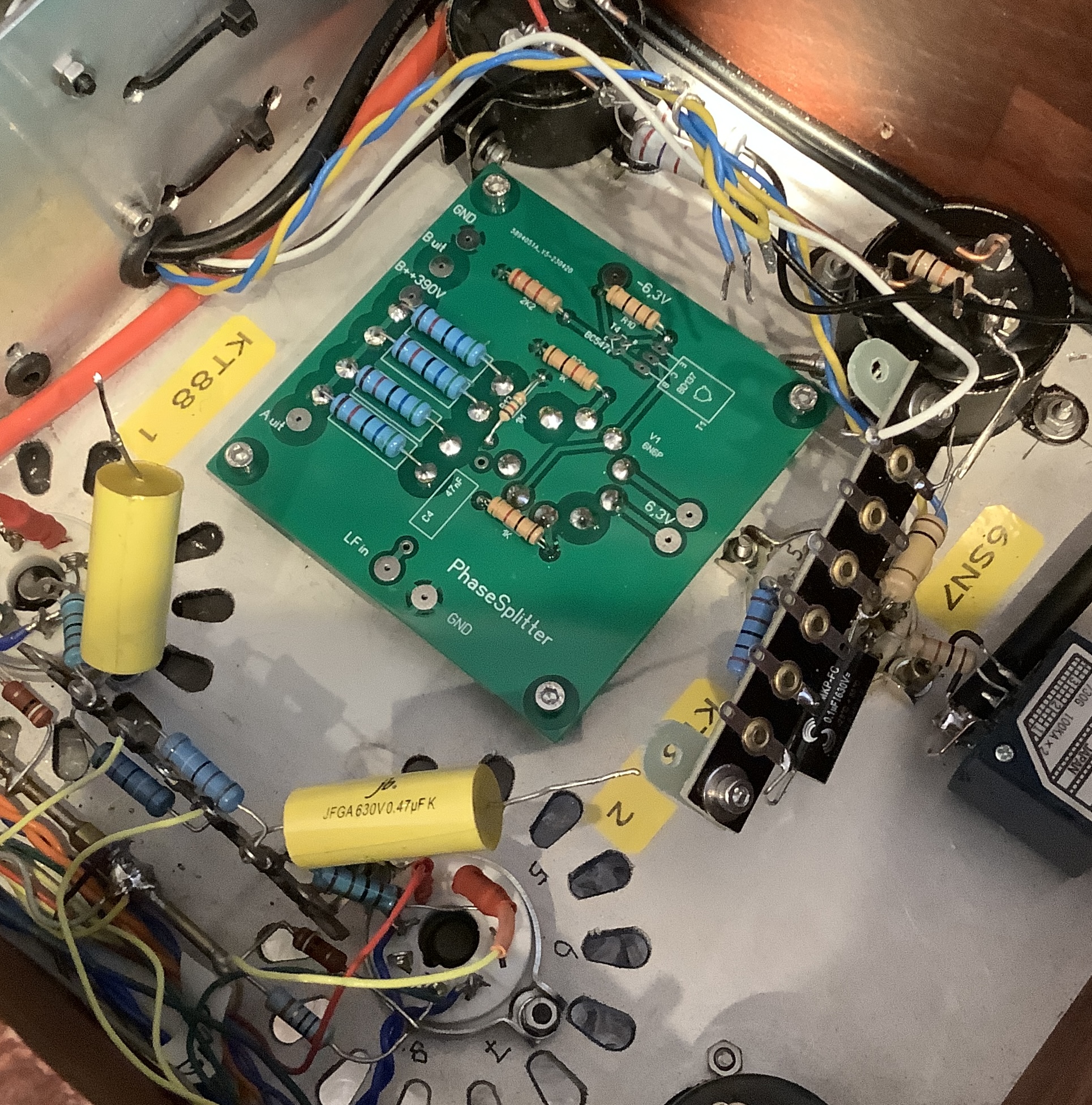

Douwe zijn print lag hier te wachten
Maar vandaag eigenlijk om 13:35 er aan begonnen eerst de buisvoet en !
het past :yeah: en de aansluitingen zit ook aan de goede kant
Misschien vanavond de transistors plaatsen

Re: Annastacia maar met een beetje Bill
Bericht door douwebakker »
Mooi dat het zo goed past Bert. Ik maakte me nog een beetje zorgen om die 5K6 weerstanden, maar die hebben ruimte genoeg. Nog even doorzetten met de rest en de klus is geklaard.

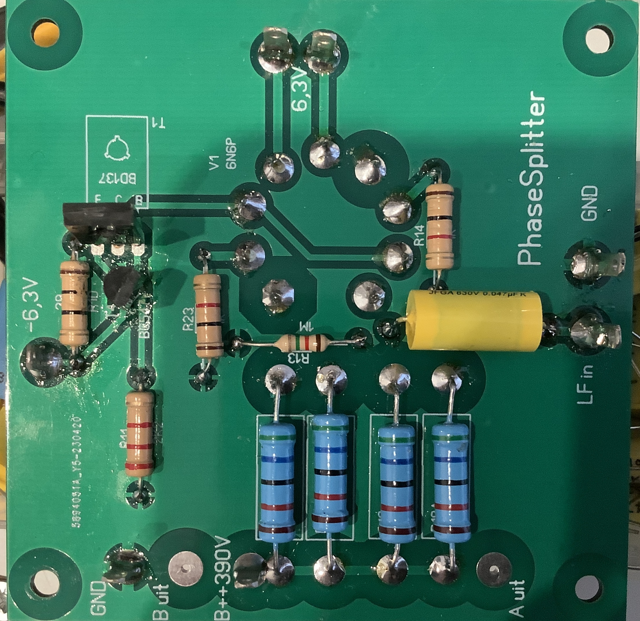

Ik heb wel 6 gaten voor de BC547 en BD137 opgeboort
Ik kreeg ze er niet in ik heb 0.8 mm erdoor geboord
Maar ik heb lang zitten stoken op die BC547 , ik had eerst alle 3 pootjes aan elkaar gesoldeerd
Kon mijn dunne desoldeer litze niet vinden en het met 5 mm brede desoldeer litze
waar ik een punt aan geknipt heb de overtollige soldeer weg gehaald
De BD137 ging beter
Nog de printpalen aan de achterkant solderen Dan kan de print er weer in
A en B uit de 470NF gaan direct in de gaatjes
Ik hoop ik dat ik de BC547 niet om zeep geholpen heb
Zal hem morgen eerst door meten

Was gezellig van middag ga ik kontrole doen of de pootje bc547 transistor ook aan de spoortjes vast zit en of hij nog heel is , moest eigeinlijk veel te lang stoken dus ik benbang dat de eilanjes met boren stuk gegaan zijn
:goeie: BC547 is heel en de eilandjes maken nog contact met de 10 ohm de bd137 en -6.3 volt aansluiting heel gepruts ( is te klein geworden voor mij )

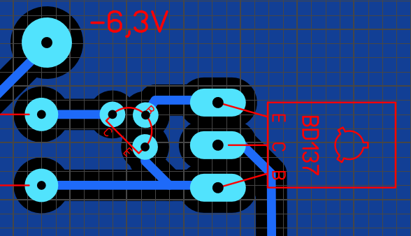

Weet niet waarom die pootjes zo dicht op elkaar staan van de BC547 is dat iets wat in de software zit Douwe ?
Zo alles zit erop alleen nog op zijn plek schroeven en aan sluiten
Eerst eten dat is er bij in geschoten
Durf de BD137 niet plat te duwen door boren in de printgaatjes zijn de eilanden erg kwetsbaar geworden
Wel een beetje gepruts met die kleine eilandjes. De footprints komen uit de bibliotheek van SprintLayout. Ik zal aangepaste footprints maken. Moet je wel even de transistorpootjes verbuigen.

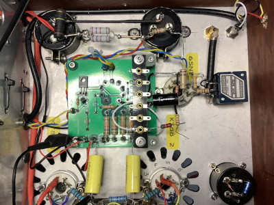

Vanmorgen een paar draadjes er aan gesoldeerd maar was de draad hoe ik het bedoeld had rond de 6SN7 kwijt heb er alles uit gesoldeerd en aan de hand schema weer opgebouwd
Edit
De 6SN7 werkt 1 volt in 5 volt uit [-X :^o
Klopt niet 1 volt RMS uit was 1,3 volt uit
Maar de Fasedraaier doet het niet , ff kijken wat ik daar vergeten ben

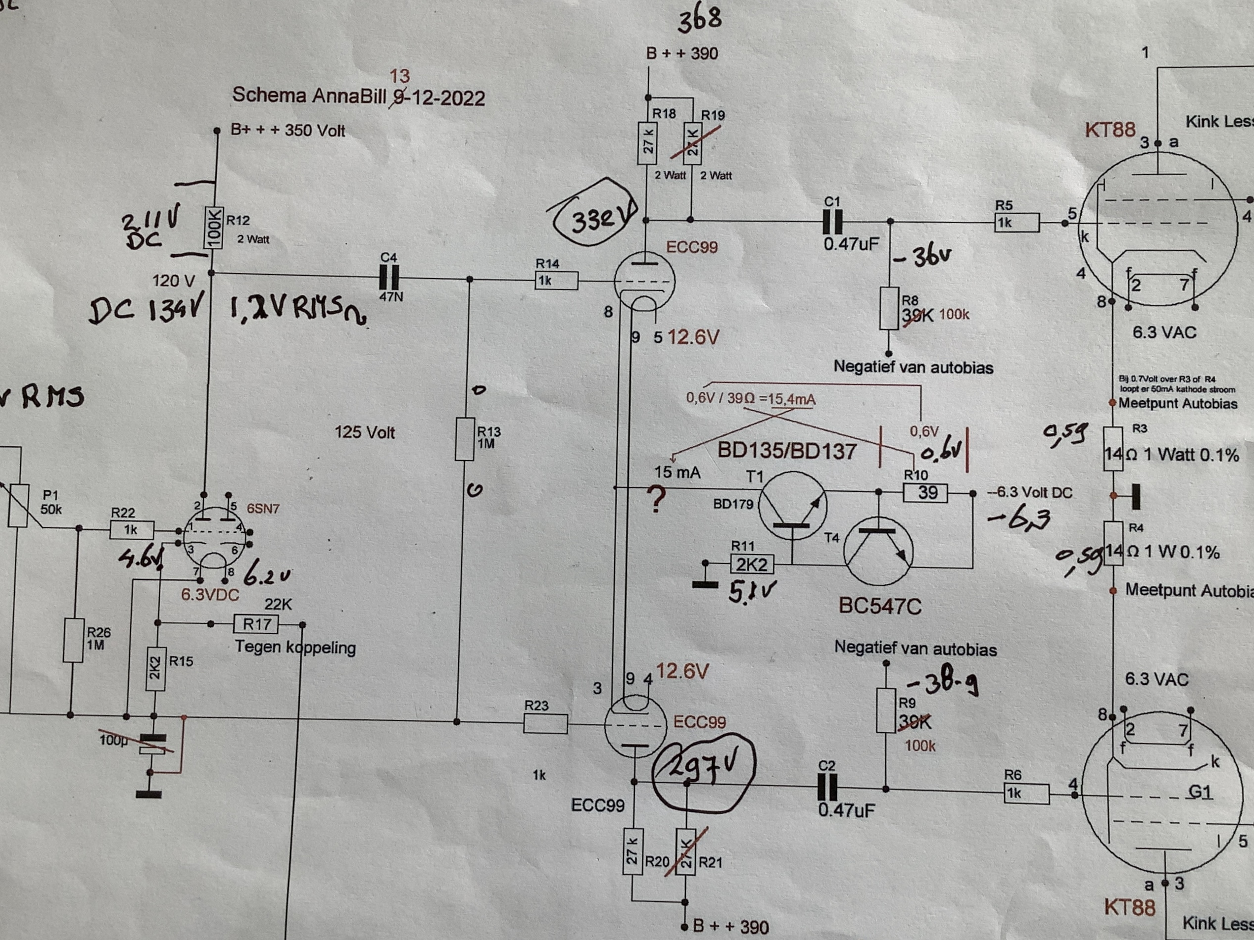

1 de ECC99 moet 6N6P zijn
2 Die 2 weerstanden welke in de lucht steken rechtsonder op de foto is de terug koppeling die ik even los heb gemaakt omdat alles via de terug koppeling uit de 6SN7 er vervormd uitzag
Wat klopt omdat de Fasedraaier niet goed werkt
Kan het eigenlijk niet snappen dat die Fase draaier zo vreemd werkt
-6,3 volt is er
Meet over de 39 ohm 0.59 volt DWZ dat de stroombron werkt
Spanning is wat lager dan geopperd 390 is B+ +368 VDC
Over de 56K weerstanden horen ongeveer dezelfde spanning te staan
Echter het verschilt erg veel op anode,s 6N6P 332 en de andere 297 Volt Dat is raar
Ik weet niet wat ik hier mee aan moet vangen
