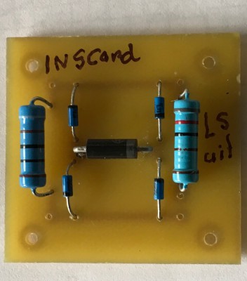

Weet je 't zeker R2=1k ? Dan moet er al meer dan 45volt van de versterkerkant komen voordat de diodeschakeling iets doet .
Ja dat is toch zoals in de documentatie staat
Een 8K2 en die 1 k zou een 20 dB verzwakker moeten zijn
De dummy die ik heb is ook 50Watt
Zal ff zoeken Anne waar dat beschreven staat en er bij zetten vanavond

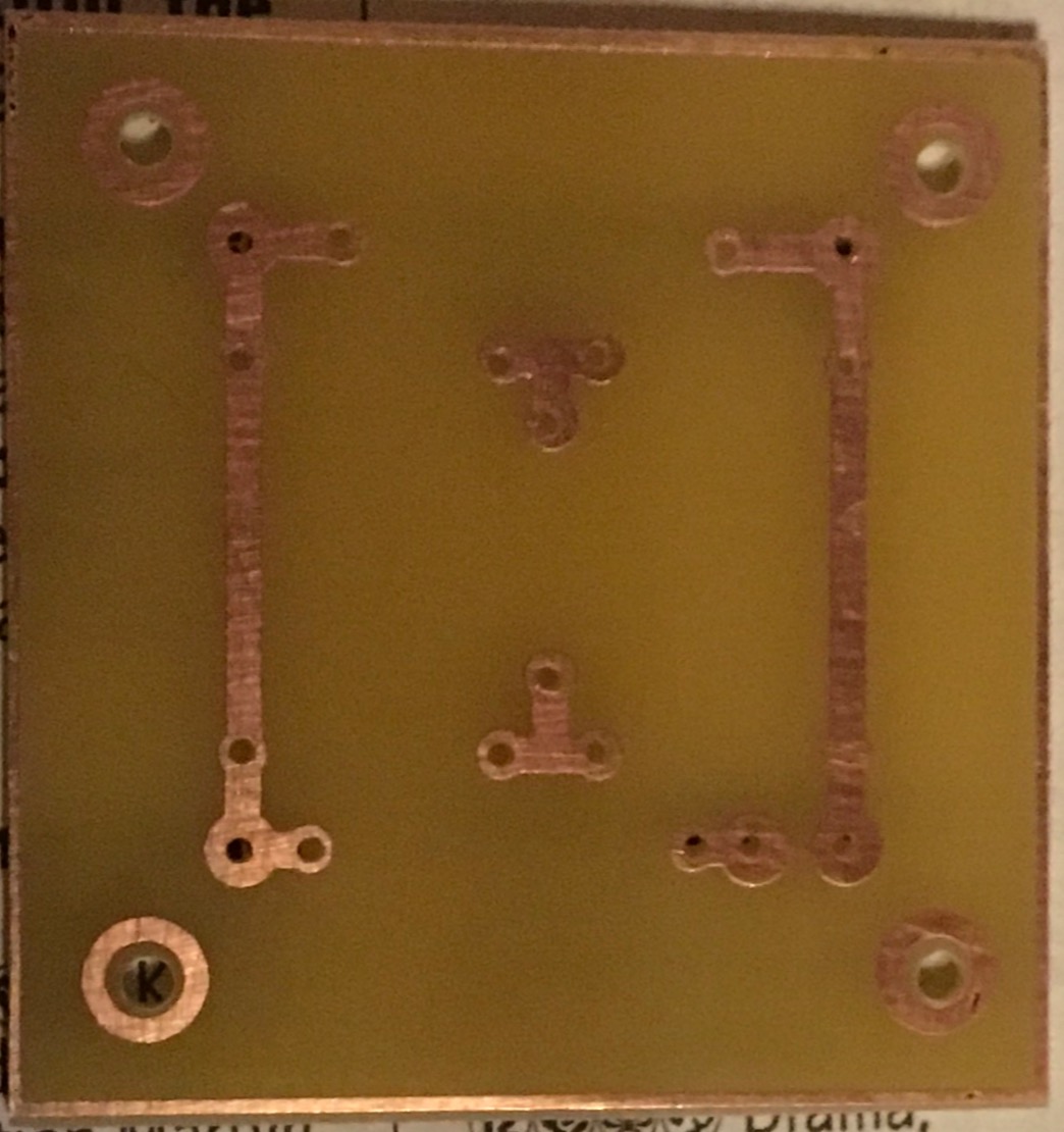

Printje is al geëtst
hier op klikken voor de Doc Anne

Komt er op neer dat die zener eigenlijk nooit iets doet.Meer als 45Vpiek uit een versterker wil zeggen meer dan 120W sinus in 8Ω !
Maar och, baat 't niet ...

Maar het stond vrij snel weer op zn plek , ik dacht ga Mn printjes strijken
Dat doe ik op een kookplaat 1500 watt en alum plaat met thermokoppel ingesteld op 135 graden
Dat was in 10 minuten warm nog 10 minuten Printjes klaar
Paar minuten in het water foto papier eraf
Gaat erg goed dit systeem !, zelf geoptimaliseerd

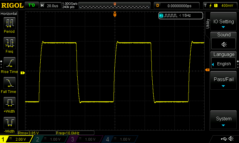

Ja precies Anne ik heb wel begrepen dat er menige geluidskaart zo is overleden
Misschien als de 8 ohm dummy geen contact maakt of doorbrand en de UGT zo onbelast is :think:
Misschien een thermokoppel op koelblok plaatsen :!: met een led of pieper
Maar dat komt nog weleens :mrgreen:

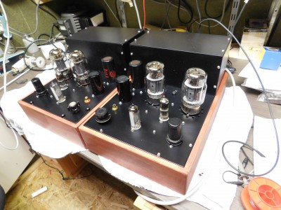

Re: Bill maar dan iets anders PM.Bill
Printje bestukt
frontje klaar
koelblok zit in het kastje
Nu nog bedraden

Hehe de tweede doet het ook oscileert niet terugkoppeling doet het ook :yeah:
Had even een sluiting tussen een printpaan en een boutje
Dat had ik gelukkig snel gevonden :sure:
Omschakelen tussen triode / penthode werkt 12Volt/ 18 Volt rms over 8 ohm 18/40 Watt :rock: :rock: :rock:
Ik denk dat iets nog niet helemaal goed is
Nu komt het leuke deel nog Waarom geen 50 Watt ?

Wel, het is je gelukt! Heel mooi resultaat hoor. :rock:
Ik denk ook wel dat de 40W gezocht mag worden in het lichtjes wegzakken van de HS, maar het is al bij al toch een uitstekend resultaat.
Om die reden heb ik een voedingstrafo besteld bij Toroidy, 300W met 340V, enkel voor de HS. De gloei en de negatieve stuurspanning met een aparte voeding. Maar... het is allemaal nog zeer theoretisch, we zullen het uiteindelijke resultaat moeten afwachten, maar mijn ervaring tot nu toe is dat de voeding best wat overgedimensioneerd mag zijn i.p.v. "juist genoeg" :)

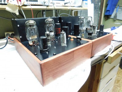

Nu nog prentjes van de 2 blokken naast mekaar, bovenaanzicht.
Post je ook eens het totaalschema zoals het nu uiteindelijk is?
Nogmaals proficiat ! :proost:

Dankje wel Willy de voeding is zwaar zat de andere helft doet wel 50 Watt
Misschien spanning te laag op de regeltrafo ingesteld of die oude buizen waar ik mee opstart
Werd er een beetje door overvallen dat het meteen goed werkte :lol:

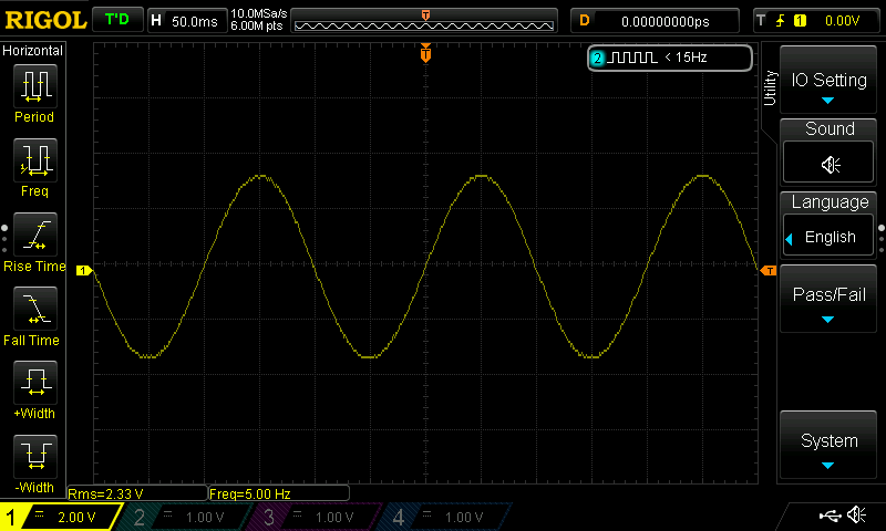

Paar plaatjes
Oh ja de volumeknop moet ik nog laten draaien

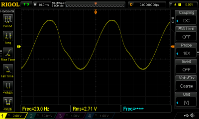

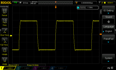

Wat metingen gedaan aan 1 monoblok
Op de Anode 6J5 125 volt onbelast , en belast is de spanning 118 volt. Met een sinus van 9,2 volt van 1 kHz
Op de Kathode 6J5 4,9V DC onbelast
Belast op de kathode 4,7 DC .
6np30 anode pin nr 1 206 volt belast is 187 Volt en 59 volt AC 1 kHz
6np30 anode pin nr 8 206 volt belast is 187 Volt en 59 volt AC 1 kHz
Kathode 9,4 v DC en belast is het 8,6 Volt
Anode KT88 1 488 volt belast 466 volt AC niet gemeten de spanning is wat hoog voor Mn 1/10 probe [-(
Anode KT88 2 486 volt belast 466 volt AC niet gemeten O:)
Kathode 1 0,26 volt Belast 0,48 Volt en 23,8 Volt AC 1khz
Kathode 2 0,29 volt Belast 0,52 volt en 24,5 Volt AC 1 khz
Op 8 ohm ongeveer 18 volt RMS = 40 Watt dus geen 50 Watt zeker gedroomd :-k
Morgen wil de andere meten :D
Anne zie je misschien ergens verbeter punten of Meet dit en dat eens ?
Als de Anode spanning hoger moet kan ik simpel de 10 uF voor de smoorspoel vergroten
:bakkie:
Zou zeggen 't klopt allemaal mooi.
Ook 40W is aannemelijk.Een paar blaadjes terug had ik al aangegeven dat met de kathodewikkelingen erbij je op een Raa=6k komt en 45W.En dan 5W in de trafo opstoken is best mogelijk.
Een hogere voeding geeft idd wat meer, of dat de moeite is ? Verdubbeling geeft maar +3dB !

Wat is nu de totale breedte en diepte van het stel, want ik heb blijkbaar moeite om alles fatsoenlijk in een kast te krijgen met breedte 34cm x diepte 36cm...
Hoi ik heb eigenlijk Mn kastjes wat te groot gemaakt maar niet veel 240x350 mm is de bovenplaat komt nog 10 mm omheen bij voor het hout
Benutbaar voor je schakeling is echter 220x330
Mn plankjes zijn 20 mm dik en 70 mm hoog

Kijk eens naar deze plaatjes met 1 Watt begonnen op 1 kHz 2,8 volt RMS en het signaal nivo niet verandert
Eerst al de blok 10 en 20 kHz Nog nooit een zo,n mooieblok uit een buizen versterker gezien
Dan de bandbreedte 5 hz sinus WoW

Met wat meer vermogen Bij 20 Hz gaat er wat raars gebeuren ? :think:
Hoe krijg ik dat beter Anne iets met de voeding of ruststroom buizen of gewoon trafo
En kan ik dat elimineren vaststellen wat het is
