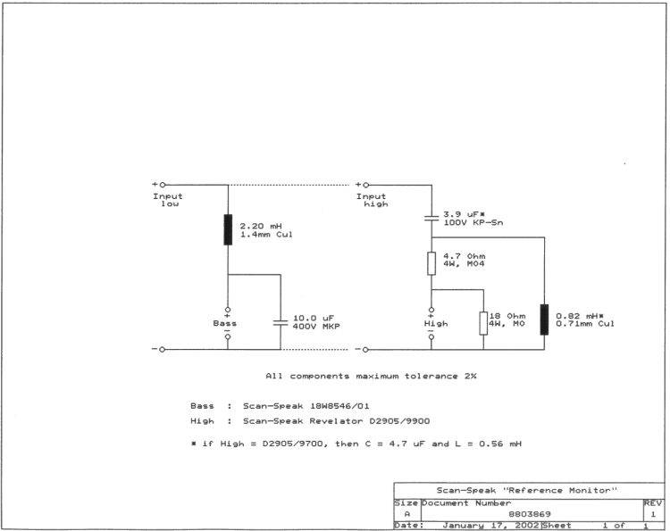

Nogmaals terug naar de meting. Het is onwaarschijnlijk, dat je de meting die je hier op de site hebt gezet van enige afstand hebt gedaan (1 meter of zo). Daarbij kijk ik dan met name naar wat de woofer doet, gebaseerd op mijn eigen ervaring. Volstrekt onrealistisch om een aantal redenen. 1) Je kan alles onder de paarhonderd Hertz gewoon niet netjes meer meten zonder dode kamer. In een gewone ruimte zijn er altijd slingers vanwege kamfiltering te zien, en een time window kan dat er in het laag niet uithalen. 2) het stuk onder de 100 Hz zie je nog niet zo bij grote subwoofers (ga maar eens kijken bij 18sound, die meten goed). 3) te recht in vergelijking met de fabrieksspecificaties.
Dus, omdat we met zijn allen Arno een zo goed mogelijk setje luidsprekers willen bezorgen, althans ik wel, maak ik nog maar even wat puntjes over het filter:
1) er is geen voorziening voor baffle step compensation in het filter opgenomen 2) het is wonderlijk om het laag af te filteren met een tweede orde LR (Q=.5) filter op 1000 Hz. Ik kan me nog eerste orde op 1Khz voorstellen vanwege de FR van de driver, zodat het rond de 2Khz een acoustisch 2e orde filter wordt, maar wat hier te zien is, is gewoon raar. 3) ik kan me voorstellen dat vanwege de te lage kantelfrequentie er kan worden afgezien van een Zobel, want het zit toch al niet goed, maar normaal zou het aan te raden zijn. 4) de tweeter is een tweede orde Butterworth met een kantelfrequentie van rond de 2.8 Khz. WTF.
Arno, je kan bezig blijven met weerstandjes voor je tweeter, maar zit volgens mij fundamenteel niet goed,

Even over Zobel: blijft een goed idee.
Probleem is dat naar mate de impedantie toeneemt, je een grotere spoel nodig hebt om dezelfde kantelfrequentie te houden. Dat betekent dat als je impedantie stijgt in het gebied waar je wilt gaan filteren, je filter dus gewoon niet of niet goed werkt; het haalt niet de filterstijlheid die je wilt. Zobel kost maar een weerstandje en een condensator, dus da's een kleinigheidje. Deze woofer stijgt als ik het goed heb onthouden van minder dan 8 naar meer dan 16 Ohm, met een behoorlijke stijging in het relevante gebied.
Wat je opmerkt over assymetrische filters, daar ben ik het helemaal mee eens, soms is dat beter. Maar dan heb je het niet over een woofer LR op 1000 Hz en een tweeter Butterworth op 2.800 Hz, maar over een heel wat kleinere onbalans tussen de twee filterhelften.

Deze elektrische filters realiseren samen met de akoestistische respons van woofer en tweeter een mooie benadering van een vierde orde LR met fasegelijkheid in het overgangsgebied. Afhankelijk van de shaping van de filter voor het tweeter met de weerstanden kun je het gebied van 3-8kHz meer of minder bevoordelen. Dit is uiteindelijk een kwestie van gehoormatig afstemmen.

Het lijkt nu net alsof er helemaal niets van het filter deugt, maar zo is het niet! De akoestiek van mijn kamer gaat niet goed samen met keiharde sopranen, en uit leergierigheid en op aanraden van Jeroen ben ik wat met weerstanden gaan stoeien.

iedereen met verstand van zaken die dit filter doorrekent zal tot dezelfde conclusie komen.

Geen idee waar dit nou allemaal toe leidt. Arno is dik tevreden op wat finetunen na. Wat moet ie dan verder? De heleboel op de schop gooien en overnieuw beginnen met zijn kast a la Toole en Geddes? Dacht het niet.
jeroen_d schreef:
........ Als je straks de 2.7mH spoel hebt zou ik zeker experimenteren met 3.3ohm of 2.7ohm parallel aan de tweeter en daar de best klinkende serieweerstand bij uitzoeken.
Die kan ik niet helemaal volgen Jeroen, er zit nu 2,4 mH in. Arno geeft aan dat met een lagere impedantie van de verzwakker van de tweeter het holler gaat klinken. Logisch want de Q van het high-pass zakt in en krijg je wat minder middengebied.
Nu stel jij voor om de spoel in het LP te vergroten waardoor dat LP in frequentie omlaag schuift (en de Q daarvan ook kleiner wordt) en dan ook nog die parallel weerstand aan de tweet te verlagen, wat Arno al niet beviel. Dat is dan dubbelop om het middengebied te verzwakken ???
Misschien mis ik iets en klopt het wel gewoon in de sims wel maar de ratio ontgaat mij.

Tuurlijk niet opnieuw beginnen, alleen filter correct doorrekenen. Het kan niet anders of er zit nu een gat tussen 1500 en 2500 Hz.

Ik ben het wel eens dat vacuphile wel een beetje erg snel dit filter als "troep" bombardeert.
Waarbij hij enkel lijkt te kijken hoe het filter elektrisch in elkaar steekt, maar niet verder kijkt hoe de frequentie responsies lopen.
Het enorme gat is simpelweg niet te zien, waarschijnlijk door de bafflestep of andere effecten van de baffle/kast.

Door de spoel te verhogen verschuift het kantelpunt niet. Wat er vooral gebeurt is dat de bafflestep compensatie nog wat lager in frequentie in zet. Het lagere middengebied komt daardoor relatief extra naar voren. Boven 300Hz zakt de hele curve van de woofer wat omlaag. Daarom moet de tweeter ook wat zachter spelen. Dat betekent een wat lagere parallelweerstand en om de Q gelijk te houden een wat hogere serieweerstand. Ik heb voor die laatste geen waarde gegeven, het is uiteindelijk het handigst als Arno dit op gehoor bepaalt.
-edit- ik zal vanavond wat plaatjes posten die duidelijk maken wat het verschil tussen de 2.4 en 2.7 doet en hoe het hoog dan moet worden aangepast om in wezen dezelfde curve te krijgen.

Hier nog wat extra uitleg. De groene lijn is de close range meting van de woofer tot 400Hz. Daarop heb ik bafflestep gesimuleerd en er vanaf 500Hz de verre veld meting aan toegevoegd, de rode lijn. De blauwe lijn geeft het akoestische resultaat na filtering met de 2.42mH spoel en 10uF condensator. De dunne zwarte lijn laat zien dat met een 2.7mH spoel het gebied beneden 400Hz nog een tikkie extra bevoordeeld wordt, maar dat de curve daarboven niet verandert en slechts in niveau wat zakt.
Berichten: 12870
Re: projekt egalisatiemortel
Het filter waar ik op uit kom is in feite redelijk standaard. Het lijkt erg op dat van de beroemde scanspeak reference monitor, ook met 6.5"woofer/8ohm en 1"tweeter. Alleen is daar voor de tweeter een hogere impedantie netwerk gebruikt, gebaseerd op een 3.9uF. Ik heb gewerkt met de 6.8uF omdat Arno die toch al had en daarop de andere componenten aangepast. De impedantie van de speaker wordt nergens te laag, over het gehele gebied meer dan 6ohm.
