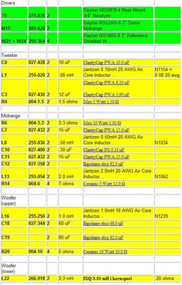

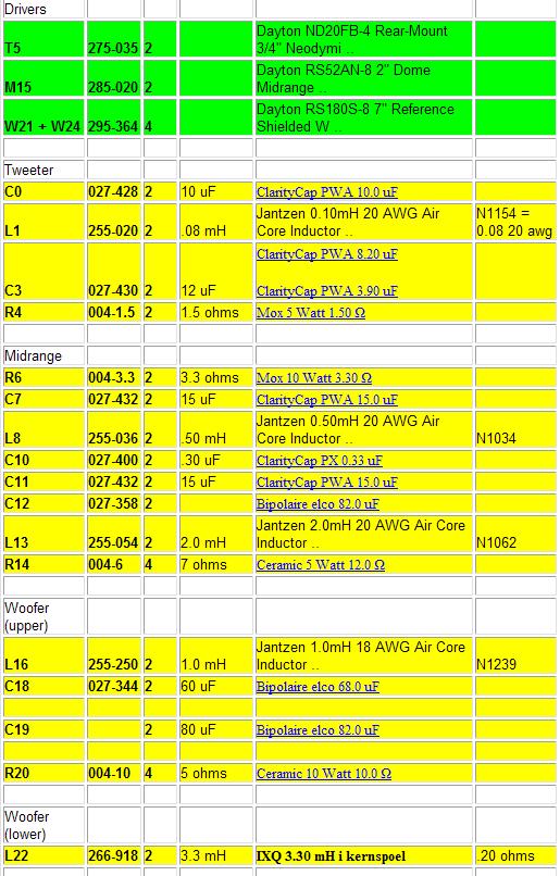

En dan hier het lijstje voor zover ik het ff kon knippen en plakken
Caps & Coils bestelling met dan aan Roland
