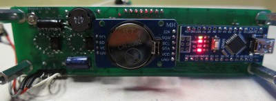

Wat mij betreft is de Elektuurschakeling tot nu toe het geschiktst (aangenomen althans dat deze doet wat we denken dat ze doet en de boel eenmalig afregelt als je haar opstart of op de knop drukt):
-Beproefd ontwerp, geen halfuitgewerkt idee dat bij opstarten meteen de buizen opblaast
-Doet wat Bert61 wil
-Voegt helemaal geen vervorming toe
-Werkt onafhankelijk van de signaalgolfvormen
Dat het een beetje een kanon is om een mug mee dood te schieten en dat bepaalde details onelegant uitgevoerd zijn, nemen we dan maar voor lief. Helaas schijnt Anne er anders over te denken.
Als je om een of andere reden per se een continu werkende regeling zou willen, is dit tot nu toe conceptueel de beste:
http://forum.zelfbouwaudio.nl/viewtopic ... 0#p1884243
maar zoals alle continu regelende schakelingen kan die niet tegen langdurige weergave van harde blokgolven (al heeft ze er waarschijnlijk minder snel last van dan de andere versies).

Dan hebben we een plan ,
Wachten tot Barry er tijd en zin in heeft om er een printonwerp van te maken en er een batch van kan laten maken
Wellicht dat er nog meer mensen zjn die dit wel leuk vnden als toevoeging op hun buizen versterker
Als het kan werken op zo,n klein nano ding neemt het ook nog weinig plaats in of een print welke je als een opzet print van een arduino of dat mogelijk is kan ik niet inschatten

Zit i.d.d. niets anders meer op nu Bert. Maarreh zeg eens eerlijk, een Arduino of überhaupt software in een buizending? Wordt dat niet een beetje iets van een vlag en een modderschuit?

Een printje tekenen en bestellen kost voor mij geen tijd. Wat hierop zit aan symbolen en footprints heb ik al in een library, en een Arduino (nano) gebruik ik ook in m'n nixie klokje als piggy back.Bert61 schreef:Dan hebben we een plan ,
Maw ik wil wel met alle plezier een printje tekenen, maar heb niet de tijd dit uitgebreid te testen. Druk bezig met wat anders, vakantie komt eraan, etc. Dat testen mag jij doen Bert

Als je nou zelf een printje ontwerpt kun je net zo goed gelijk een ATMega op een printje plakken met wat DA converters met evt. specifieke spanningsversterking. PWM'en lijkt mij geen goed plan. Je stelt het 1 keer in na calibratie en verder is het statisch. Kan dus i.v.m. eventuele storing gewoon langzaam op de eigen interne low power clock van de ATMega.
Overigens ga je dan ook de software klussen Barry?
