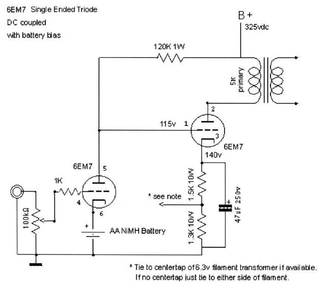

Deels off-topic, maar als je een 1-voudig en beproefd schema wil nabouwen schiet mij de DC-gekoppelde (aka LoftinWhite) 6EM7-SE te binnen. Je spaart o.a. een koppel-C uit en UGT is ook Ra 5K2; B+ is iets hoger. Je hebt dan ook nog een puur triode versterker. Output: 2 Watt klasse A.mart_el84 schreef:Ik begrijp het geloof ik niet helemaal meer..![]()
Dit is toch een fameus schema en beproefd?
Zowel bij de voeding als bij de versterker kunnen we toch een aantal vraagtekens zetten, ik hoop dat iemand wil reageren die wellicht de versterker eens gebouwd heeft en zijn ervaring wil delen.Martijn
Kort door de bocht is de 6EM7 namelijk een EC92 (1/2 ECC81/12AT7) en 2A3/6B4G (6A3) in 1 behuizing (à la ECL86: 1/2 ECC83 met EL84). Alternatieven voor de 6EM7 zijn o.a. de 10EM7, 13EM7, 6EW7, 6EA7 en 6GF7.
Op deze foto is een 5Y3GT buisgelijkrichter gebruikt, maar een EZ81 kan natuurlijk ook.
Artikel Gary Kaufman. (En... maak er wat moois van.

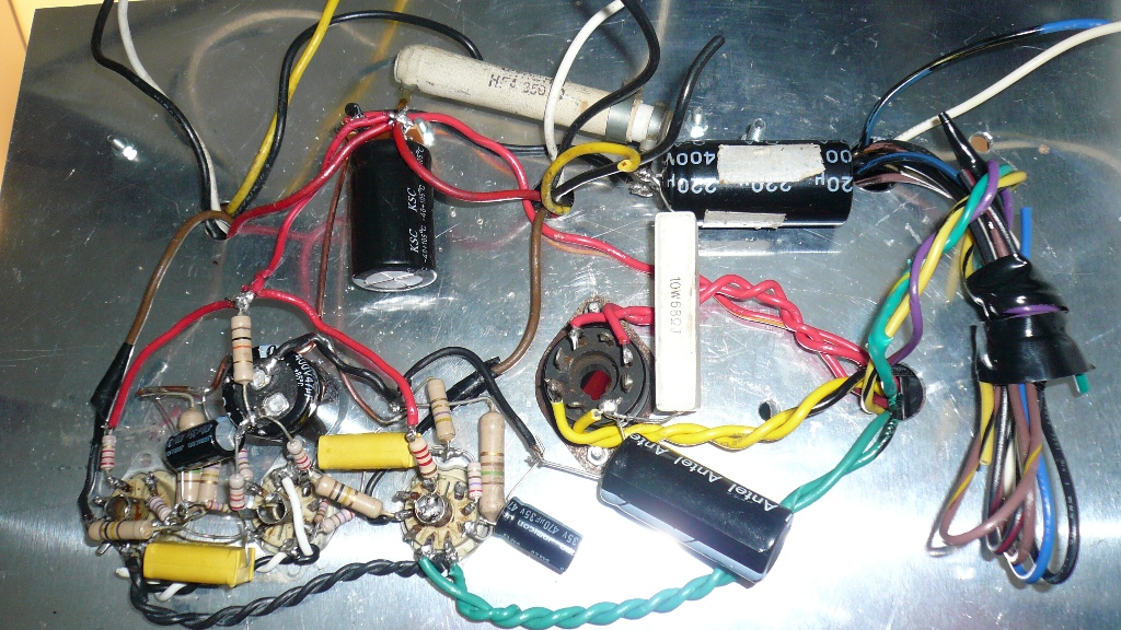

Hallo allemaal.
Ik heb mijn variant gebouwd van de RH84.
Alleen de voeding is heel anders dan op het schema. Ik gebruik de GZ34. Die had ik nog liggen.
Ik wou hem bouwen met alleen de spullen die ik in huis had.
Dus alles gebruikt. Verder heb ik Anne's suggesties geprobeerd.
Maar dan wordt het hele zaakje wel erg heet hoor. Ik heb wel de 0,1uF CC gebruikt.
En op pen 3 van de EL84 heb ik 220 Ohm en 470 uF. Op deze manier wordt het niet zo heet.
Nog wat plaatjes erbij.
En de UGT's van Rob staan er ook op.
Wat mij verbaasd is dat er nog zoveel geluid in zit zeg. En het klinkt ook nog mooi.
Verder heb ik zoals je kunt zien het versterker gedeelte zeer klein gemaakt.

Re: Instapproject: buizenversterker RH84
Goed bezig Theo. Ik heb mijn exemplaar nog altijd in gebruik in de huiskamer. Gewoon een goed principe deze versterker.
Wat wordt er bij jou dan zo heet in deze versterker?
Die van mij zit in een min of meer gesloten behuizing, maar dat gaat probleemloos.
Wat ik wel heb gedaan is de 100k tegenkoppelweerstand eruit halen. Dat leverde mij iets meer output power op.
Nou als ik de 135 Ohm weerstand op de EL84 zet i.p.v. de 270 Ohm
dan gaat de EL84 feller branden en gaat zelfs een heel klein beetje rood worden.
Tevens worden de weerstanden op het voedingsgedeelte flink warm.
Ik heb er nu 220 Ohm op staan met een 470uF elco eraan.
De voeding levert netjes 300 volt belast.
En in deze situatie blijft het binnen de perken.
Ik weet niet of het kwaad kan dat er zo'n dikke elco aan hangt.
De versterker is zo goed als bromvrij. En dat zonder choke.
Als ik de 100K weerstand eruit haal heb ik idd meer power maar dan duikt er ook en licht brommetje op.
Dus laat ik die mooi zitten.
Voor in de huiskamer zit er meer dan genoeg power in.
Blozen van de EL84 is nie goei ! Je hebt er nu dus 220 ohm in zitten ? Moet je daar even de spanning over meten. En even uitrekenen.. Spanning / Weerstand = ampere. Kan je zo zien of de bias spanning juist is.
Te grote elco maakt niet zo heel veel uit. Liever iets te groot dan te klein. Bij een te kleine uF zal de bandbreedte aangetast worden in dit geval kan hij het laag wat weg filteren. Je kan de des betreffende frequentie uit rekenen.
Mooi dat je het soldeerijzer weer ter hand hebt genomen Theo. Zoals Glenn voorstelde, ff meten wat daar gebeurd, dan weet je of je te hoog/laag zit.
Zie er goed uit, gaaf! Ga je nog wat aan afwerking doen?
