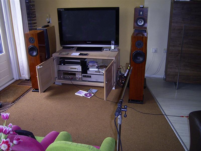

op zich ben ik heel tevreden met deze luidsprekers maar ik vroeg mij al een tijdje af of ik alles goed gebouwd had.
dus ik de stoute schoenen aangetrokken en een afspraak met Edo gemaakt zodat hij zijn visie eens kon geven.
Gisteren was het dan zo ver dat ik met de speakers achter in de auto naar Alphen aan de rijn ben vertrokken.
Na een hartelijke ontvangst en kennismaking met Edo en zijn gezin hebben we de vloerstaanders opgesteld.
Edo van zijn kant was benieuwd hoe zijn ontwerp zou klinken met de desteijds door hem voorgestelde Seas 27TFF tweeter.
dit is welliswaar een bekende driver voor hem maar niet in deze kast en filter.
ik op mijn beurt was reuze benieuwd naar zijn mening over het geheel en hoe ze zouden meten.
Ondertussen kreeg ik ook nog een rondleidingkje langs zijn apperatuur en schuur waar alle ontwerpen het levenslicht zien.
Ik kan alvast verklappen dat Edo alweer met een nieuwe center speaker bezig is.
helaas was zijn prachtige buizen set naar zolder verhuist vanwege de aanschaf van een nieuwe (flatscreen) televisie waardoor er geen ruimte meer is om de buizenversterker neer te zetten.
hij speelt nu met een Yamaha Home Theater receiver.
Allereerst een paar CD's van Edo geluisterd. Fleetwood Mac, Chris Rea en een Ierse zangeres wiens naam ik helaas vergeten ben kwamen langs.
Fleetwood Mac (Big Love) klonk scherp in de "s"en "t" van de zanger, volgens Edo kwam dit door de opname.
De ierse zangeres(nee, niet Enya) gebruikt Edo om de ruimtelijkheid te beoordelen.
vervolgens een stukje van Pink Floyd (disc 1 van The wall).
Wat mij opviel was dat de bassen wat strakker en steviger klonken dan bij mij thuis.
Nu is de huiskamer van Edo twee keer zo breed als bij mij dus dit zou heel goed de reden daarvan kunnen zijn.
Conclusie van Edo was dat ze beter klonken dan de exemplaren die hij had gebouwd!
Jullie zullen begrijpen dat ik daar best wel trots op ben. :D :D

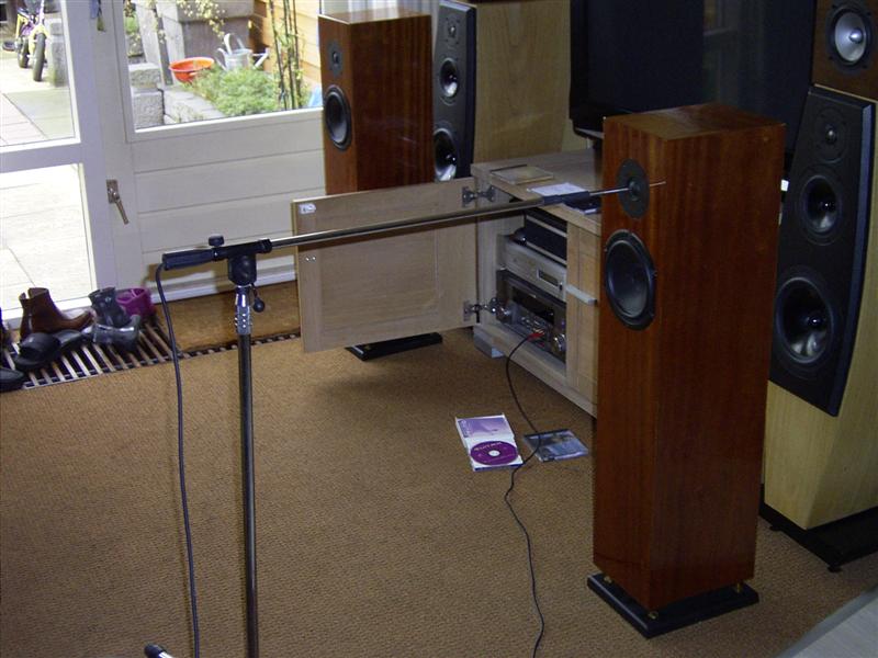

vervolgens zijn we gaan meten. de spreidingkarakteristiek de crossover en de impedantie.
de resultaten vinden jullie hieronder in de grafieken.
nu kan ik de grafieken niet zo heel goed duiden, maar volgens Edo zag het er allemaal keurig uit.
Ik kreeg ook nog een uitgebreide uitleg over de software die jullie luidsprekerbouwers gebruiken om de kastberekeningen mee te maken, filters te testen. en testrapporten mee te maken.
heel leerzaam.
na de testen zijn we nog wat gaan drinken en luisteren waarbij we een gezellige discussie hadden over audio,computers,Chinese versterkers en zelfbouwluidsprekers (natuurlijk,wat anders?).
Julie begrijpen dat ik met een blij en voldaan gevoel naar huis ben vertrokken.

Wat ik me afvraag: waarom een close-meting van de tweeter?
b_force schreef:
Wat loopt het hoog veel op, hebben jullie daar geen last van?
Dat komt door de volgende reden, Ik had Edo een berekening laten maken voor de Seas 27TFF en zijn originele filter.
daar kwam uit dat ik een 2,2 Ohm weerstand naar 3,3 Ohm moest omzetten om een bultje in het hoog te onderdrukken.
Ik had echter de verkeerde filtertekening geprint om de spullen te bestellen waardoor ik toch weer op een 2,2 Ohm uitkwam.
Maar ik heb er geen last van, integendeel, vind het wel lekker klinken. :wink:
Om de crossover van het filter te meten. Laag apart en hoog apart.
die 2 samenvoegen en je hebt de grafiek.
Alles zat al vast en ingebouwd. Om toch een idee te krijgen van het verloop heb ik de tweter en woofer zeer close even gemeten om een idee te krijgen zonder de speaker uit elkaar te halen.

Edo schreef:
ik ga offtopic nu, maar dat doe je dan om te kijken of je niet teveel last hebt van diffractie of zo? Om de twee verschillende tweeters met elkaar te vergelijken?
Filtermetingen doe je immers toch altijd op een meter of zo, en voor een tweeter hoef je geen close en far metingen te combineren ivm met tijdvensters en lage frequenties en zo?

Bericht door Edo »
Meten doe ik normaal ook altijd op enige afstand, maar hier wou ik even kijken waar nu de x-over frequentie lag. En om niet alles uit elkaar te halen heb ik even heel zacht en heel close beide units opgenomen. Hierdoor kreeg ik vrij gemakkelijk en snel twee grafiekjes waarbij ik kon zien waar nu die x-over lag. Vandaar deze close meting.
