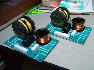

We komen in de buurt van het "laden" van de boxjes. :wink:
Van die andere ben ik de condensator kwijt geraakt... :? \:D/

Gebruik je vaak spoelen met kern? Hoe zijn je ervaringen op hoog geluidsniveau? Die dingen vervormen blijkbaar sneller dan luchtkernen, maar gebeurd dat ook bij huiskamertoepassingen?
Mijn ervaringen zijn slecht.. maar die hoef je niet te weten natuurlijk :lol:
Kijk, spoelen met kern zijn meestal een beetje betaalbaarder dan luchtspoelen, zeker als je het hebt over 12mH en een beetje fatsoenlijke draaddikte. Ik heb daar geen enkel probleem mee ondervonden. En tja, wat is een hoog geluidsniveau. Ik bouw boxen voor in de huiskamer en niet voor zalen en café's. Dus, een "hoog geluidsniveau" in de kamer komt niet veel voor, hooguit om even te testen.
Ja, voor die waardes kom je niet echt weg met een goedkoop luchtspoeletje.
12mH zou al wel een joekel van spoel opleveren als je een aanvaardbare draaddikte wil toepassen.
Bij een paar watt zal je wel geen zware problemen tegenkomen he.

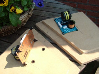

Tja, weet je jongens, maar bij Macho Audio zit er één die zo af en toe van die geflipte ideeen heeft. Hoezo? Nou mijn filters komen op de bodem van de kasten en tja, als je er dan weer bij moet, ook al zou het zijn om het filter een kusje te geven, dan zit je dus te prutsen met een schroevendraaier en zo.
Dus nieuwe? methode voor het bevestigen van filterprinten m.b.v. die nippies waar je fronten met ls doek mee tegen een box bevestigd.
Onderste basje er ff uit en filtertje daarlangs naar buiten.
Goed hé..... =D> ... \:D/
:wink:

Brilliant idee Sietse, maar klemt 't wel goed genoeg zodat het niet los gaat zitten (rammelen) :?:
sietse
Berichten: 4993
Locatie: Dokkum
Bericht door sietse »
Nee, het zit goed stevig. Ik denk dat het ook vertikaal toepasbaar is. Hangt een beetje af van wat er aan gewicht op de plaat zit denk ik.
Berichten: 8788
Bericht door Wowly »
Goed bedacht!!

Yep, mooi systeem. Ksn op rammelen is misschien nog wel minder dan bij vastschroeven ?
Paul.
sietse
Berichten: 4993
Locatie: Dokkum
Hallo Paul, tijdje gemist hier.
Ik ben niet zo zeker wat betreft het trillen. Ik denk dat het verstandig is om in het midden van de print nog een nippie te zetten.
Gisteravond nog ff proefje gedaan met verticaal het geheel op de grond te stampen. Dan laat de boel dus los en valt op de grond. Maar of dat bij normaal gebruik ook zal gebeuren is maar de vraag. Als er veel gewicht aan spoelen op zit, denk ik, dat ik dat niet zal doen.

En als je nu eens bij elke verbinding een druppel; kit toevoegd ?
Dat gaat nog los, met moeite.

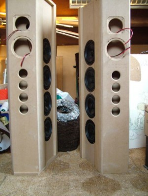

Zo, zonet toch nog maar ff bezig geweest. Filter aangesloten en waarachtig er kom geluid uit... 8)
Alleen is de tweet nog niet aangesloten omdat ik dat gat moet gebruiken als handvat als ze de trappen afgesleept moeten worden. Ik soldeer liever niet onnodig aan die tweets.
Morgen misschien de andere box. Nu moet ik eerst ff opdrogen... :roll:

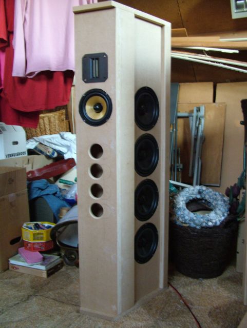

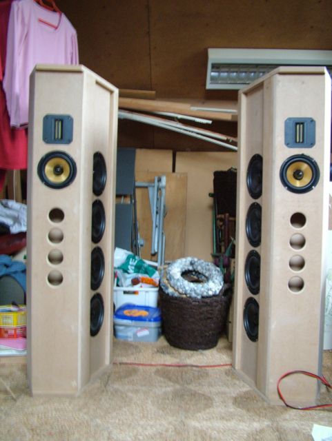

En toen stonden ze allebei geluid te geven maar zonder tweeters. Ik heb de indruk dat ik niet zal hebben te klagen over laag. De boel moet nog afgestemd enzo, maar als ik m'n kop op de vloer leg, ( ff losschroeven) heb ik nog steeds stereo enzo.
Donderdag gaan ze naar beneden en zullen we gaan beleven of de achterliggende ideeen zullen werken.

Nog ff iets waar ik aan twijfel ten aanzien van het filter.
Waarschijnlijk moet ik ook hier net als bij de Quadro's het niveua terug brengen van de basmid en tweet. Bij de Quadro's heb ik dat gedaan met één enkele serie weerstand. Ik heb het gevoel dat het niet helemaal correct is als ik er naar zit te luisteren. Er zit een bultje in het lage mid. Kan ook nog aan de demping liggen misschien, maar mijn gevoel, weet je wel...
Jeroen-d, is dat verstandig of toch beter een serie/par. schakeling gebaseerd op 8 Ohm voor de basmid en tweet?
