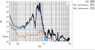

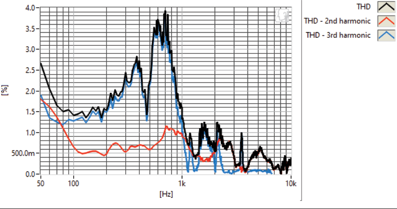

Kijkend naar de metingen en de vervorming, kan ik dit ding niet aanraden voor-midrange.
Op de standaard 94dB test tikt de K3 namelijk 3,5% vervorming aan, dat is toch echt wel veel.
Onder de 150-200Hz ziet het er wel beter uit.
Ook lijkt hij nogal een offset te hebben, maar ik moet artikel nog even beter lezen.

Heb vervormingsplaatje toegevoegd.
Als je hele artikel wilt lezen moet je bij VoiceCoil zijn, of een maandje wachten, dan staat precies hetzelfde artikel online.
Wel jammer, die E150 zag er iets meer belovend uit, op deze manier wordt de niche wel HEEL klein.
Een beetje 8 inch met 6-7mm xmax presteert over het algemeen significant beter.

Eigenlijk wil je er alleen een 3 weg of fast mee maken, als de vervorming boven de 200Hz zo beroerd is. toch...
OWC
Berichten: 3854
Re: Dayton Epique drivers
Bericht door OWC »
Ja zoveel 3e orde vervorming wordt je niet heel blij van.
