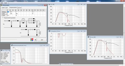

Ja, zie boven heb een grafiek gemaakt. Die Wavecor doet het heel makkelijk, eigenlijk is 7 liter zat. Maar hij doet het ook niet perse beter dan een Dayton DCS-165, alleen kom je met een kleinere kast weg, en minder problemen, en wat minder SPL max
Fijn. Is deze grafiek de Wavecor en Dayton? Rood = Wavecor zeker? En voor welke P geldt de excursie? 1w / 4 w / beide op eigen Pmax?
Heb even nagekeken wat er mis ging, de grafieken zijn vergelijkbaar onderling (kleuren) want beide stonden ze op 3.8V. Soms pas ik het aan, zodat ik beter kan zien wat er gebeurt t.o.v. ongefilterd. Maar dat zou eerder 3,3V zijn, t.o.v. 2,83V. Ik weet even niet waarom ik het ooit op 3,8V heb gezet, maar ik werkte vanuit de Peerless SLS 6,5". In dat bestand ben ik verder gaan werken... Verder betekent het niets.
En ja, rood is de kleinere Wavecor.
Zojuist uitgebreid de Dayton en de SLS 6,5 vergeleken. Die laatste kan ik nu toch weer meer mee, dus dat blijf mijn favoriet.
Voor jou is dit nu niet relevant, met 8 liter kun je een 13cm pakken, zoals die Wavecor. Ik dacht aan de 8 ohm Faital 5FE100 omdat die het nog zoveel makkelijker doet, kom je niet eens in de buurt van de 4 ohm. Maar laagextensie is wel fraai, anders is het gewoon een kleine box met gebrek aan de gewoonlijke dingen ;-)

In jouw laatste sim zie ik nu wel ook wel dat de SPLmax bij lage freq. van de Wavecor SW146 toch wel achterblijft bij de Dayton. Logisch, vanwege de kleinere Vd verwacht je daarvoor ook een verschil van 3,3 dB. Zo'n verschil (in SPLmax op lage freq.) moet er volgens mij ook zitten tussen de Dayton en de Peerless (20*log(101/75) = 2,6 dB), alhoewel dat in jouw vergelijkingssim niet zo zie....
Ik neig nu toch naar de Dayton. Mede ook omdat de Peerless SLS6.5 toch net nog weer een bredere baffle nodig heeft. Ik wil nl. de woofer achter de baffle monteren en de ronde vorm van de Dayton biedt iets meer mogelijkheid voor een smalle kast dan de Peerless (met afgeplatte zijden, maar toch grotere radius). Scheelt maar weinig, maar toch... Anders zit ik straks op 10 inch.. :lol: De lol vind ik vooral om veel (verrassend) laag uit een (optisch) kleine kast te halen.

Je laat liggen dat opwarming en Xlim buiten Xmax ook nog effect heeft.
Die Dayton is leuk, maar ik ben benieuwd hoe je gaat filteren. Dat gaat verder dan vuistregels en spl simulaties. Verliezen liggen ook nog op de loer...
