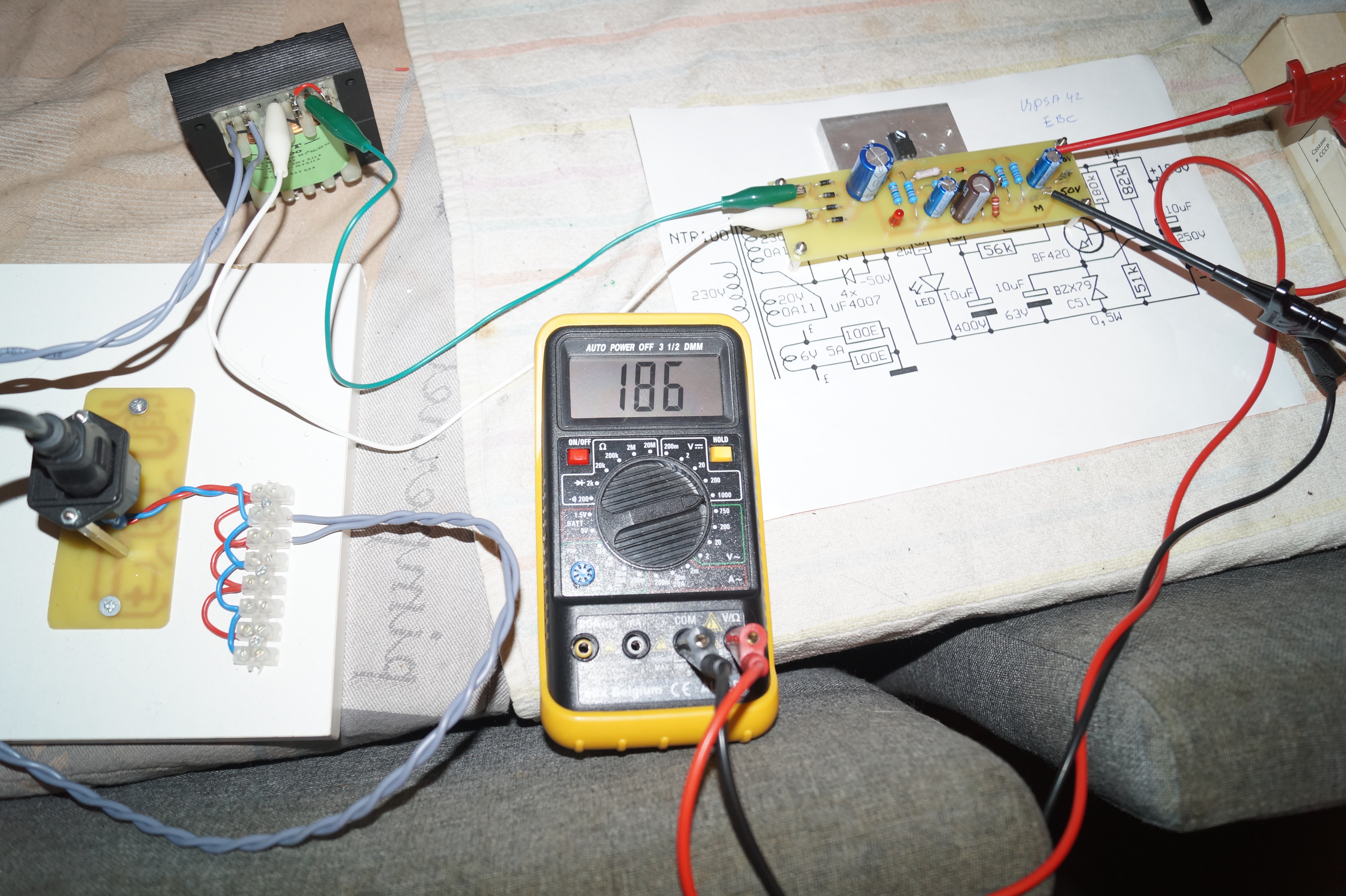

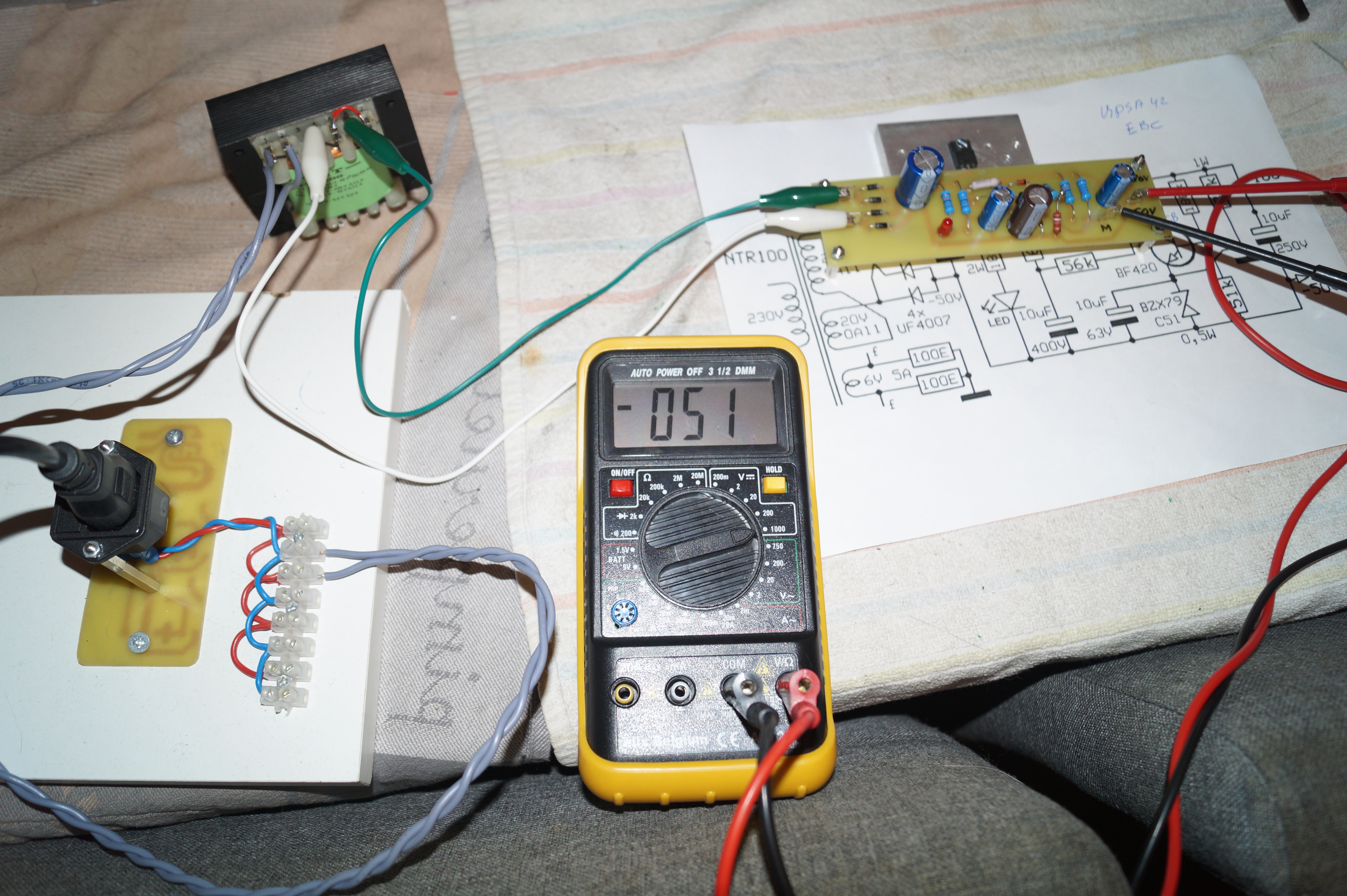

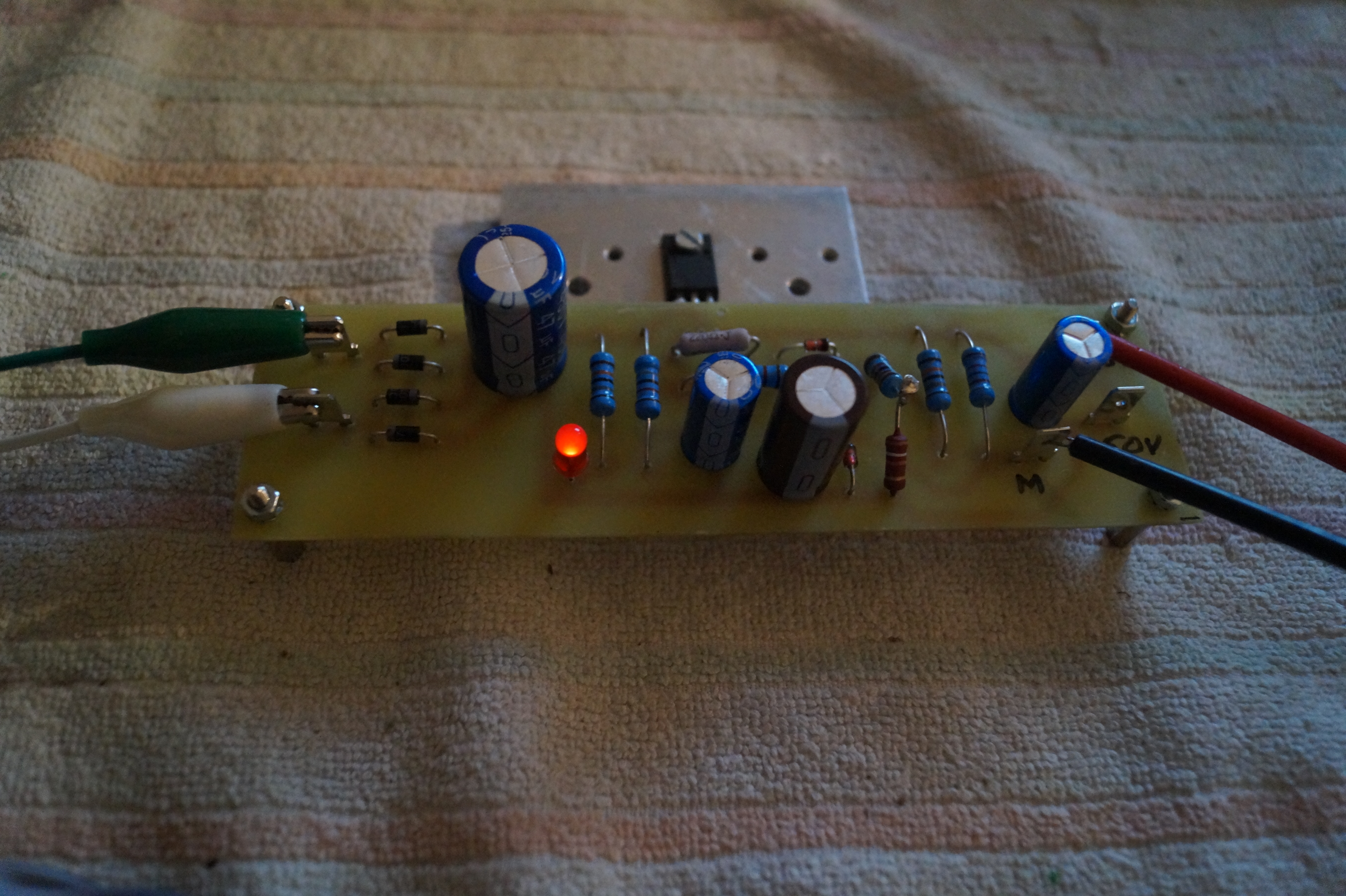

Nog een vraagje,

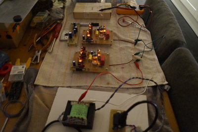

Heb de voeding print nu compleet,
Kan ik die ook op de een of andere manier testen?
Gewoon aansluiten en zien of de spanning klopt :sure: .
De spanning over de elco na de gelijkrichter ongeveer 300V, is een meer (>350V) zit de 20V wikkeling omgekeerd aan de 230V.
Belast testen enkel met koeling voor de fet (2W als de 20V wikkeling goed zit).Moet zo'n 30mA kunnen doen, 7k5 10W tussen -50V en +180V.

De voeding meet goed :yeah:
Alleen die LED nog even om solderen :hide:

De -50v is stabiel.
De 180v slingert zo,n 2v.
Hoop dat het bij belasting beter wordt.
Berichten: 6144

Maar even meten onder belasting.
Had geen 7K5 10W weerstand,dus wat samengesteld en de whiskyglas met water koelmethode toegepast (beetje tricky,doe dit thuis niet etc. [-X [-X )
De spanning zakt flink in om te stabiliseren rond 124V,nou ja stabiel,niet echt,nog steeds verloop van 2v. :(
Re: buizen correctie toonregeling voor hoog en laag bij 78 toeren platen
Je bedoeld dat er van de goed 180V maar 124V overblijft bij 30mA verbruik ?
Wat is er dan nog over de 47µF na de gelijkrichter ?
Zou bij 30mA een rimpel van maar 6V top hebben, niet veel tov de 300V.
Dat verloop van 2V, wat moet ik me daar bij voorstellen ?
Berichten: 6144
Niks verder over de 47uF na de gelijkrichter.
Onbelast meet het weer 186V
Verloop is meting loopt van 186v naar 188v heen en weer. onbelast
Misschien geen goede meting,doordat de weerstanden in het water een geleidende laag vormen o.i.v. elektrolyse?
Het eerste wat ik zag op de meter was 140V belast,toen werd het water troebeler en kreeg ik 124V.
Om de paar seconde heen en weer of geleidelijk 186-187-188-187-186-187-enz.
Zou best kunnen dat het water teveel geleidt.De weerstand houdt 't toch wel even uit zonder water ?
Meter op de 47µF en even belasten/uitlezen. Ook de spanning op de uitgang.Evt de weerstand los/vast met een drukknop ofzo.

Geleidelijk heen en weer Anne.
Geen stabiel punt.

Denk dat ik al weet waar de schoen wringt, je zit weer stroom te trekken aan het massapunt :x
De voeding is 230V en de massa is enkel een spanningsreferentie.
Zoiets als de waterlijn van een boot, heeft met de afmeting (top mast-kiel) niks te maken.
Hopen dat de zener nog heel is, bijna 20mA erdoor is erg veel voor een 0,5W 51V zener.

Gelukkig is de zener wat dikker 1,3W :lol:
Even in wat dozen gerommeld en een dikke potmeter van 10K gevonden,deze afgesteld op 7K5.
Nu meet het allemaal wat beter als gisteren. :shock:
Over de eerste elco 287V
Op de uitgangen -51V
en 185,3v
De 185 slingert nu een tiende volt Volgens mij is het goed. :D

Ziet er idd een stuk beter uit :D hoewel de uitgang behoort niet te sputteren :?

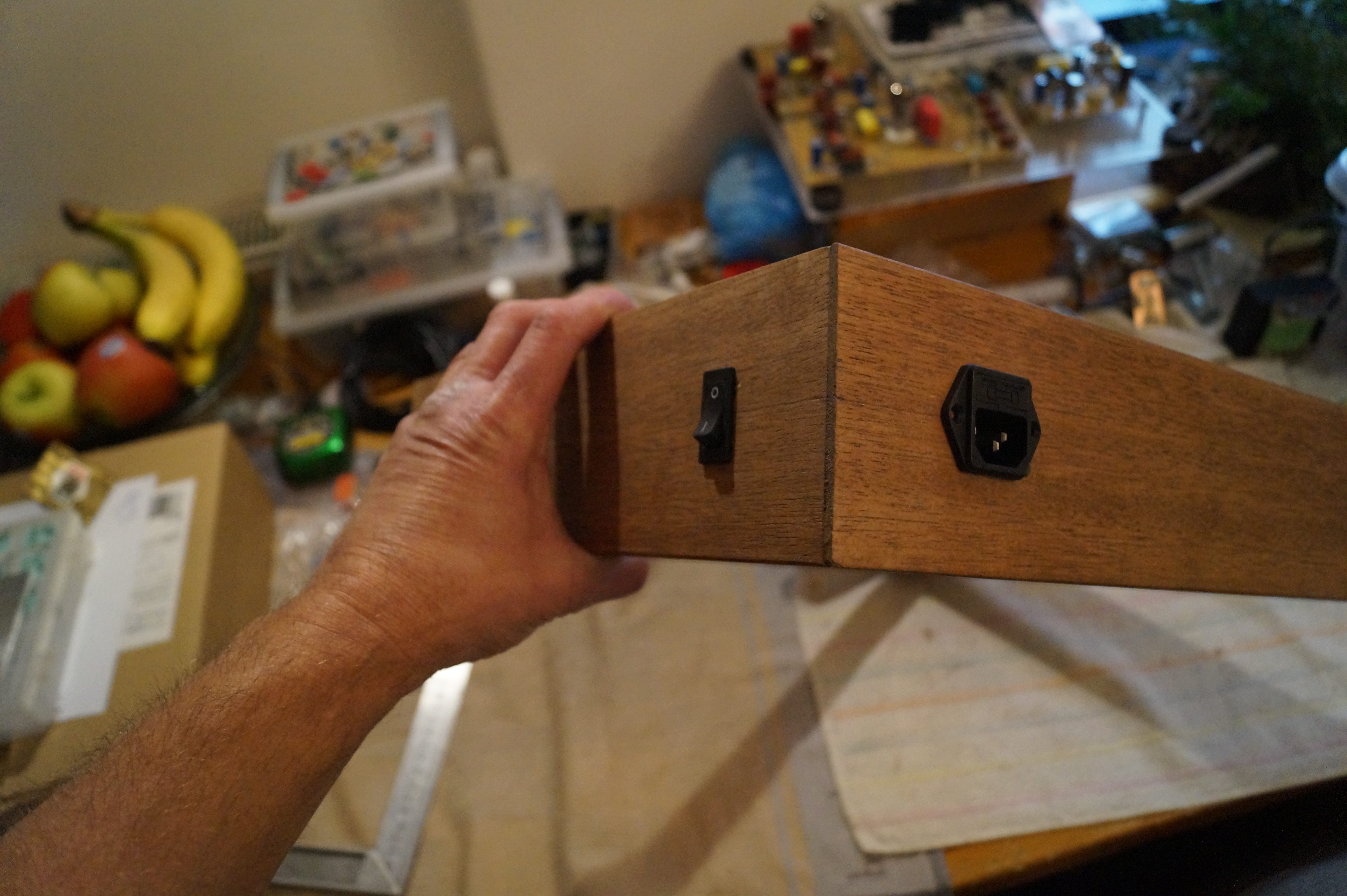

Maar even een kistje gemaakt voor dit filtertje.
Wordt het allemaal wat makkelijker kwa indelingen........... :mrgreen:

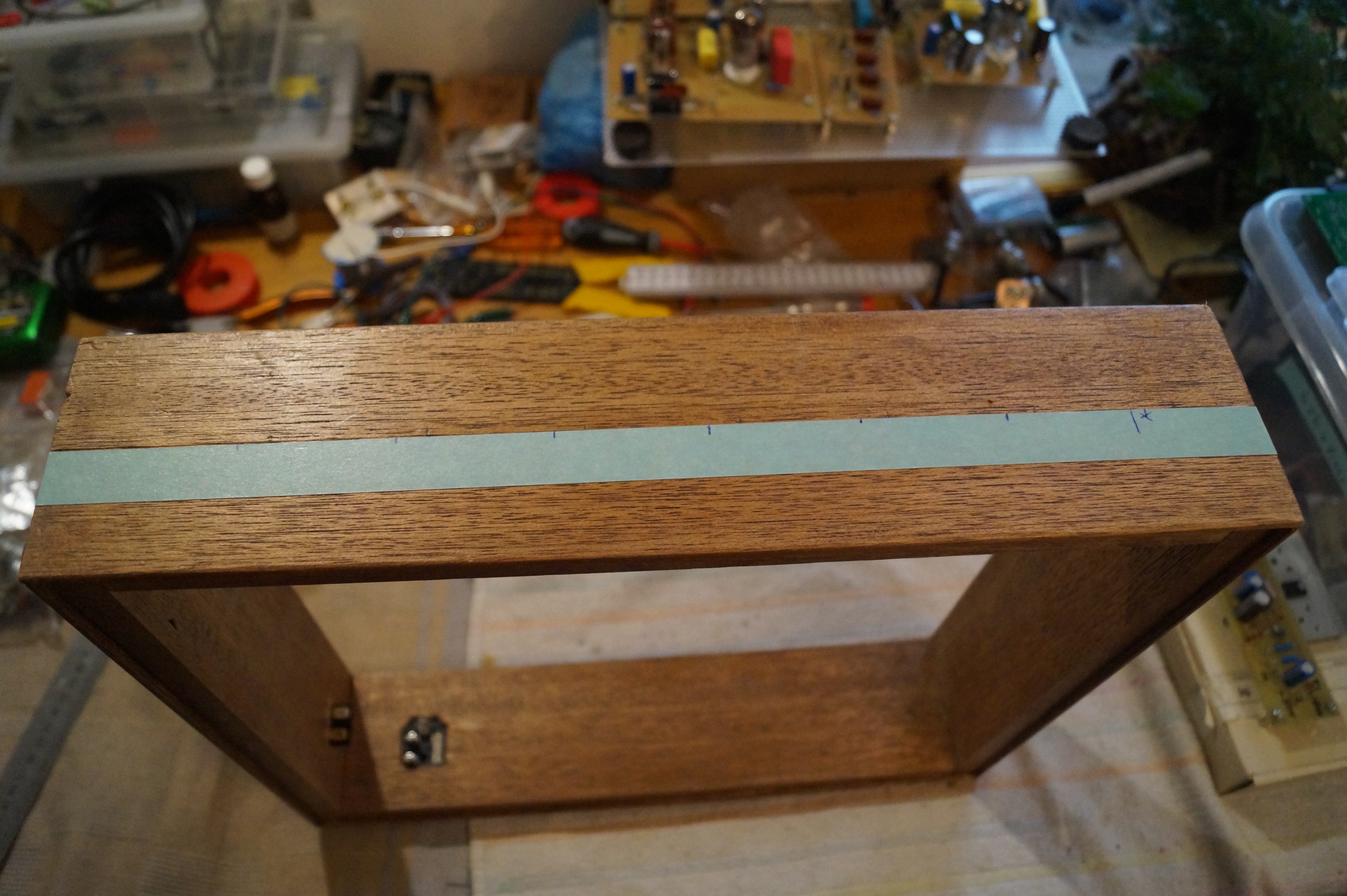

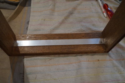

Een bodemplaat gemaakt,net entre en aan/uit schakelaar er in gezet.
Nu een opstelling gemaakt voor de potmeters.
De potmeters komen op een alu strip.
Kan er 6 kwijt op het front,voor de volume pot en de keuze schakelaar moet ik er nog een tijd tegenaan kijken waar ik die kwijt raak.
De alu strip aan het front geschroefd.
Het front afgetekend.
Nu in theorie boor ik de gaten voor de pot,s door front en strip,zodat het uitgelijnd is en later een cm of 2 van het front gemonteerd kan worden.
Laatst gewijzigd door democles op ma 21 dec 2020, 21:19, 1 keer totaal gewijzigd.

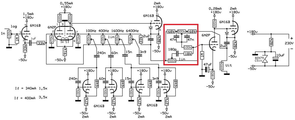

Hoi,Anne,
Had nog een vraagje.
Kan ik de twee potmeters in de laatste regeling ook vervangen door 2 van 470K i.p.v. 500K ?
Ja hoor, maakt niks uit.
Bij weerstanden (en condensatoren) zijn de waardes een gevolg van stappen om met de tolerantie altijd een geschikte te hebben.1k+20%=1k2 1k2+20%=1k5 1k5+20%=1k8 enz.
Hoeft niet met potmeters dus 100k 250k 500k ... Waarom sommige kwasten er dan 470k op zetten ??

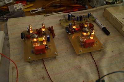

Terwijl andere mensen de kerstboom opzetten :D
Ook maar even wat bedrading aangelegd voor de kerstverlichting. :lol:

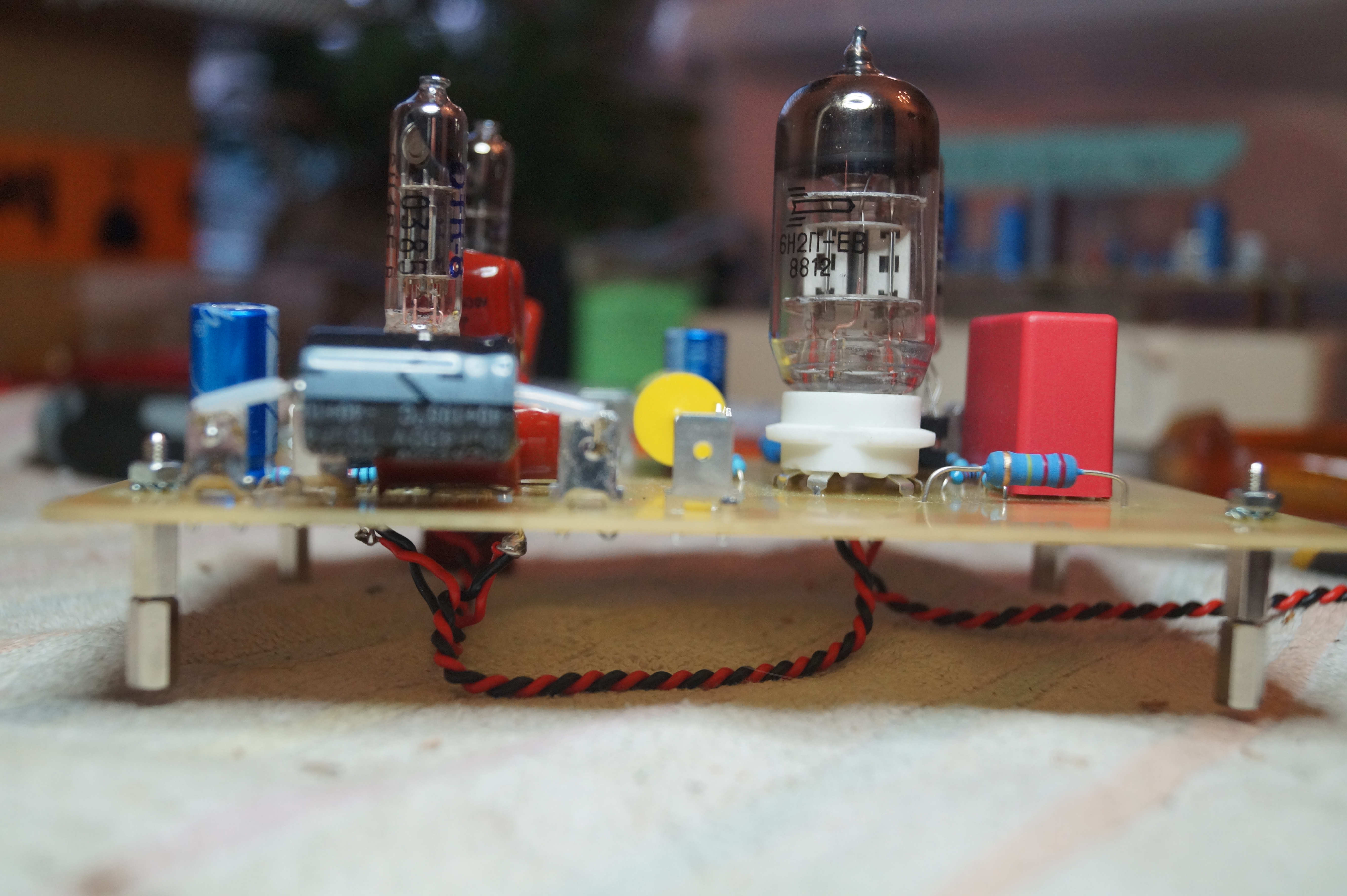

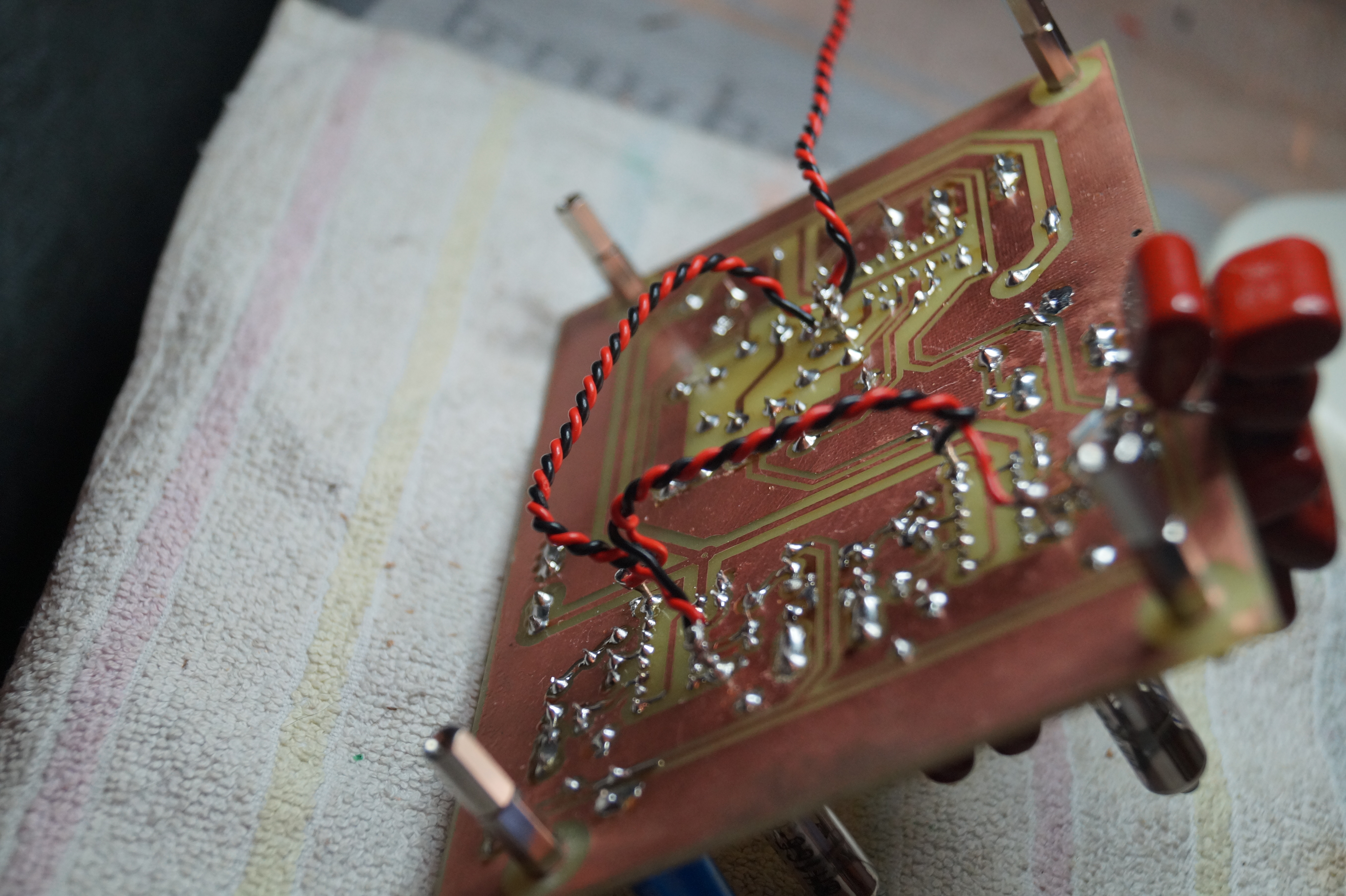

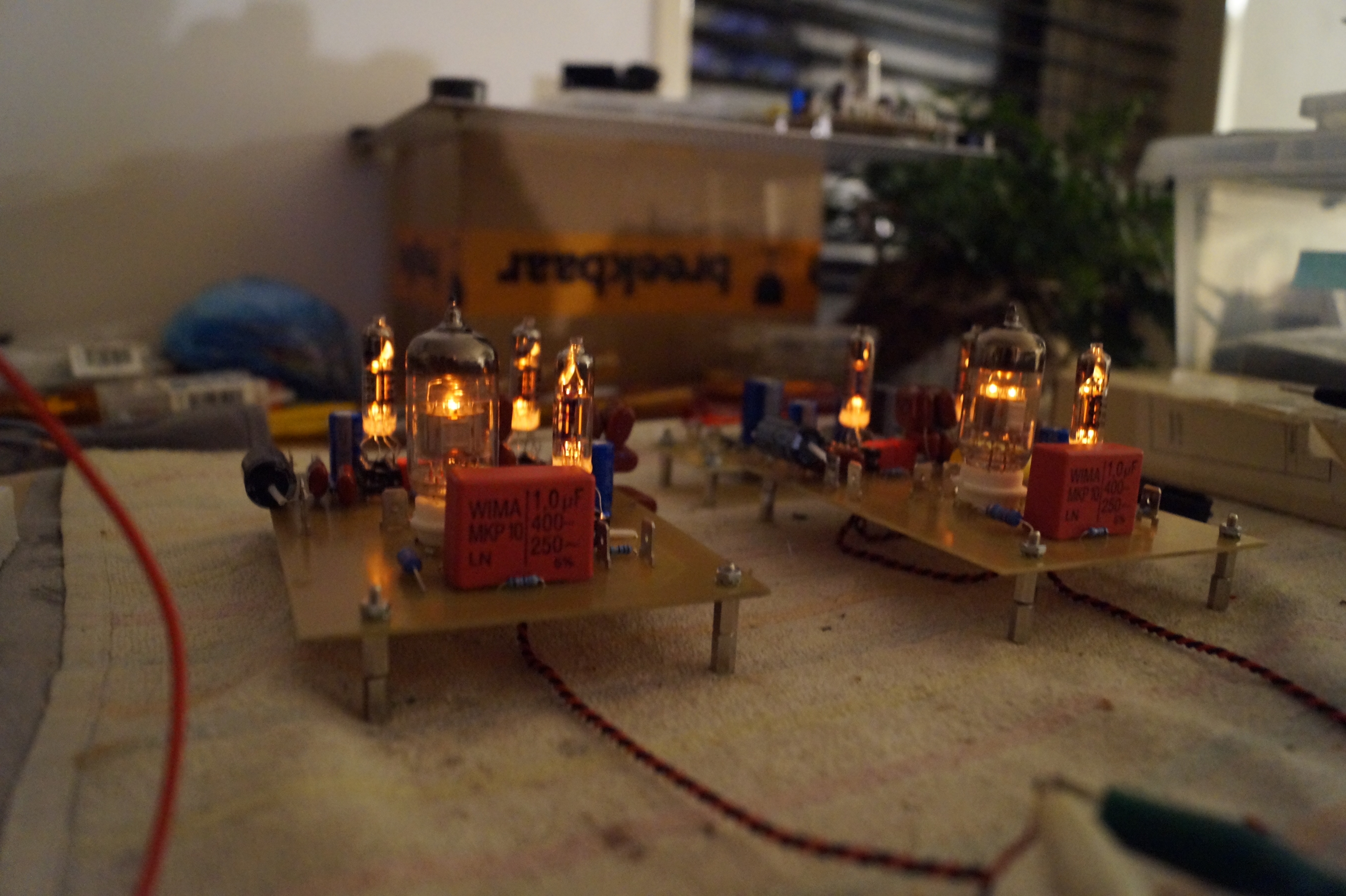

Bedrading strak getwist en ver van de print.
Er wordt met AC gegloeid.

Had je de onderdelen niet aan de andere kant van de print kunnen zetten ? Zoals nu verdwijnen de buizen in de (latere) behuizing.
Berichten: 6144
Had ik aan gedacht,als het ding voor me zelf was geweest.
In de kist leek me wat veiliger.
Misschien een doorzichtig deksel,maar dan van welk materiaal? :?
Eerst maar eens kijken of dit aan de loop komt :lol:

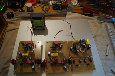

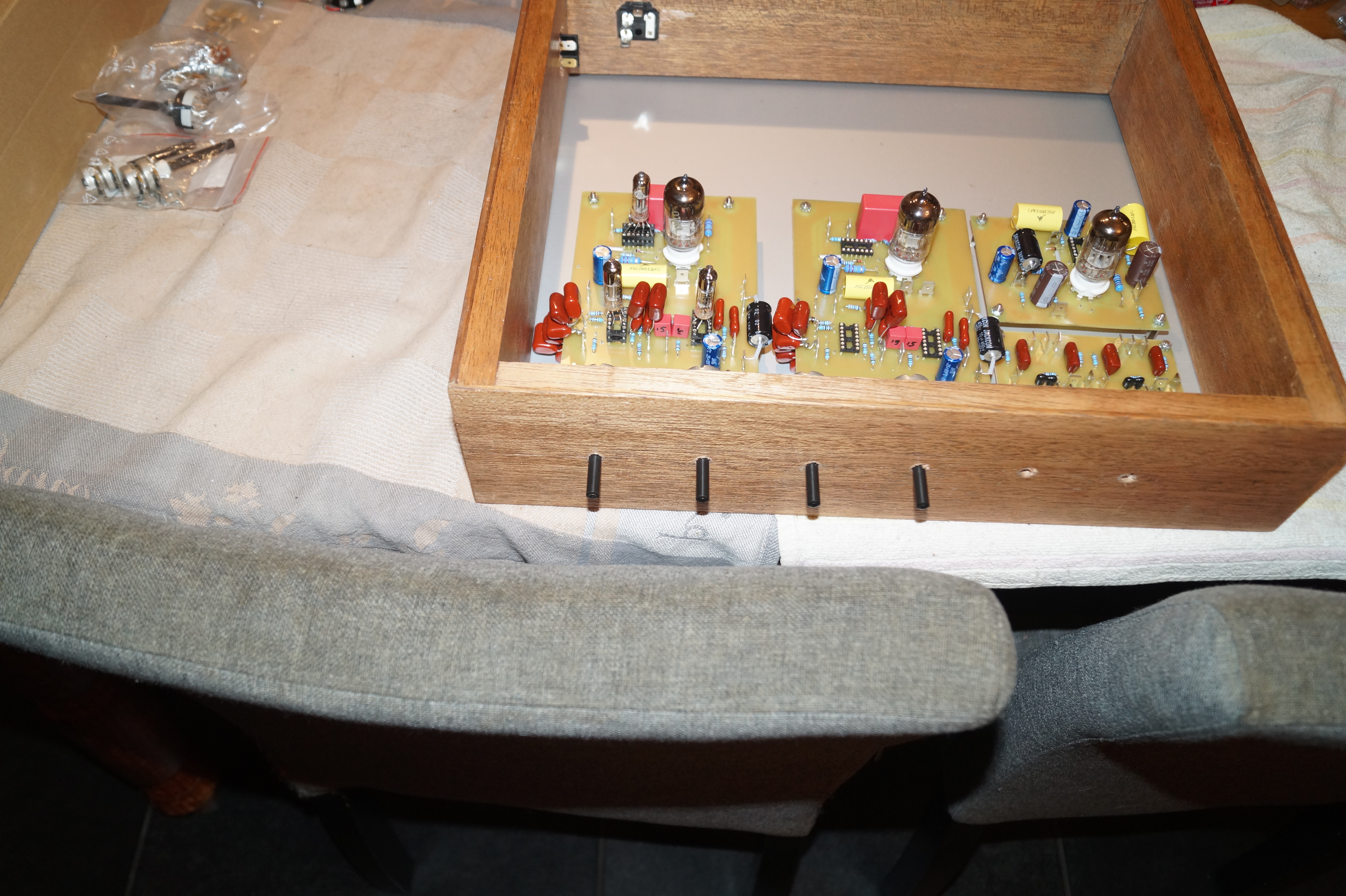

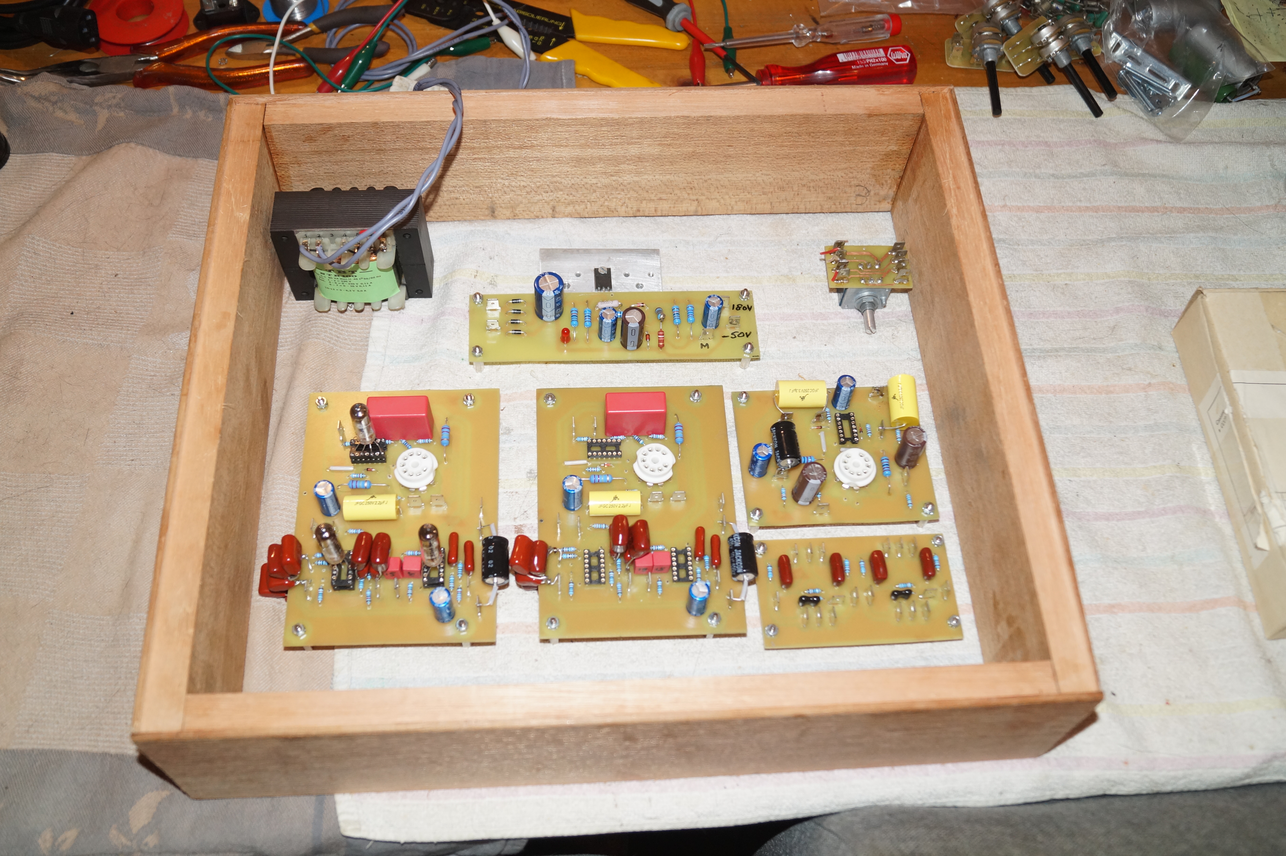

Nog maar even een paar plaatjes van de vorderingen.
De trafo voorzien van rubber tules.
We willen zo min mogelijk trillingen naar het chassis.
Moest de voet uitboren naar 8mm gaten voor het rubber en dat ging zeer goed met de stappenboor,dus in vervolg geen boren meer gebruiken........... :mrgreen:

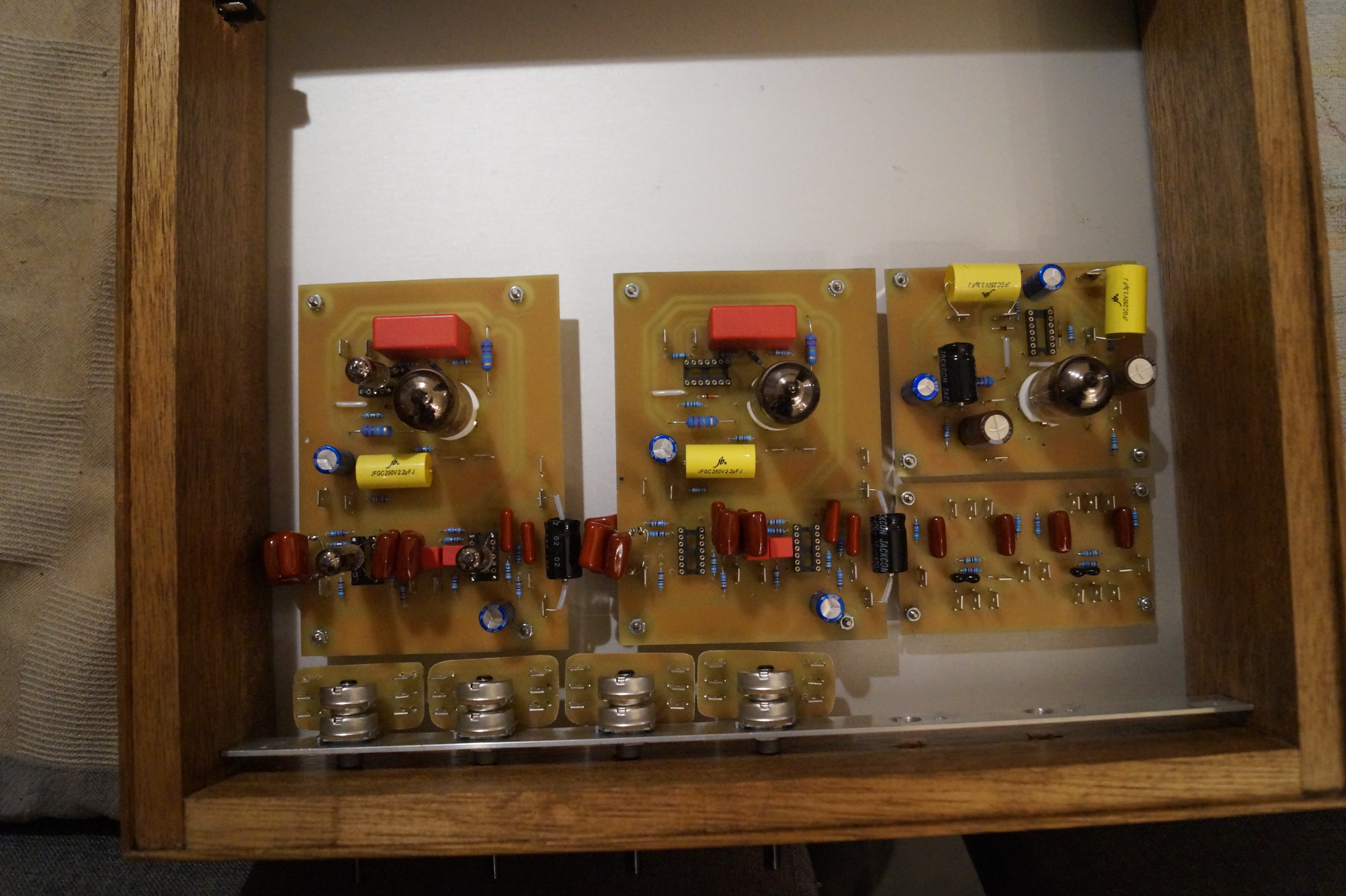

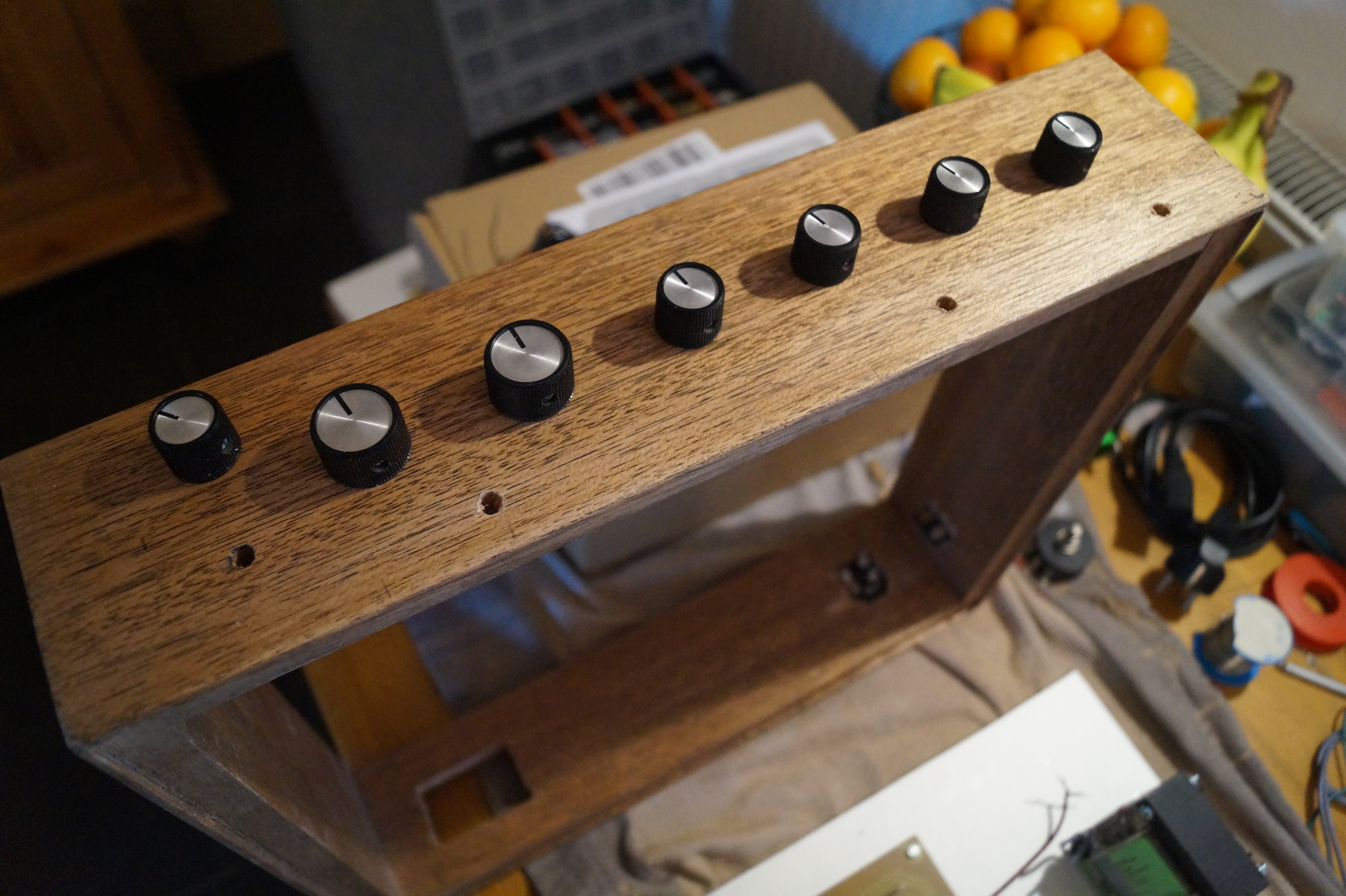

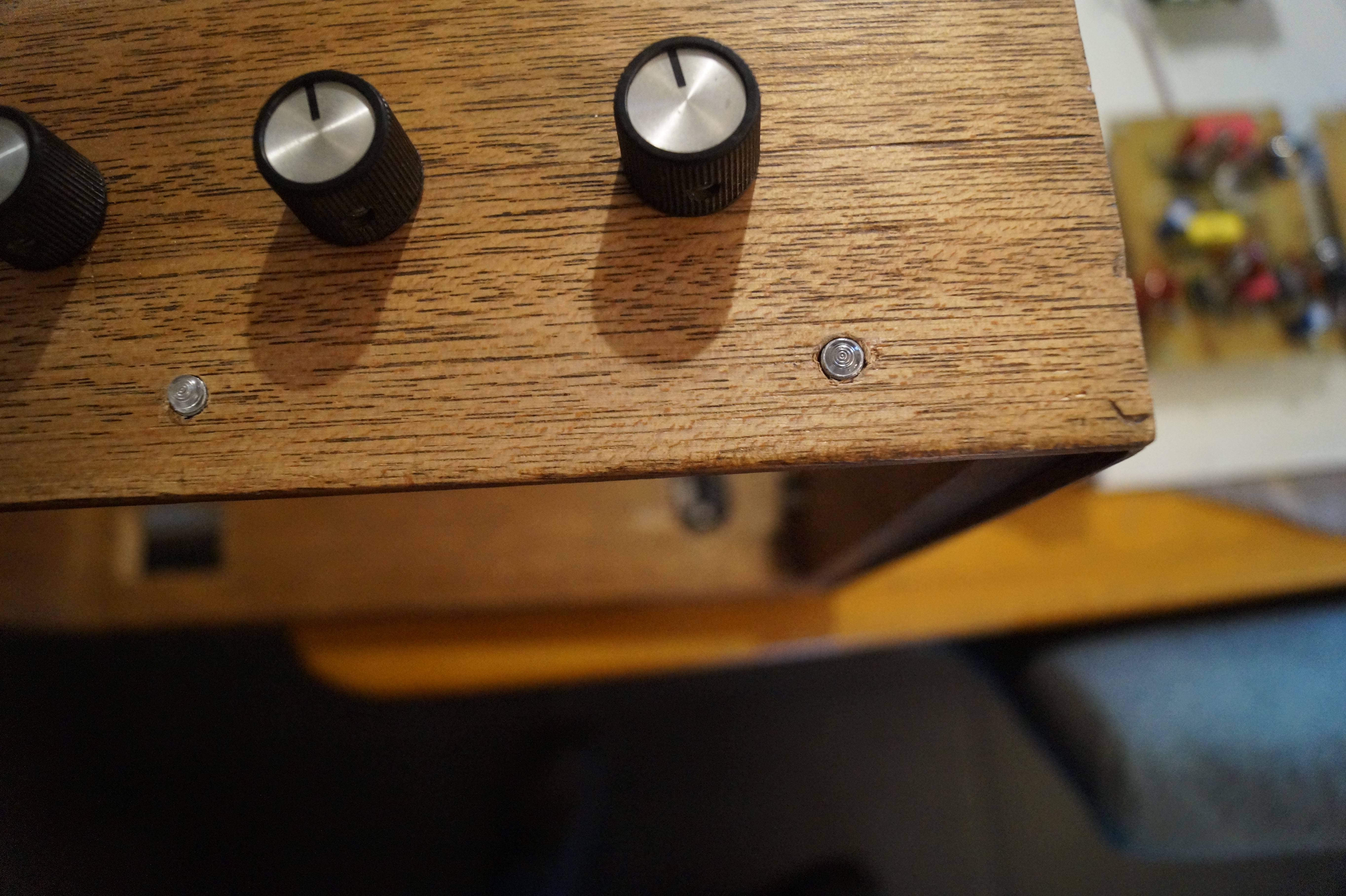

Dan wat bedenken voor de montage van 3 LED,s.
De LED,s geven aan wat er aan staat.
Bypass,equalizer of equalizer plus laatste trap.

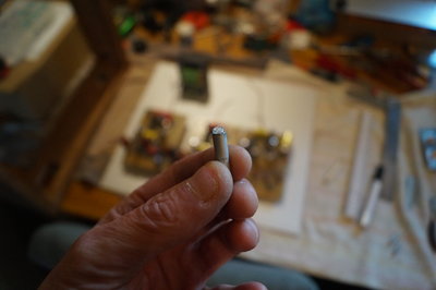

Een normale ledhouder op het houten front vond ik niks.
Uiteindelijk een 6mm alu busje gemaakt met een facet glaasje op het front.
De Led past er klem in.
Het busje lijm ik vast in het hout.
De knoppen zijn gerecycled van een sloop Dynakrot versterker.

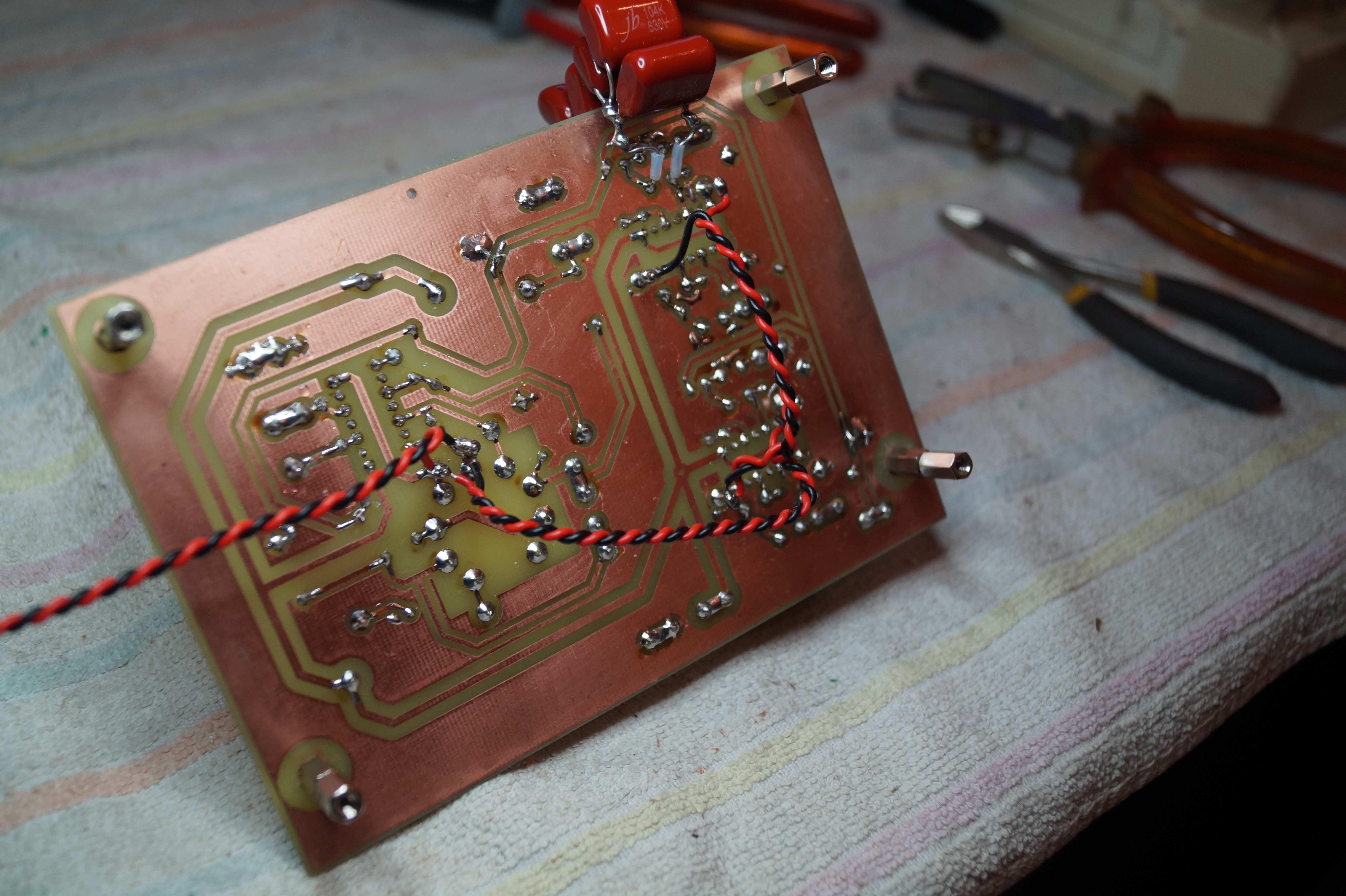

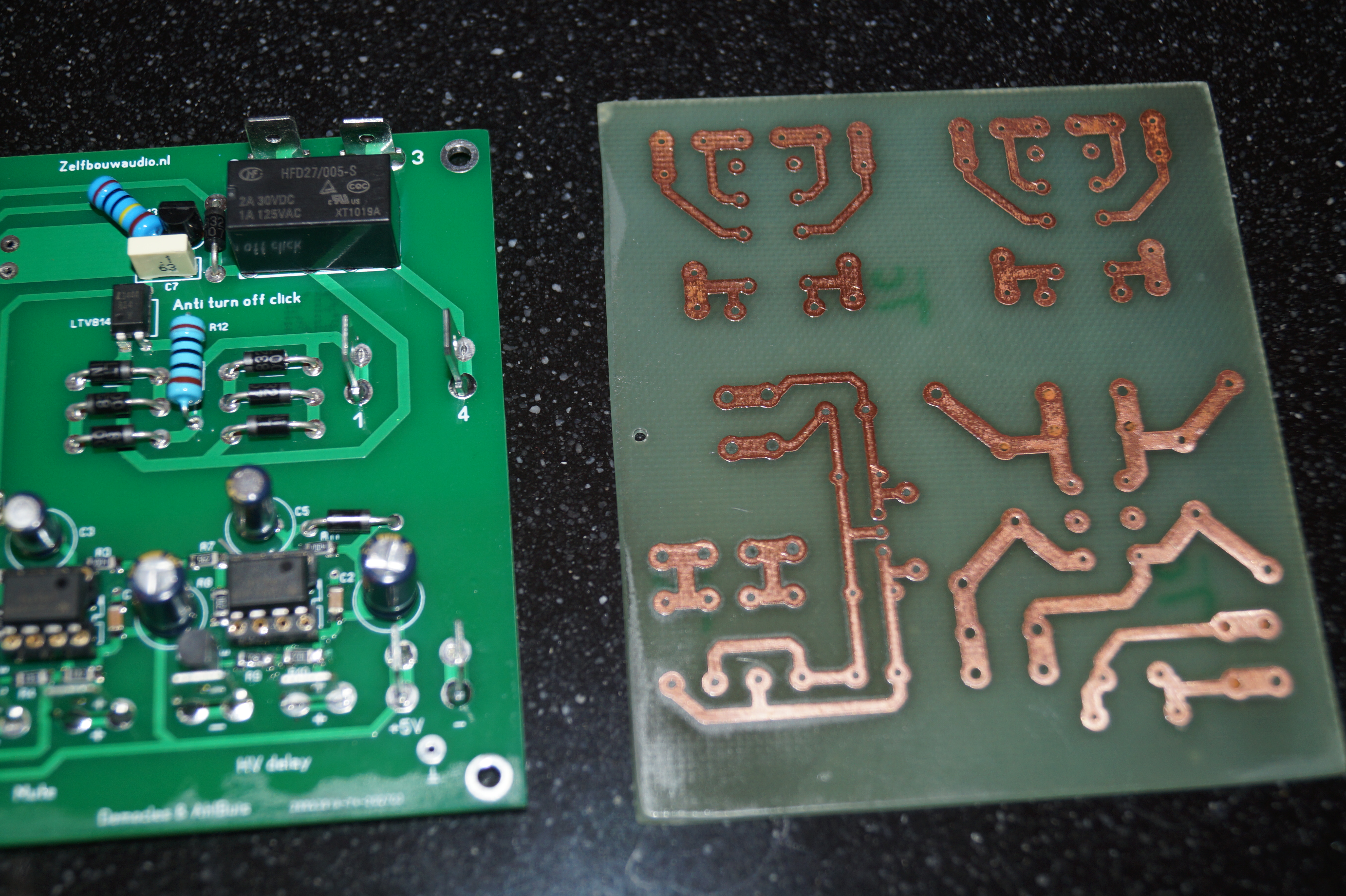

De print voor Mute,HV vertraging en anti uitschakel plop in elkaar gezet.
En een print geëtst met Mute relais,5V hulpspanning en HV relais.
Het Mute relais print zaag ik er later af,zodat die bij de uitgang gemonteerd kan worden.
