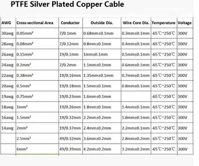

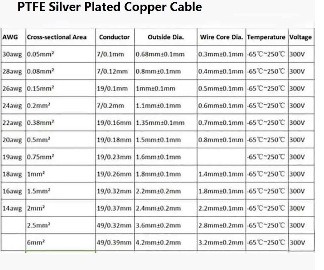

Hier een lijstje kost tussen 0.5 mm² 0.9€ p mtr tot 18Awg 1 mm² 12€ het komt uit shenzen dus China de prijzen op ebay liggen ongeveer gelijk op AliExpress
De Advertentie op Ebay zijn beter dan op AliExpress daar staat gerust bij plastic ook ptfe bij Is om meer klanten te krijgen
Je trapt erzo in en krijg je wat anders dan Teflondraad Bij ebay is daar minder kans op

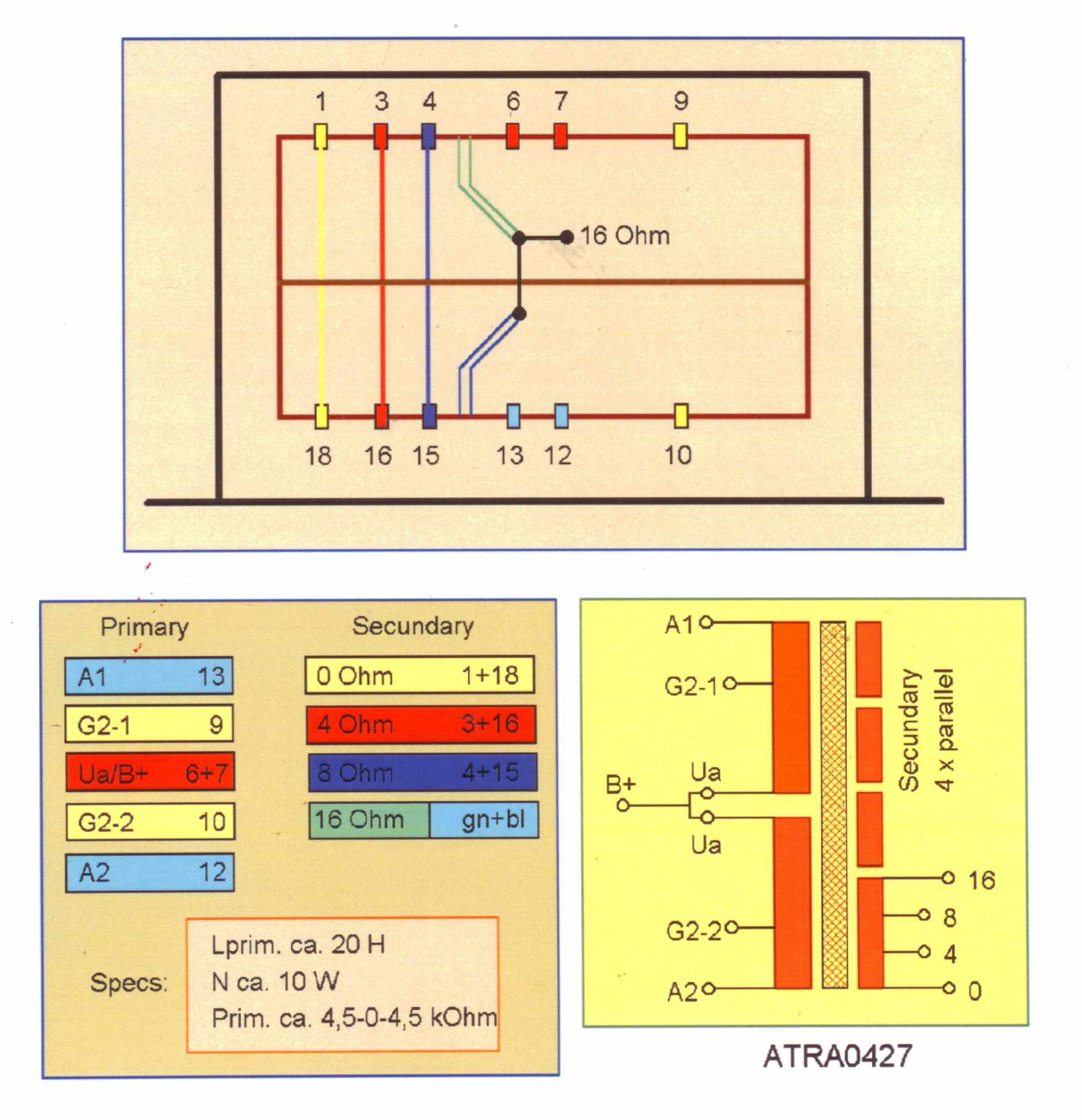

ik heb de trafo's van Jan binnen gekregen maar heb daar nog een vraag over.
Volgens de tekening zijn er een aantal pinnen doorverbonden voor 4,8,16ohm en de 0
Voor 16 ohm zijn zelfs alle losse groene en blauwe aan elkaar verbonden, klopt dat?
Gaan A1 en A 2 dan naar de anode en g2-1 en g2-2 naar het scherm?
Moet ik dan 6+7 doorverbinden en daar komt de hoogspanning op te staan?
Ik mag graag zeker weten wat ik straks doe, heb een hekel aan rook en stank. :lol:

Je moet de doorverbindingen zo laten. Een 8 ohm luidspreker bijvoorbeeld aansluiten tussen 1 en 4.
peterl
Berichten: 2418
Locatie: Enschede
Re: EL84 PP UL bouwen
Bericht door peterl »
De doorverbindingen zijn er nog niet Douwe. Op de trafo is niets aangesloten of doorverbonden.
Daarom ook mijn vraag of ik al die doorverbindingen zelf moet maken.

Volgens wat er in de lijst staat moet het zo.
douwebakker
Berichten: 2173
Locatie: Vledder Drenthe
Bericht door douwebakker »
Ik vraag me af of jou tekening klopt Anne. Het zijn 2 kamers Ik twijffel ook al weer. Als ik Peter was, gewoon even doormeten. Och waar bemoei ik me weer mee.
Zo voel ik me ook dikwijls :wink:
Maar als je vermoed dat het niet klopt mag je dat gewoon uiten toch :?:
Anne is niet gek maar de beste brei........
Maar ik denk dat het klopt wat anne heeft geschreven
1-18 is 0Ω En 1 met 18 aan elkaar verbinden
3-16 is 4Ω En 3 met 16 idem
4-15 is 8Ω En 4 met 15 idem
Anode 1 op 13 en Anode 2 staat duidelijk omschreven op 12
G2 -1 zit op 9 en G2 - 2 Zit op 10
B+ zit op 6 en 7 en die twee zitten aan elkaar
Ik kan het niet anders interpreteren :D

Het is precies zoals Anne het schrijft en tekent. 6 en 7 moeten aan elkaar voor de verbinding naar de voeding.
+1
Ik vindt de pinverdeling ook wat raar.

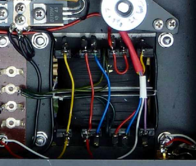

Oke,
Ik dacht ook dat het zo was mannen, maar zag een plaatje bij Duitse Jan van een EL84 versterker, en daar hadden ze ook al deze draden doorverbonden, En de dubbele blauwe en dubbele groene aan elkaar gemaakt en nergens op aangesloten, maar die waren voor de 16 ohm begreep ik.
