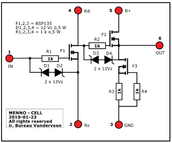

Het valt mij op dat er in niet 1 schema een stopweerstandje van 1K zit aan de gate van de mosfet. Dit moet zo dicht mogelijk bij de mosfet (liefst direct aan het pootje van de mosfet gesoldeerd). Dit voorkomt waarschijnlijk ook al de oscillatie ergens eerder vermeld in deze topic. Je bespaart al een hoop ellende door standaard overal een stopweerstandje te plaatsen. Geld ook voor transistors en grids bij buizen. Allemaal zeer hoogohmige ingangen.

@LPW, het zou zo maar kunnen dat er een stopweerstand moet worden toegevoegd. Mijn kennis van MOSFET's is is onvoldoende om dat te beoordelen. Maar je hebt gelijk dat er bij mijn experiment oscillatie optrad. In een eindtrap met een aanpassingstrafo er achter begrijp ik het wel maar in een schakeling met een eenvoudige source volger lijk mij een condensator voldoende. Ik heb daarin ook nog niet voorzien. Zou 4,7 nF voldoende zijn?

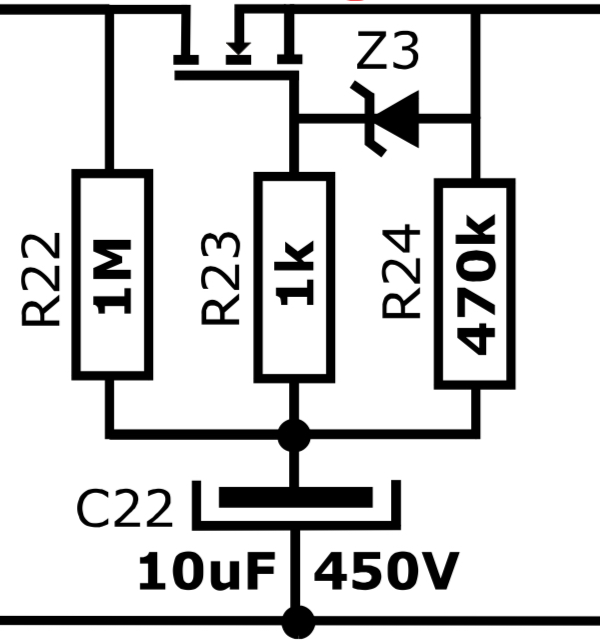

Deze schakeling
Deze schakeling
Simpel en levert schone stroom.
Die andere zijn stuurschakelingen.

Volgens mij gewoon een capacitor multiplier.

De tekening van de fets klopt niet, wordt meer door elkaar gehaald, verwarrend.
Even bijgewerkt.

Oh bedoel je deze. dit noemt Menno een elektronische smoorspoel. Is ook al eens door Anne voorgesteld.
Zo ongeveer, behalve dat je met de verhouding R22/R24 de spanning over de fet kunt vastleggen.Moet groter zijn dan de top-top rimpel plus wat (paar volt) voor de fet.

Yes bufferelco ervoor en je hebt schone stroom. Meer heb je niet nodig. Heb er zelfs pcbtjes van laten maken.

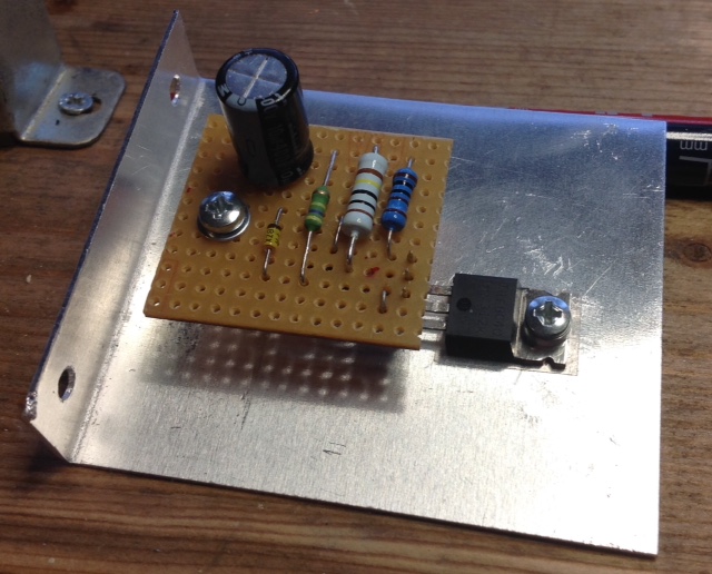

Ik heb vandaag de schakeling op een stukje gaatjesboard gezet. Komende week maar eens in een versterker testen,

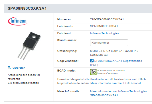

Ik gebruik deze Mosfet altijd vanwege z'n geïsoleerde jasje. Volgens mij wordt de BUZ80/81 niet meer gemaakt. Dit is een goede vervanger.

Ja, dat is ook gemakkelijker, maar ik gebruik wat ik allemaal nog voorradig heb. Vroeger had ik een reparatie inrichting voor radio en televisie en de onderdelenvoorraad heb ik overgehouden, vandaar.
