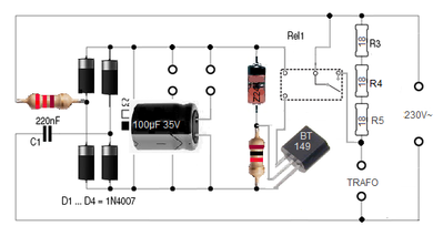

Re: Enkele of dubbele soft start nodig?
Nog wat bezigheidstherapie :D
Berichten: 36761
=D> =D> =D> Prachtig prachtig prachtig. Alleen vind ik dat je geen draden dwars door elco's heen moet willen :shock: Moet je er weer gaten in gaan boren en dan gaan ze lekken.

:yeah: Moet alles zo schuin op print gelijmd worden? :rofl:
Van mij mag je zo schuin marcheren als je wil :lol:
Als je de richting van de onderdelen maar in de gaten houdt.
Ach ja, zo heeft elk nadeel ook een voordeel :? Kunnen ze tenminste niet ontploffen, scheelt en hoop troep :lol:

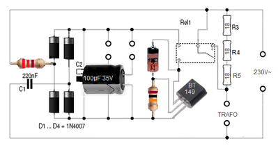

Nog een kleine verandering.
Als de voeding meer stroom levert dan nodig voor 24V over het relais gaat het teveel via de zener naar 't poortje van de thyristor.Zou 's teveel kunnen zijn.
Met de zener aan de andere kant van de relaisspoel is het gevaar geweken.
Ook de 1k weerstand dan liever 10k wegens de ruim 2k (de relais) in serie met de zener.
Wordt R2, Kool-1-kOhm vervangen door Kool-10-kOhm.
Berichten: 36761
Hoezo teveel? Nu is de ontsteekspanning ongedefinieerd. Die gate mag 1A piek hebben en veel meer dan een 10-tal mA gaat er in totaal niet lopen. Lol van de zener aan de plus was juist dat ie gelijk de voedingsspanning begrenst. Nodig is dat niet want als de thyristor ontsteekt zakt de voeding toch tot een volt of 18 - 20. Zou die 1K zeker niet vergroten, die zener wil ook wat stroom zien en het enige wat je bereikt is dat het storingsgevoeliger wordt op die gate. Wil je de miertjes nu s.v.p. even met rust laten Anne? :D
Laatst gewijzigd door Pjotr op vr 08 mei 2020, 17:28, 2 keer totaal gewijzigd.
Ik maakte me wat zorgen, dat poortje is bedoeld om met zeg 0,1mA de boel te ontsteken, maar kan blijkbaar veel meer hebben.
100mW over lagere termijn en bij 0,6V is dat ruim 160mA, kan idd geen kwaad.Weer lekker bezig geweest :D voor niets :( :lol:

De boel omgooien of veilig geposte schema gebruiken?
Omgooien dan ziet het schema eruit dan?
Gr. Fred
Berichten: 20408
Gr. Fred
Gewoon deze pakken;
