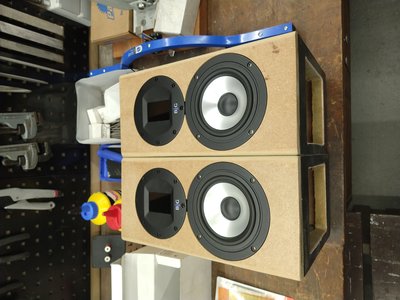

Vanavond nog wel vooruitgang geboekt;
Nog wel het gat voor de tweeter uitwerken waar de driver aan de faceplate zit, maar erg tevreden al met al :bakkie:
Berichten: 17581
Re: AL130 / NEO3PDR Monitor
Mooi werk! 8)
Berichten: 20417
Mooi werk! 8)
Dank! Die inkeping kwam echt perfect uit, en dan met die grote Triton 1400 watter op een crappy cirkelgeleider, was wel blij met m’n nieuwe CMT freesje, dat zoeft er zo maar door 8)

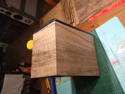

Voor het eerst van m'n leven een fineerpoging gedaan :sure:
Zwart nog wat bijwerken en dan kan er wat blanke lak of olie over :rock:
Oh en nr2 nog doen natuurlijk :-k

Netjes hoor! Viel het mee, het fineren?
Viel niet tegen Barry O:)

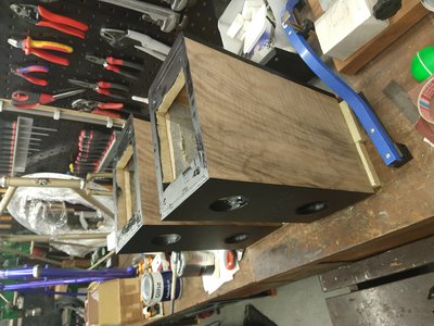

Zo, allebei gedaan en het zwart bijgewerkt;
Straks blanke lak erop, dan komt het fineer tot leven 8)

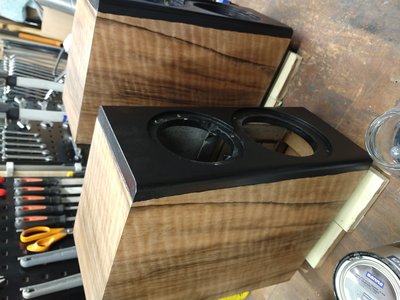

Vanaaf laagje lak opgezet;
Morgen eens voorzichtig met korrel 400 erover aaien en nog een laagje doen :relax:
