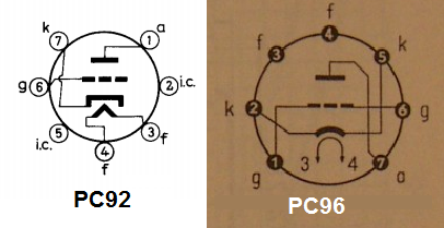

Wat is 'r nou weer mis met een PC88 :?
De PC92 en PC96 zijn dezelfde buis enkel andere aansluitingen.
PC92 elke elektrode één pin en de PC96 heeft twee pinnen aan het stuurrooster.

Er hoeft niks te veranderen behalve dan de aansluitingen.
De 92 & 96 hebben maar 7pinnen en zijn onderling ook nog verschillend.

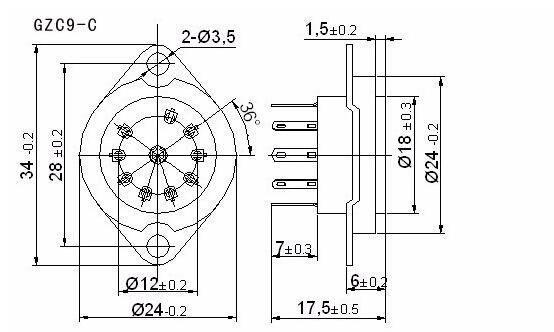

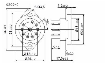

En de Voet is ook anders wat groter

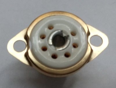

Ik denk als we de steek weten en diameter gat we kunnen besluiten hoe dit op te lossen
Ik heb de vraag al bij Jukeboxrevival weg gelegd
Re: Lange termijn KT120 versterker
Antwoord gekregen De 7 pins Buisvoet is iets kleiner :?
Dus, als je een "iets kleiner" gat maakt zit je goed :rofl:

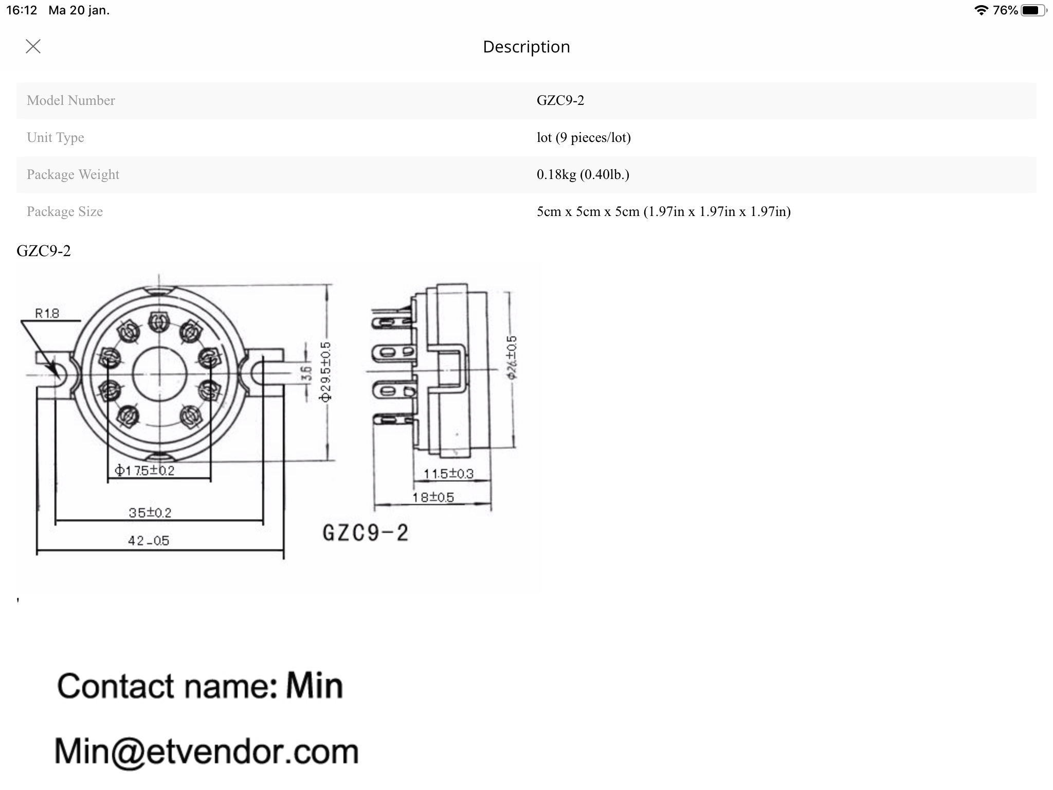

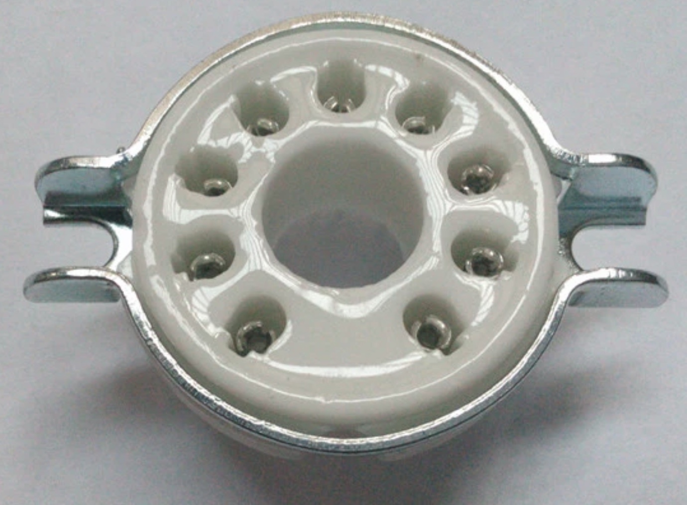

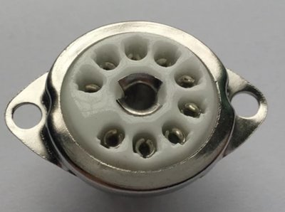

Ik heb het zelfde voetje bij Alie gevonden
Of dit voetje voor de 6N6P

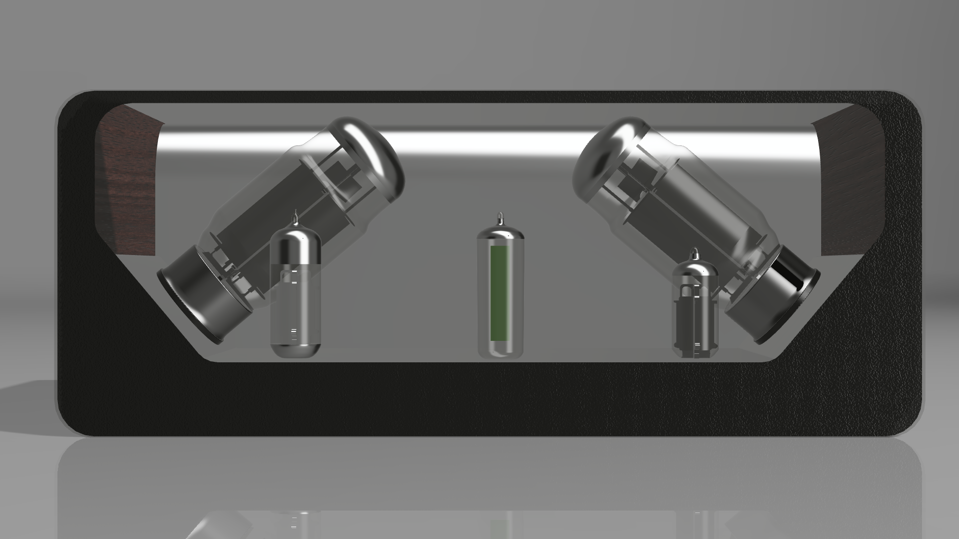

even de grove lijnen van een idee getekend. Ik hoop dat het schuin plaatsen van buizen geen nadelige gevolgen heeft? :roll:
Edit, de render ipv een screenshot.
Laatst gewijzigd door hardbats op ma 20 jan 2020, 22:06, 1 keer totaal gewijzigd.
Berichten: 15175
Nee is geen punt. Ze moeten wel hun warmte kwijt kunnen (worden echt fors warm) dus de boven kant zou je dan wel open moeten laten (wat je volgens mij ook hebt nu als ik het goed zie), of van ventilatiegaten moeten voorzien. Maar wat je schetst kan zeker.

Grappig dat niemand zich hier druk maakt over schuin plaatsen. Je leest vaak dat dit absoluut geen goed idee is, omdat de windingen kunnen gaan hangen en daardoor je geluid slechter wordt.
Vind ik persoonlijk een vaag verhaal, maar wat is daar de basis van? :think:
Een ander argument, dat ze makkelijker los kunnen gaan zitten en eruit vallen, is een steekhoudender argument, maar met goede voeten zouden ze goed vast moeten zitten.

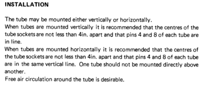

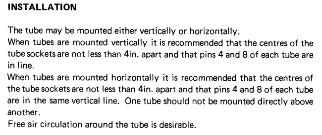

Voorschrift volgens Genalex voor de KT88.
Dat met pin 4 en 8 is dat de buis de meeste warmte uitstraalt loodrecht op de lijn 4-8 . Door ze naast elkaar op die lijn te zetten voorkomt dat de ene de andere heet staat te stralen.
Of dat dezelfde richting is voor de KT120 ??
Als we die dingen even op een voet zetten en wat Anodestroom laten lopen en kijken waar het meeste warmte straling is weten we dat
maar als twee buizen zo schuin opgesteld staan is het niet eens het hele deel wat elkaar direct zien

nog een vraagje, graag zou ik een VU buis in de behuizing willen zoals een EM84.
Kan dit nog binnen zowel de voeding als het versterker schema?
Nog genoeg over .

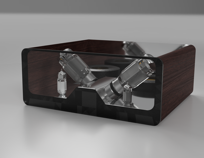

omdat er terecht werd opgemerkt dat het design wat ik eerst poste commercieel verkrijgbaar was ben ik nu wat bezig gegaan met andere opstelling maar wel in de zelfde vormfactor als eerst. Tevens ook een EM84 toegevoegd.
tevens heb ik de trafo's gedraait, is deze manier toegestaan of was het plat naast elkaar beter? :roll:
als er mensen zijn met andere leuke ideeën, opmerking of toevoegingen dan hoor ik het graag :yeah:
