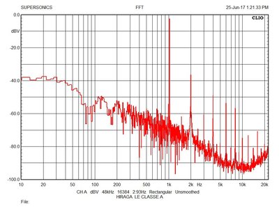

Na lang zoeken kwam ik dit tegen op een Grieks forum:
Uitvoering onbekend, mijn Grieks is een beetje roestig.

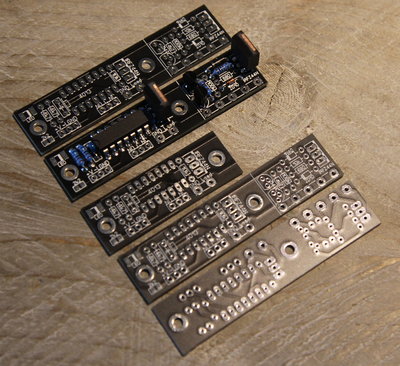

De onderkant is nu ook succesvol gefreesd, niets uitgebroken en past ook in een keer..
Wijziging op het Mini-Druk-aan-druk-uit printje doorgevoerd vwb het accurelais..
Heb alleen even twee weerstandjes niet meer op voorraad.. en om nu voor twee weerstanden weer een bestelling te plaatsen..
Omdat je die dingen minimaal per 5 moet bestellen heb ik er dus vier over..
Het stukje voor de accu kan je er af zagen en dan wordt het printje zoals in het midden..
Ook een printje voor zo'n mini-druk-aan-druk-uit schakelingetje hebben? voor de prijs van twee postzegeltjes ligt ie op de deurmat..
