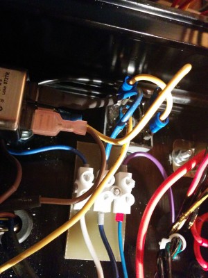

Hier zie je hem zitten in mijn GU-50 brouwsel.
De uiteindelijke kast massa kan dan aan de bout die door de diode brug gaat ,simpel en kost niet veel,maar voorkomt veel.

Dat is duidelijk Bert en Democles! Maak het ook nog uit wat voor gelijkrichtbrug gebruikt wordt? Jij hebt een tamelijk zware gebruikt maar is dat nodig?
MarcelvdG
Berichten: 1273
Locatie: Haarlem
Re: Het draadje van Rein: Voor de zoveelste keer een EL34 PP buizenversterker
Bericht door MarcelvdG »
Bij een harde kortsluiting van de fase van de netspanning naar de kast moet de zekering in de stoppenkast eruit vliegen voordat de interne bedrading van de gelijkrichtbrug doorfikt. Een flink zware gelijkrichtbrug (hoge stroom) is daarom wel zo veilig. De dioden zelf worden gelukkig meestal kortsluitingen bij zware overbelasting.
Ik betwijfel overigens of dit soort trucs legaal zijn, maar met een flink zware gelijkrichtbrug is het niet al te gevaarlijk. Het is in ieder geval veel veiliger dan een enkelgeïsoleerd apparaat stiekem niet op de randaarde aansluiten.

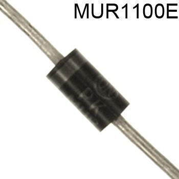

Zo, vanmorgen even een test opstellinkje gemaakt voor de hoogspanning. Met de Hammond voedingstrafo beschik ik onder andere over een hoogspanning die bestaat uit 330-0-330 volt. Ik heb de beide 330 volt aansluitingen voorzien van een MUR1100E ultrafast diode, één aan elke 330 volt draad. Vervolgens de kathodes van beide diodes aan elkaar geknoopt en gemeten tussen de 0 en de hoogspanning. Ik meet nu iets van nèt geen 300 volt. Kan dat kloppen? Bij inschakelen hoor ik nu ook een hele lichte brom die ik hiervoor niet hoorde. Ik was even bang dat ik de beide diodes verkeerd om heb aangesloten maar het grijze bandje geeft toch echt de juiste richting aan.
Wat gebeurt er trouwens als je de diodes omgekeerd aansluit?

Met de diodes omgekeerd krijg je idd de plus op de middenaftakking en de min waar de diodes aan elkaar zitten.
Maakt niks uit.De gewoonte om de plus uit de diodes te krijgen komt uit de buizentijd.Het is eenvoudiger een dubbele gelijkrichter met gemeenschappelijke kathode te maken wegens de gloeidraad.
Dat je maar 300V uit de 2x330V krijgt komt omdat er (nog) geen condensator achter hangt, meet je de gemiddelde waarde ipv de topwaarde.
Die diodes zijn trouwens ongeschikt hier.De diodes moeten minstens een sperspanning van 2x330x√2=933V verdragen.Ze zijn voor max 1kV, beetje teveel netspanning of een stoorpiek en † diodes.

Met halfgeleiders krijg je een hogere spanning (in 't begin mogelijk te hoog) heb je een vertraging nodig.En ook diodes die de spanning kunnen hebben, bijv de BY2000 bij EOO, want de 1N4007 en soortgenoten hebben een te kleine sperspanning. (of twee in serie).

Zie bovenstaande opmerking van jouw van een poosje terug. Als een MUR1100E niet geschikt is kan ik er dan eventueel twee in serie zetten? Of stel ik nu een domme vraag? :lol:
Ik heb deze trouwens gekocht op MP als zogenaamde 'Buizenversterker Voedings Upgrade en vervanger van de 1N4007' :?

Twee in serie kan wel.Eigenlijk, zoals bij elcos, zouden er verdeelweerstanden over moeten. Maar, omdat het met eentje eigenlijk net op 't randje zit, moet het al heel raar gaan dat alle spanning over een diode komt.
Wat sperspanning betreft is de 1N4007 hetzelfde, voor buizenvoeding met een trafo zonder midden wordt 't een bruggelijkrichter met 4 diodes en dan kan het.

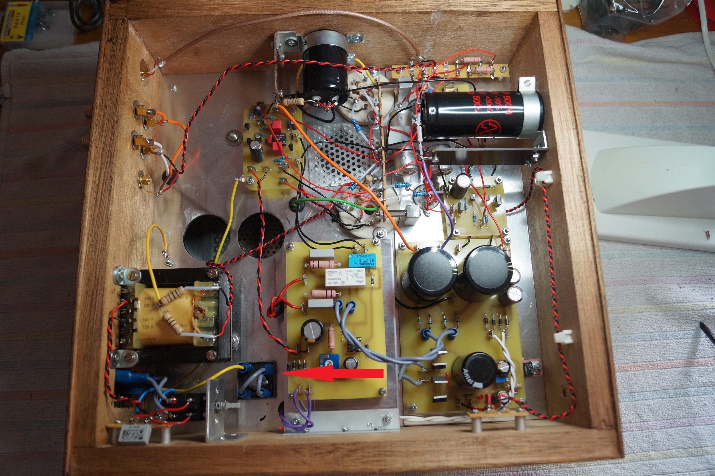

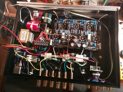

Die gelijkbrug zit er tussen, ik had nog een mooi plekje waar ie precies tussen paste :yeah:
Hieronder nog even een totaalplaatje van het bouwsel
Best netjes gebouwd Rein
Berichten: 6144
Ziet er goed uit :goedzo:
Berichten: 15178
Mooi Rein, gefeliciteerd met het resultaat! Alleen die kroonsteen .. :hide:

Welke kroonsteen Barry, die grote? Je maakt me bang 8-[
Berichten: 15178
Die bedoel ik ja :lol:

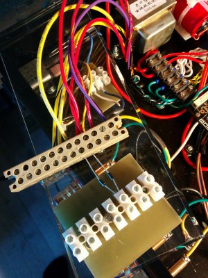

Wel eigenaardige bouw :o
Een privé pijpleiding voor de aanvoer van de negatieve voeding :lol:
En wat is de bedoeling van al die afgeknipte draadeindjes :think:

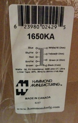

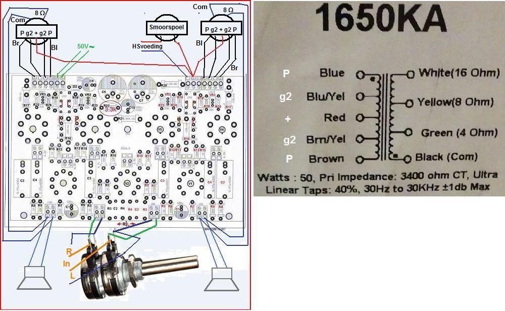

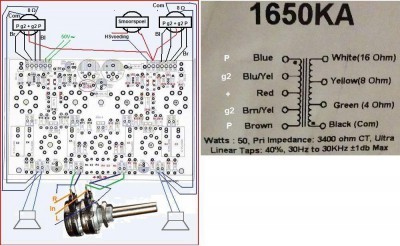

Uit de Hammond UGT komen vijf draden waarvan de rode voor de anodespanning toevoer is, de blauwgele en de bruingele zijn de ultralinear taps en de blauwe en bruine de anodedraden. Op de print is dat niet echt duidelijk aangegeven en het wordt uit het bouwschema dat Bert ooit op de kop tikte ook niet helemaal duidelijk waar wie hoort. Ik vermoedt dat 1 en 2 voor de anodedraden staat en de twee binnenste voor de UL-taps. Daarom heb ik ze nog maar niet vast gesoldeerd. Maakt het uit als ik 1 en 2 omwissel?
Tsja, soms moet je een beetje improviseren en ik vond het ook wel interessant staan zo 8)

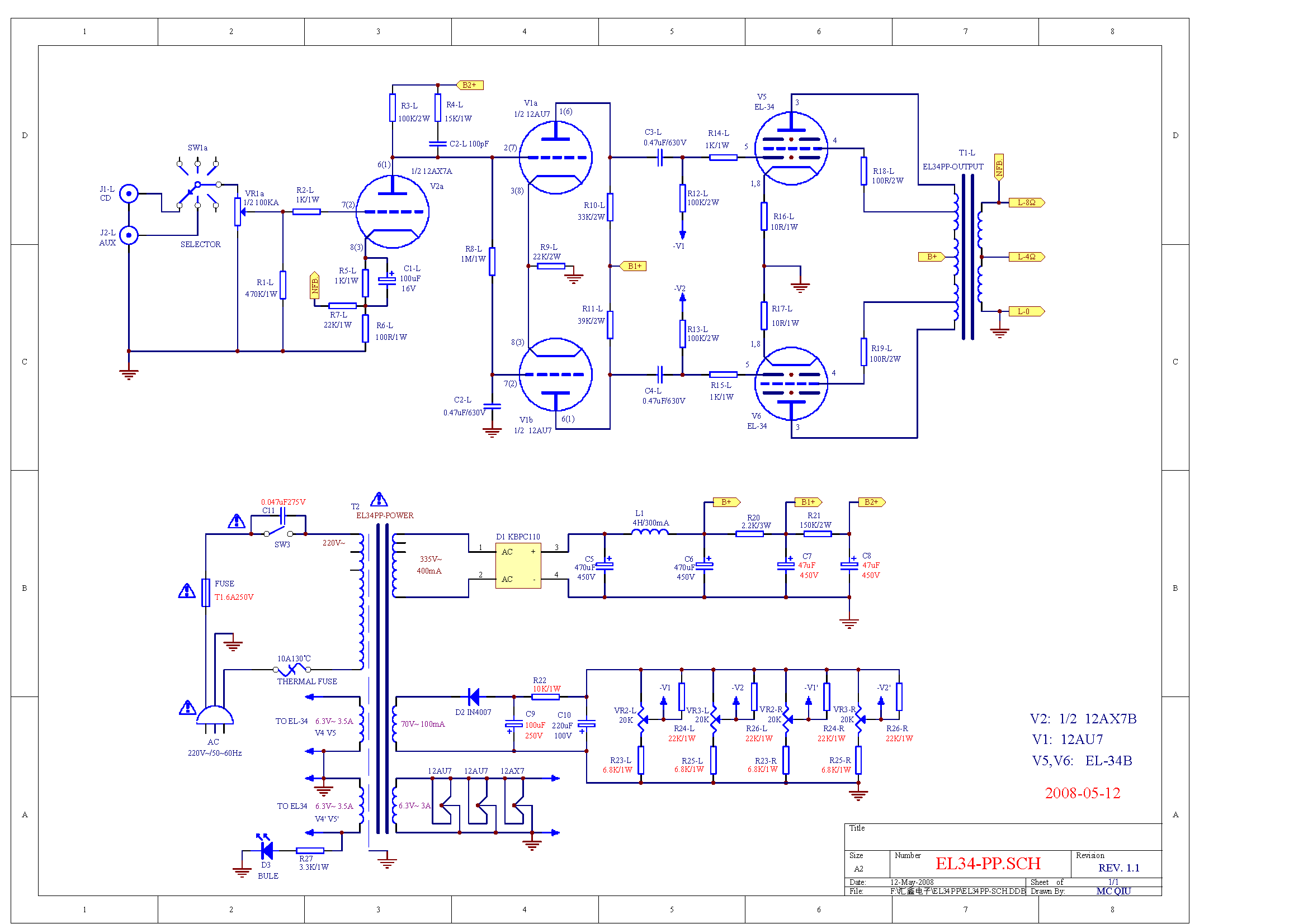

Een plaatje dat ik ooit voor Bert maakte wat aangepast.
De kant van blauw of bruine draden zou moeten kloppen als de stip bij de trafo goed staat.
Anders moeten (bij oscillatie) de vier draden blauw en bruin verwisseld .

Mooi Anne, dat was ik net even nodig =D>
'...als de stip bij de trafo goed staat...'
Die stip was me wel al opgevallen maar ik was me niet bewust dat die iets betekende.
Vraag: Wat betekent die stip? :think:
De wikkelrichting, vanaf de stip altijd dezelfde kant op.Van belang fase / omgekeerde fase voor de tegenkoppeling die anders meekoppeling wordt.
