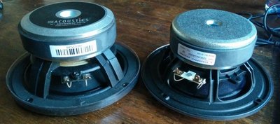

Ik heb inmiddels wat tests gedaan met twee alternatieve 5 inch woofertjes:
De linker is een SB15NRXC30-4.0 en de rechter een 15W/8434G00 die ik beide voorzien heb van een StarBass 54. Na diverse luistersessies ligt de voorkeur bij de ScanSpeak, deze blijft op hoger volume toch net even wat strakker in het sublaag dan de SB wat naar alle waarschijnlijkheid veroorzaakt wordt door de wat stuggere ophanging wat ook tot uitdrukking komt in de Cms waarde.
Een open loop meting van de ScanSpeak laat zien dat deze met een StarBass 54 aan boord tot 2200hz bruikbaar is, een waarde die net even te laag ligt voor de kleine nd20fa-6 die ik er voor test eerder ingestopt had:
Het zoeken is nu naar een geschikte tweeter, mijn XO ligt met een LR4 op 2200hz. Iemand tips ?
