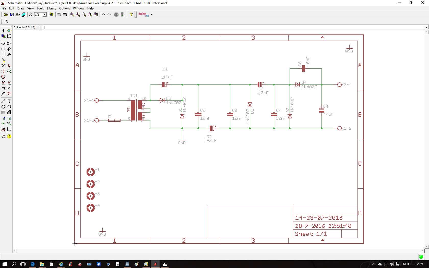

Ben bezig om dit schema van Peter om te zetten naar Eagle.
Heb ik de polariteit van de Elco's zo goed gedaan ?
En wat is de bedoeling van die 2 weerstanden ?
Re: Nixie IN-12 klokje
Nee, fout Geen zoen van de juf dit keer. De plus zit aan de rechterkant en bovenkant van de de C's. Dus in principe waar de kathode (de "pijl") van de dioden naar wijst.
Die R's hebben geen bewuste functie, dat is de weerstand van de trafowikkeling en doet dus wel mee. Ook al zie je ze niet :mrgreen:
Er is wel 't een en ander mis :shock:
Die weerstanden hoeven niet, vermoedelijk een overblijfsel van een sym. om de weerstand van de trafo voor te stellen.
Dan moet de juf van te voren wel vertellen hoe of wat...er staan geen polariteit bij de elco's aangegeven...
Laat nou Pjotr al geantwoord hebben terwijl ik ijverig de tekening aan 't veranderen was, niet gezien tot nu.
Even teruggekeken, blijkt dat ik al eerder hiermee bezig geweest ben.Had je de polariteit zo geweten, de spanningen stonden er al bij.
Daar had ik ook een diode over C1 erbij getekend, zou dat maar toepassen.Als die C1 achteruit gaat in waarde of de volgende dikker blijkt zou C1 wel 's de omgekeerde spanning te verwerken kunnen krijgen.Je kunt natuulijk ook C1 dikker nemen dan de rest.
Op dit niveau wordt je geacht zelf slim genoeg te zijn Ray om te bepalen wat positief wordt enz. :twisted: :mrgreen: En ja, Anne over C's die vooruit gaan, dan wel achteruit hebben we het toch al gehad? Beetje scherpslijperij hoor, ach die extra diode kan geen kwaad en kost ook niks.

Een nieuwe poging voor het schema :
Als excuus draag ik aan dat ik vrijwel geen ervaring heb met dit type voedingen en (nog) niet goed snap hoe deze werken, vandaar.
Bijna goed. De trafo is onderbroken en ik mis m'n diode .

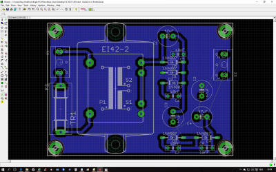

Nee, niet echt, ben nog bezig met het ontwikkelen van het voedingsprintje.

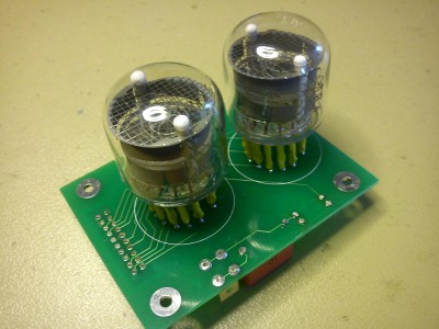

Heb ik ook nog buisvoetjes voor die nixie's nodig ?
Heb ze zelf direct op de print gesoldeerd. IN-12 sockets worden volop aangeboden op eBay bv (itt sommige andere nixie sockets) maar ik heb daar met met de print layout geen rekening mee gehouden. Vermoedelijk zijn de pinnen dikker dan de pinnen van de nixie zelf en gaat het niet passen, ook is de outline van de socket groter dan de nixie zelf.
Als je toch sockets wilt gebruiken zou je misschien losse pinnen kunnen gebruiken. Heb in het verleden eens pinnen uit D connectoren hiervoor gebruikt. Had hiervan een zak liggen, die pinnen (de losse sockets dus) trek je er zo uit en hebben de juiste diameter. Ziet er zo uit:
Overigens worden deze losse pinnen ook wel als nixie sockets aangeboden op eBay.
Maar verder, nixies worden nog niet eens handwarm, kun je zo op de pcb solderen zonder dat je bang hoeft te zijn voor slechte contacten op den duur. En vervangen, heb een klokje met IN-16 nixies nu een kleine 20 jaar (!) in de woonkamer staan, nog nooit 1 van hoeven vervangen.
