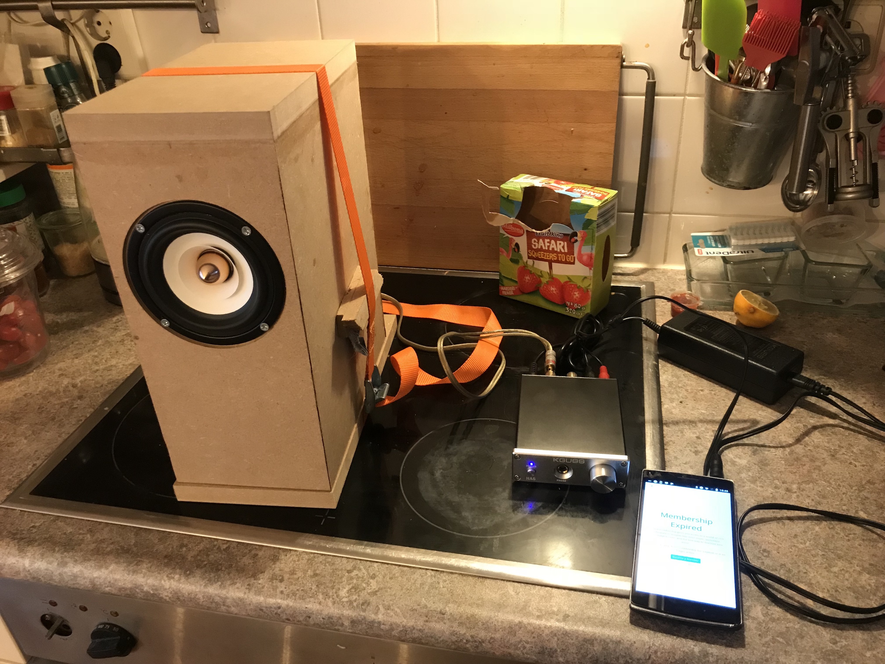

Testkastje om eens te kijken wat er gebeurt met het spul bij verschillende inhoud van de kamer voor het "hoog". De simulatie in WinISD gaf nogal een bult. Aan de binnenkant met wat schotjes spelen en luisteremn/meten wat er gebeurt.
Klint wel geinig. Die kleine drivertjes doen het nog best leuk, zowel hoog als laag. Als je ze in een basreflexje zet met de juiste tuning kom je zelfs nog wel weg zonder sub denk ik (maar dat gaan we dus niet doen!) ;)

matjans
Berichten: 447
Lid geworden op: wo 31 mei 2006, 8:50
Re: Kleiner dan de MIMO, de WC2ND ...
Bericht door matjans »
Ja. Net jammer ja. Wel fijn systeem, Roon. Draait als een dolle, maar wel tikje prijzig. Ben op zoek naar een vervanger, maar ik ken niets beters.

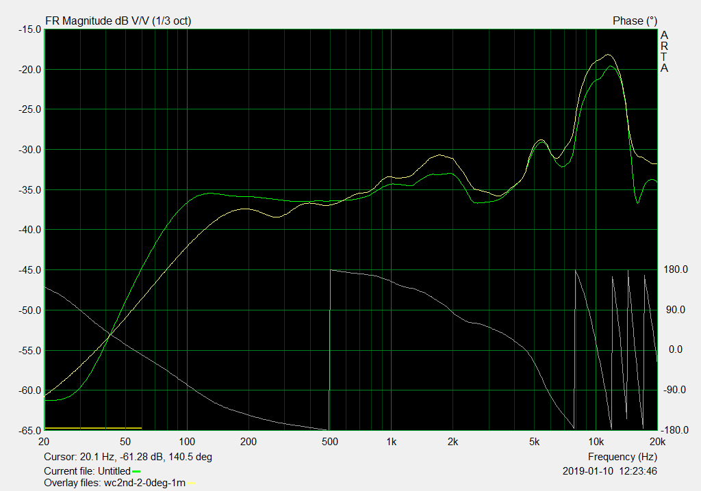

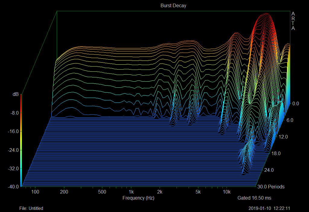

Euhm ...
Groen-nearfield (geen gate)
Geel- 1M (gate)
waterval van nearfield
Berichten: 20422
Daar zit een lekker rinkeltje in! :D

Ja, dan ga je toch twijfelen aan de kwaliteit van je metingen. Maar de metingen van beide drivers (in de kastjes) kwamen heel aardig overeen, zeg op de 1 - 1.5 dB (niet op plaatjes), ook de resonantie was praktisch identiek.
Wat te doen? Eerst maar eens een kleiner intern kastje om de driver heen timmeren, dat slingert het mid een beetje op. Daarna toch maar de dsp eraan en luisteren/meten ... Kijken wat er dan van die bult overblijft.
De W5 heeft per slot van rekening nou ook niet echt een FR plot om over naar huis te schrijven...

Die unit in de Inimini (W4-655) had ook zo’n rinkel als ik me goed herinner hoor :-k
Berichten: 12415
Ja, die filter ik weg. Die 10k geeft die niet meer weer, maar daar heb ik dan ook gewoon een tweeter bij.
Nu is een meetvloer van -40dB wel fors, dan zie je altijd wel wat. Je kan met een LCR het topje wel iets proberen te dimmen.
Berichten: 33830
Die bult boven.de 10kHz niets aan doen, die op 6.5kHz mss wel, die zal je eerder horen
