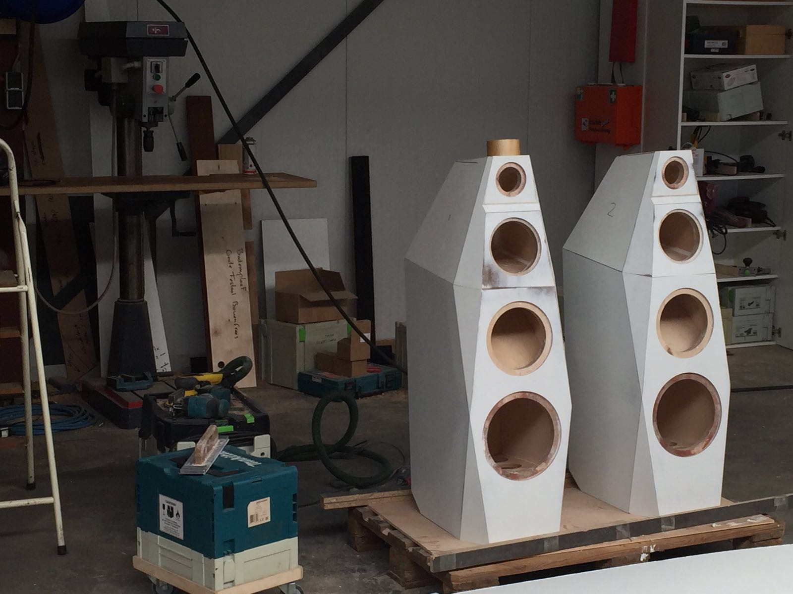

Dit is het bijna eindresultaat. Hierna is er nog eea bijgeschaafd om het uiterlijk iets vloeiender te maken.
Kan je de afbeelding op het forum plaatsen? Hij is nu al niet meer beschikbaar.

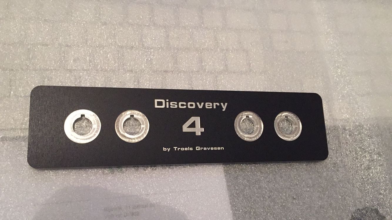

As you wish :)
Wat denken de ervaren speakerbouwers hier. Wel of geen loodbitumen erbij prakken? :)
Re: Troels Gravesen Discovery 4
Wel in de bovenste 3 kamers,ander zeker in de mid kamer.

Loodbitumen is om eventuele trillingen nog extra te dempen.
De trillingen komen metname van de bas speakers af. Daar zeker bitumen plakken.
Mid is het meest kritische gebied en kan ook profiteren van bitumen. Voor het hoog lijkt me de meerwaarde zeer beperkt.
De vraag is:wil je de wanden in een laagkast zwaarder en daardoor trager maken zodat de resonantiefrequentie van de kast misschien in het bereik van de woofer komt te liggen......
Berichten: 28472
Het plakken van bitumen verhoogt de massa en verlaagt daarmee de resonantiefrequentie. Heeft niets met demping te maken, al blijft dat fabeltje steeds weer de kop op steken.

Bitumen verzwaren de houten wanden en verminderen daardoor de trillingen.
Dat noem ik dempen. Niet geheel correct mischien en idd niet te vergelijken met dempingsmateriaal die een absorberend effect hebben zoals wol etc.
Maar het effect van verminderen van trillingen is wel wenselijk en naar mijn mening dan dus metname in de bas en mid regio omdat daar de meeste trillingen vandaan komen.

Sorry hoor, maar als ik loodbitumen op een kastwand plak gaat het geluid van ping ping naar pong pong als ik er op klop. Maar de amplitude blijft gelijk......

Ik had de bitumen gekocht om de kast zo dood mogelijk te maken. Ik begon deze week te twijfelen omdat ik had gelezen dat er fabrikanten zijn die daar juist gebruik van maken (kastvibraties). Ik wil eigenlijk niet teveel van Troels zijn ontwerp afwijken.

@Gerhard: loodbitumen en andere dempingsplaten veranderen wel degelijk de karakteristiek van de resonantie. Het effect is echter best beperkt bij toepassing op vrij dikke houten panelen en daarmee eigenlijk niet zinvol. De discussie is al veel vaker gevoerd, echt effect bereik je pas met CLD (constricted layer damping).

Zodat ik niet kan vergeten en ter ere van:
Dat laatste is niet logisch; met gelijkblijvende energie (muziek in decibel) is bij een grotere te verplaatsen massa (extra aangebracht loodbitumen) de verplaatsing (amplitude) lager.
Bovendien zal de loodbitumen enigszins elastisch vervormen en daardoor de beweging dempen. Als je de loodbitumen als elastische laag tussen twee stijvere panelen aanbrengt heb je een optimaal resultaat.

Niet te veel twijfelen. Dergelijke vibrerende behuizingen zijn producten van een heel ander ontwerpfilosofie. De ene leer probeert de kast zo dood mogelijk te maken zodat deze zelf zo min mogelijk aan het geluid van de luidsprekerunits toevoegt.
De andere stroming beschouwd de kast als een muziekinstrument en zo onderdeel van de muzikale keten. Laat dat ding lekker mee resoneren maar dan wel zo aangenaam mogelijk. Kan met bepaalde muziek trouwens heel aardig klinken.
Of het compromis. Want het bouwen van een behuizing zonder enige invloed op het geluid is onmogelijk; probeer dan om de invloed optimaal te laten klinken.

Wat betreft de loodbitumen. Ik ga ze gewoon plaatsen. Trial and error :idea:

Het eerste trouwens wel. Met het verhogen van de massa verlaag je de resonantiefrequentie van het betreffende wanddeel, misschien dat die frequentie eerst buiten het werkingsgebied van de woofer lag kan die met het verzwaren juist binnen dit gebied komen te liggen.
Als je dan toch los gaat zou ik drie lagen aan de binnenzijde van de mid-behuizing plakken. Vervorming door meetrillende luidsprekerkasten treedt vooral op tussen 200 en (pak 'm beet) 1500Hz.
